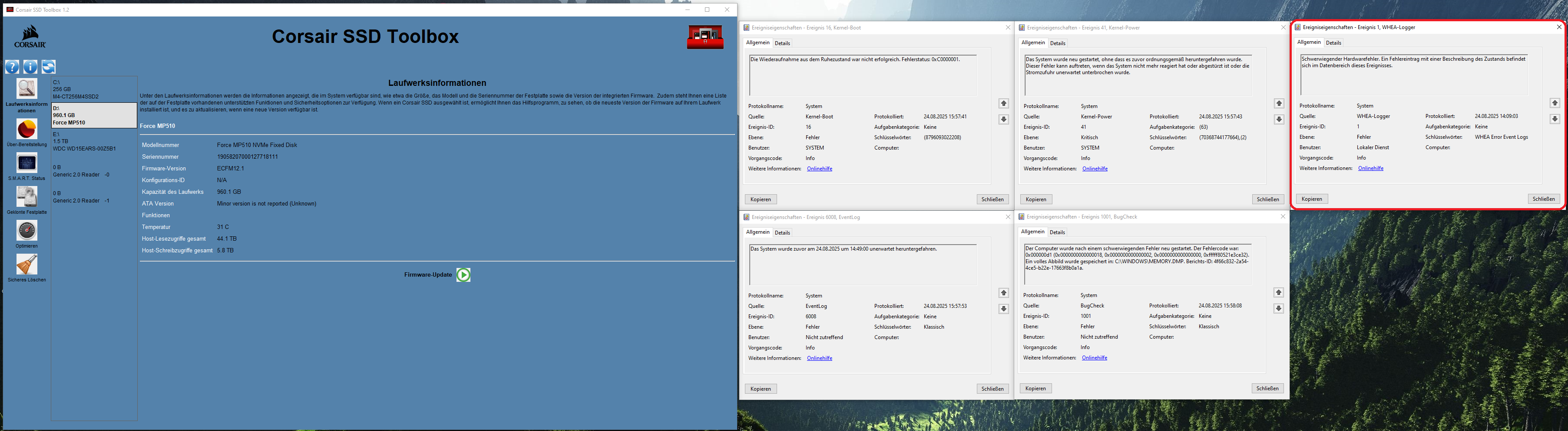

Ich habe dann als erstes mal den Chipsatztreiber aktualisiert, da ich mein System diesbezüglich doch sehr vernachlässigt habe. Leider hat dies nicht weiter geholfen. Danach habe ich mir die Corsair SSD Toolbox installiert, die mir direkt ein Firmware-Update von Version 12.1 auf 12.3 angeboten hat. Laut der Seite von Corsair müsste 15.2 aktuell sein, warum die Toolbox mir 12.3 anbietet, kann ich nicht nachvollziehen. Ich habe dann versucht das Update zu starten, was mir nach knapp einer Minute mit einem Bluescreen quittiert wurde.
Nach schlimmsten Beführchtungen habe ich dann festgestellt, dass sich am Fehlerbild jedoch rein gar nichts geändert hat. Firmware ist laut Anzeige noch immer 12.1 und auch sonst funktionier alles noch so gut bzw. schlecht, wie vorher.

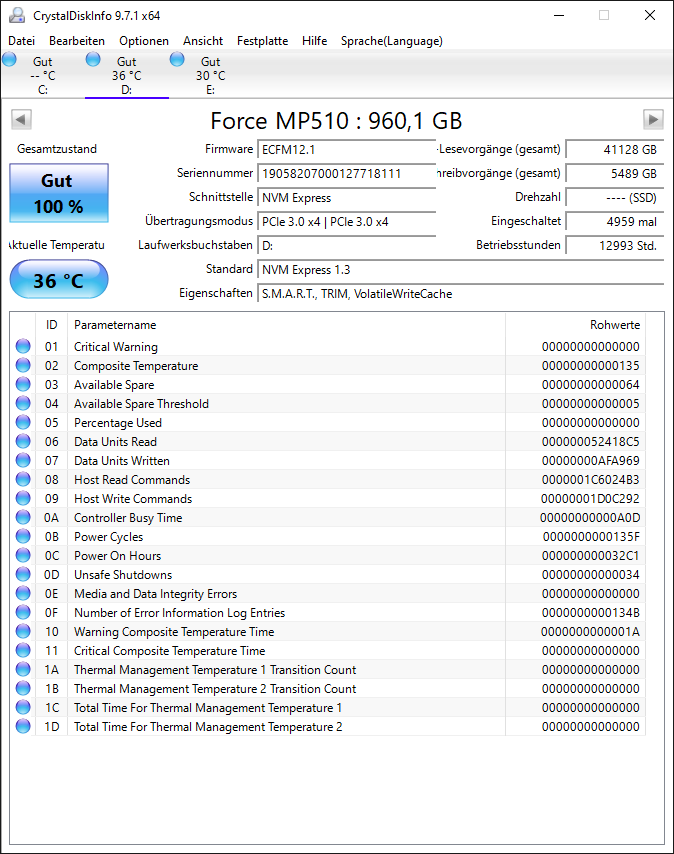

Angehängt habe ich mal einen Screenshot von CrystalDiskInfo, Corsair SSD Toolbox, sowie den Fehlern aus dem Windows Log beim Aufwachen aus dem Ruhezustand und beim Versuch das Firmwareupdate durchzuführen. (Der Fehler bei Firmware Update ist rot markiert).

Mit deiner SSD „ist alles in Ordnung“.
Sehr wahrscheinlich kannst du alle Daten von der SSD kopieren, das wird aber sehr, sehr langsam bis runter auf 100 kB/s gehen und damit lange dauern.
Es gibt einige SSDs die immer langsamer werden wenn alte Daten darauf liegen.
Darunter gehören Samsung 840 sowie SSDs mit den Toshiba / Kioxia BiCS3 Speicher wie WD Blue 3D NAND, SanDisk Ultra 3D, Corsair MP510 und einige andere.
Samsung hat viel Kritik bekommen, weil sie die Hardware nicht tauschen, sondern das Problem mit einem Firmware-Update beheben, das im Hintergrund die Zellen auffrischt.
Corsair mit Phison-Controller und SanDisk/WD mit Marvel-Controller ignorieren Dagen das Problem komplett und man bleibt im Regen stehen.
Die Firmware 12.3 ist die aktuelle für deine SSD. Es gibt nichts Neueres von Phison für diesen Controller. Corsair hat bei der MP510 nach ein paar Monaten den PS5012-E12-27 gegen den PS5012-E12S getauscht. Für diese Variante ist die 15.x-Firmware.
