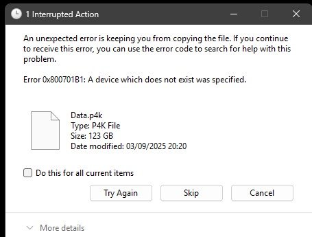

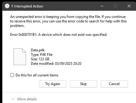

also ich bin betroffen. möchte eine große datei kopieren, das geht eine weile lang gut und friert das system ein bis die fehlermeldung im screenshot kommt. ich kann dann noch auf der festplatte browsen, aber nichts mehr starten.
neustart hilft nicht, muss rechner runterfahren und dann wieder starten. ist reproduzierbar.

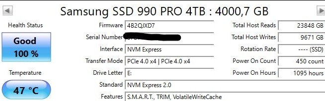

ist eine samsung 990 pro mit 4tb. hab extra samsung magician installiert, um auf updates zu prüfen - neuste firmware war drauf.
ist ne 123gb große datei. hab ich schon öfter kopiert, war nie ein problem. habe seit dem update zum ersten mal kopiert und plötzlich kackt er dabei ab

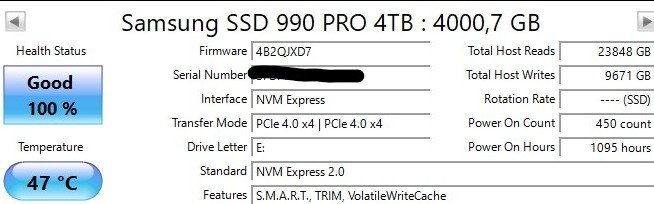

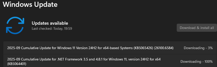

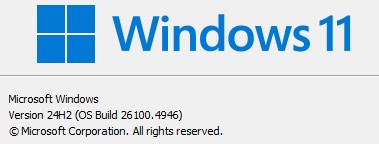

ist dein Windows 11 inkl. aller aktuellen Updates? Schaue mal mit Winver nach deiner genauen Version!
Reaktionen: spezialprodukt
@BmwM3Michi ajo danke! :D ich hatte noch "warte 14 tage bis zum download von updates" im gpedit.msc konfiguriert. da es erst seit einem tag angeboten wird, klar, dass nix kommt.
aber er lädt jetzt direkt die september-updates. dann bin ich mal gespannt :D

Kurz und schmerzvoll: Nein, bist Du nicht.
Denn: Wärst Du betroffen würdest Du die SSD nicht mal mit CDI finden.
Geschweige denn das hier:
Du hast zwar ein Problem - aber nicht jenes, worum es hier geht.
Mögliche Ursachen sind fehlerhafte Anschlüsse, veraltete oder inkompatible Treiber, unzureichende Stromversorgung, Probleme mit dem Dateisystem oder fehlender Speicherplatz am Ziel.
Dann siehe vorsichtshalber zu, dass Du Windows 11 auf Version 26100.5074 bringst.
Eröffne bei Bedarf einen eigenen Thread.
Schönes Beispiel für "Trittbrettfahrer" - auch, was die Umfragestatistik bringt.

Mein persönlicher Tipp wäre eher korruptes file. Hast du chkdsk schon mal laufen lassen? Während dem Kopieren 47 Grad oder deutlich mehr?
@Nickinuse bin jetzt auf .6584 und der fehler ist genau der selbe bei genau diser datei. lade sie gerade frisch aus dem netz und probiere dann nochmal.

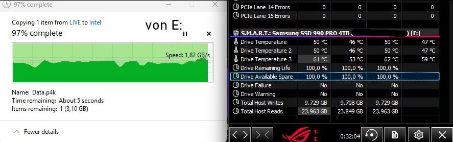

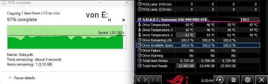

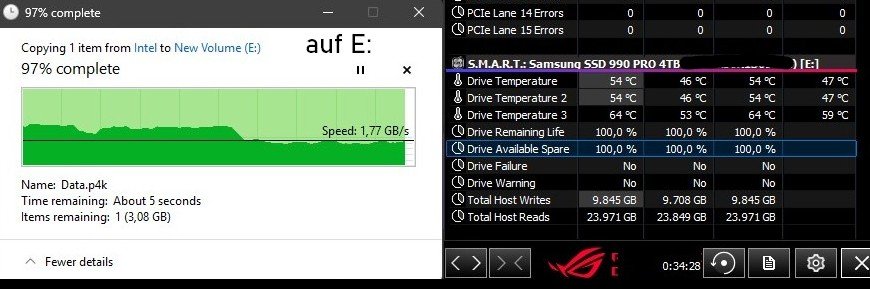

ich pausier mal den dl und kopiere von e: auf c: und zurück
e: ist die 4tb samsung 990 pro
c: ist eine 2tb samsung 990 pro

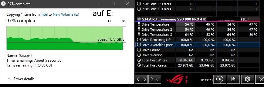

kein problem :D scheint nur von e: auf e: zum problem zu werden. und das hatte ich dieses jahr noch nicht, trotz mehrerer kopierorgänge
