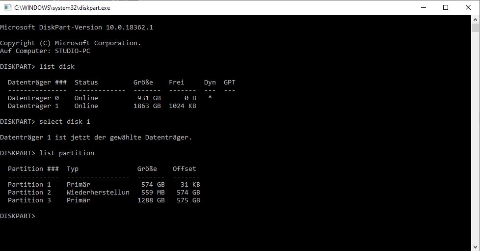

Die Partition sollte an einem Offset beginnen, der durch vier teilbar ist. Bei mir ist die SSD Datenträger 1 und zugleich Systemplatte.
Die 31 KB Offset sind nicht durch vier teilbar. (s. Screenshot Anhang) Was tun?
Wie soll ich allgemein mit der SSD verfahren, um sie zu optimieren?

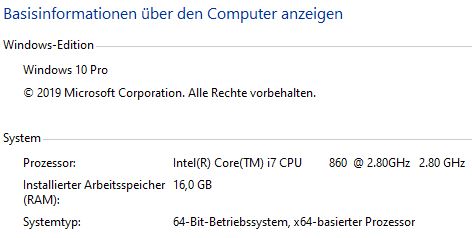

Läuft alles unter einem sehr alten Rechner (s. Anhang).
Vielen Dank für eure Hilfe!

Vergiss es. Der Artikel ist 4 Jahre alt. Schon Windows 7 kann sich nach der Installation selbst an die SSD Nutzung anpassen.

Die 31k Offset sind noch von XP, seit Vista oder Win 7 wurde die erste Partition per Default ab 1024k angelegt und das Alignment stimmte damit automatisch. Hier sollte man den Offset mal korrigieren z.B. ein Backup(imge) machen bzw. die Partitionen neu anlegen.

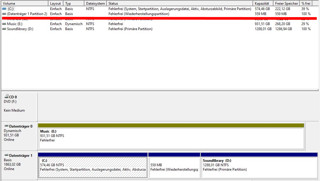

Habe eine alte HDD (1 TB groß und zwei Partitionen) mit Uralt-Windows-7 auf die SSD (2 TB) geklont, um von der SSD aus auf Windows 10 zu upgraden. Die alte HDD war mir damit ein Backup und ich hatte dadurch vermieden, mein Cubase etc. (mache mit dem Rechner nur Musik) komplett neu zu installieren. Hier der alte Thread dazu.
Screenshot aus der Datenträgerverwaltung im Anhang (habe in Rot nur einen angehängten USB-Stick durchgestrichen).

Dann hat die C:-Partition kein für die SSD passendes Alignment (und die folgenden Partitionen vermutlich auch nicht) und das sollte wirklich korrigiert werden. Wenn du nicht neu installieren willst, dann mache es wie Holt vorgeschlagen hat. Erstelle ein Imagebackup der gesamten SSD auf eine externe HDD, boote von einem bootfähigen Notfallmedium und stelle das Backup auf die SSD wieder her. Aktuelle Backupprogramme sollten das Alignment korrigieren können. Acronis True Image kann es z.B. seit etlichen Versionen. Danach auf jeden Fall nochmals das Alignment prüfen.

Allerdings nicht mit der selben Software mit der die HDD auf die SSD geklont wurde. Die kann das anscheinend nicht. @AlexHell Wie hast du eigentlich geklont?
Mit Macrium Reflect nach dieser Anleitung: https://www.tutonaut.de/anleitung-festplatte-unter-windows-klonen/
