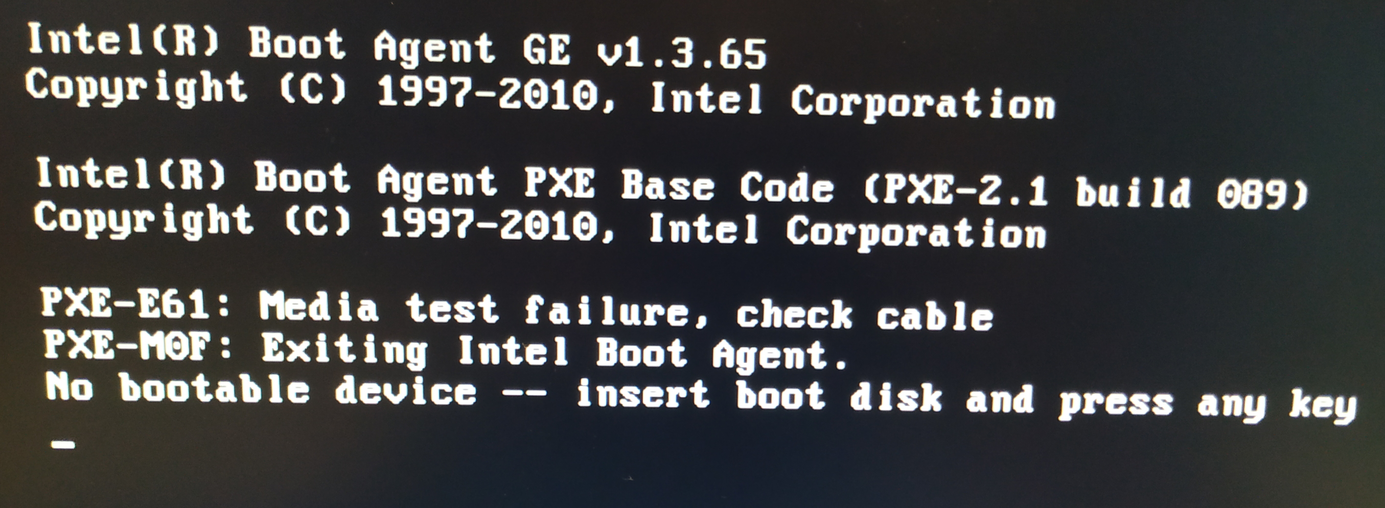

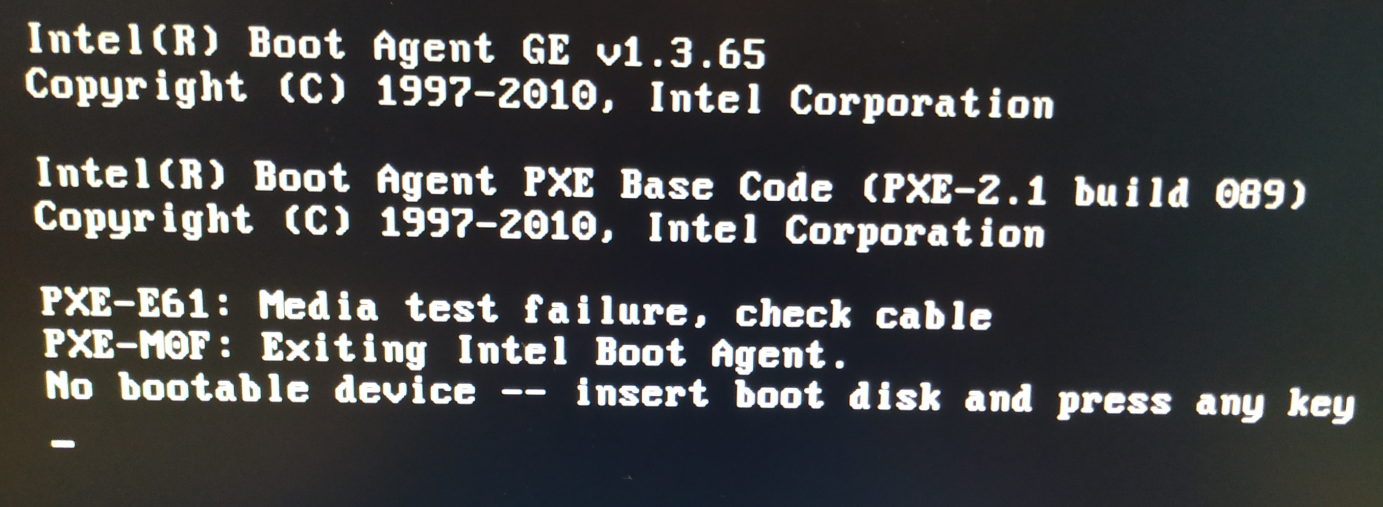

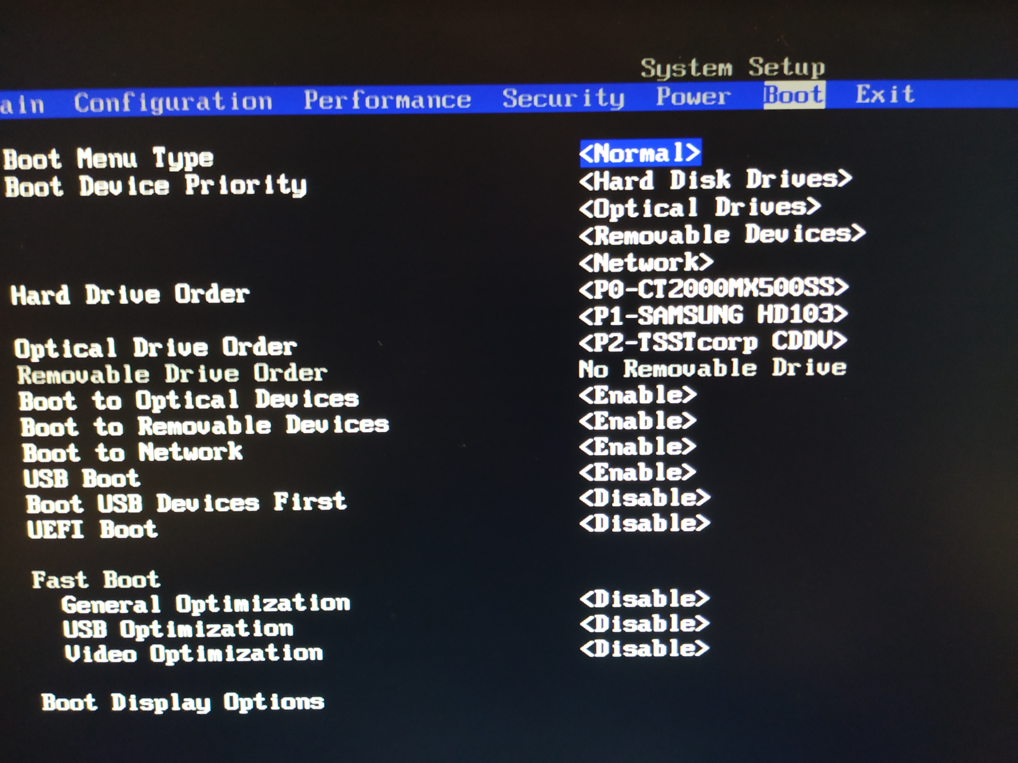

  • Alte HDD abgeklemmt, BIOS-Boot-Reihenfolge geändert (siehe Anhang), aber beim Booten heißt es, "no bootable device".
  • Im nächsten Schritt hab ich die Stecker der alten HDD für die SSD benutzt (im Board nix umgesteckt), BIOS-Boot-Reihenfolge wieder geändert => "no bootable device"
Versuchshalber mal im BIOS auf RAID umgestellt, klappt auch nicht.
Hat jemand eine Idee? Danke für eure Hilfe!

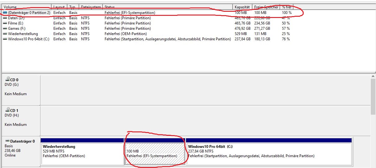

ansich sollte die bisherige HDD so aussehen:
(unabhängig der Größenangaben)
sollte das nicht der Fall sein, liegt die Bootpartition nicht auf der HDD bzw. nach dem klonen auf der SSD.

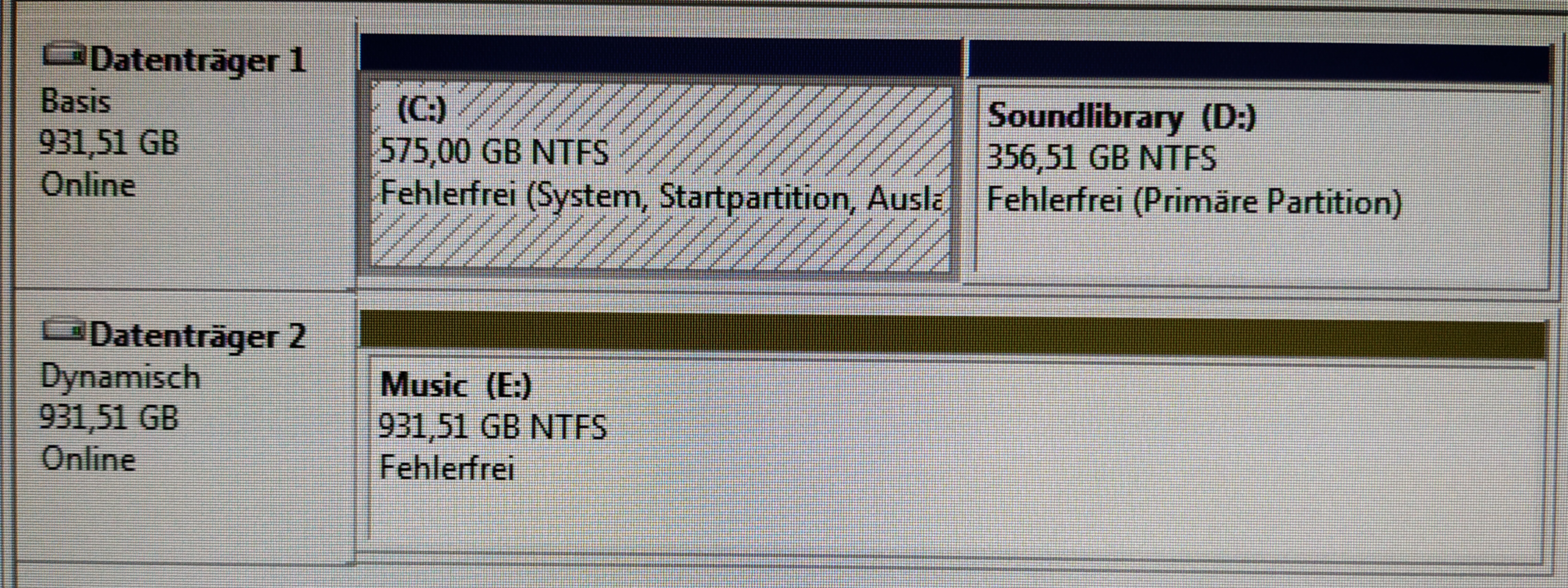

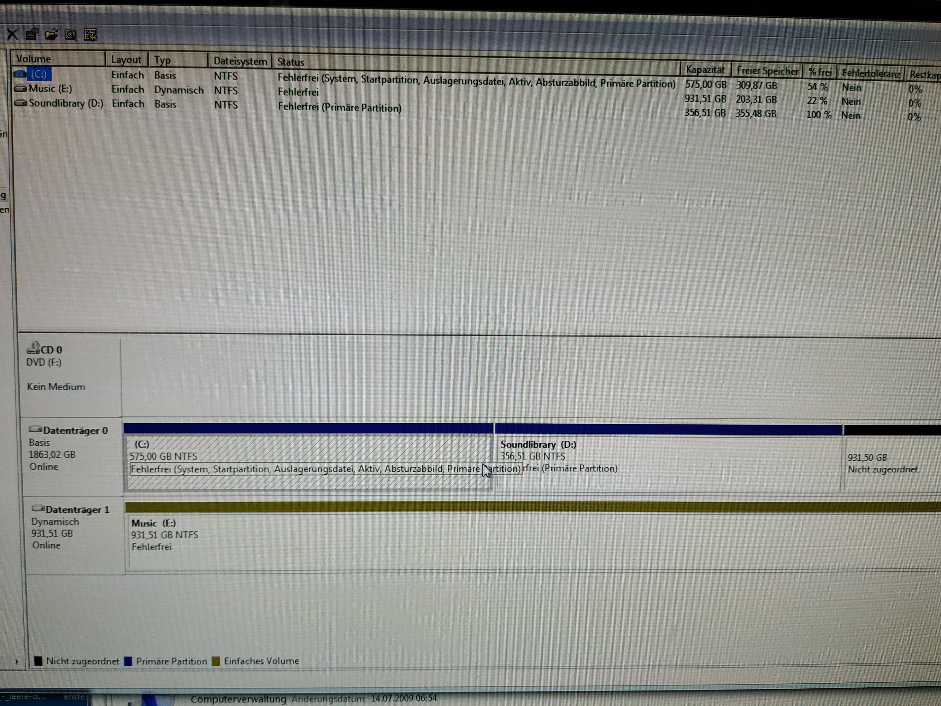

Hm, sieht so aus bei mir (Anhang)
(die Partition "Music" sind selbst produzierte Songs, nur falls sich jmd wundert ^^)

Du musst die Bootpartition schon finden. Auf deinem Bild ist keine. Damit ist das System nicht startfähig.

ist das die alte HDD von der du geklont hast?
da ist keine Bootpartition.
Hast du noch andere Festplatten verbaut neben der "Musik (E) "?
Das Bild ist von der Datenträgerverwaltung. Wie finde ich die Bootpartition?
Die sieht man auch in der Datenträgerverwaltung. Siehe mein Screenshot weiter oben. Dort ist eine 100MB-Partition und das ist die Bootpartition von Windows.
In der Datenträgerverwaltung werden Dir alle Festplatten angezeigt, die verbaut sind. Und hier sieht man auch die Partitionierung der jeweiligen Festplatten. Anhand deines Screenshots hat deine Festplatte mit C: keine Bootpartition.
Also ist es entweder nicht die Festplatte von der du bootest oder du hast noch andere Festplatten im PC, die wir im Screenshot nicht sehen.
Also alte HDD wieder in die Kiste einsetzen/anschließen und neuen Screenshot erstellen bitte.
I shit you not, aber ich habe die alte HDD wieder angesteckt und von der freilich auch gebootet. Ich habe zwei HDDs drin, mehr nicht. Unter C: steht nur "System, Startpartition [das vielleicht?], Auslagerungsdatei, Aktiv, Absturzabbild, Primäre Partition".
mach bitte davon mal einen Screenshot.
sollte so aussehen:
bei mir liegen Datenträger 0 PArtition2, Wiederhestellung und Windows auf Einer Festplatte. Sieht man unten bei Datenträger 0. Die gestrichelte Partition ist Datenträger 0 auf 2 und die Bootpartition bei mir.
Sobald man oben bei der Aufzählung der Volumen eine makiert, wird sie bei der jeweiligen Festplatte unten als "gestrichelt" dargestellt, damit man sieht wo sie liegt.

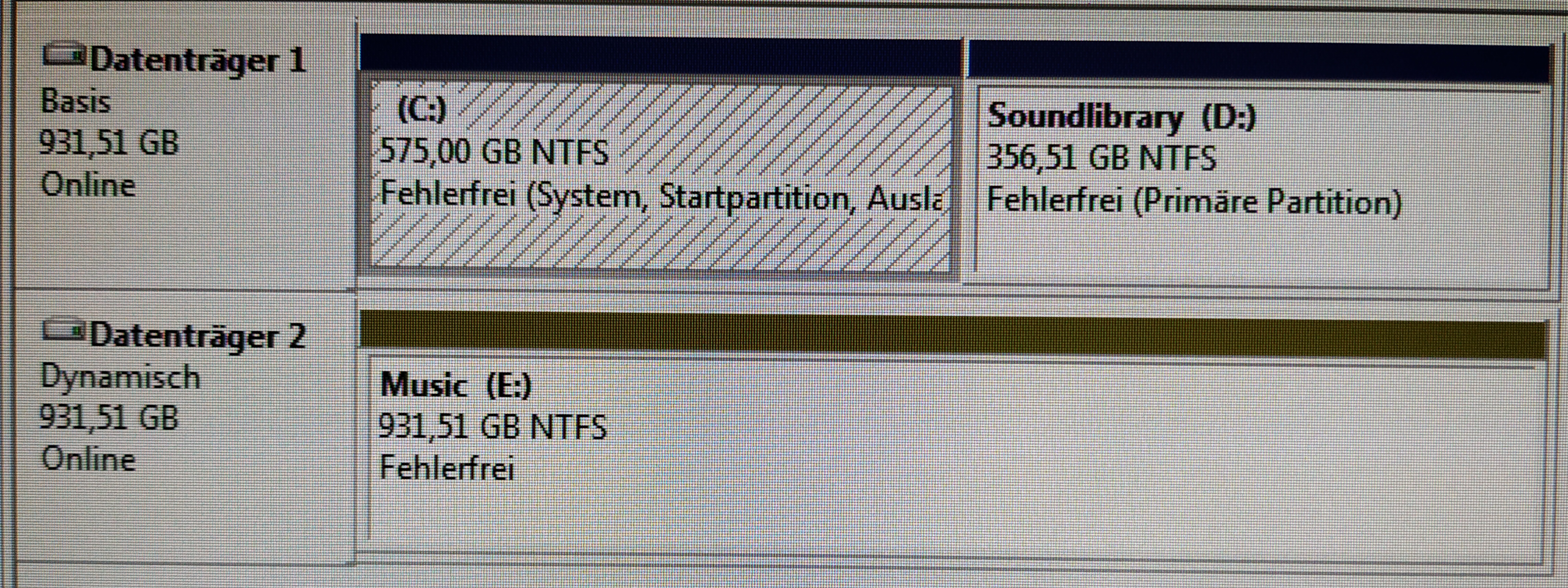

Okay, Leute! Sorry fürs wild machen! Jetzt funzt es!
Es war einfach so, dass ich die Partition D der HDD mitklonen musste. Ich starte grade von der SSD, habe die alte HDD als Not-Backup und bin ziemlich happy. Jetzt darf nur noch Win 10 keine Zicken machen (hoffe, dass ich da euch nicht wieder nerven muss).
Ihr seid alle super! Merci!
Zur Vollständigkeit halber - so sieht's jetzt in der Datenträgerverwaltung aus (Anhang). Werde das Volumen nachträglich erweitern, wenn Win10 steht. Ist mir alles zu riskant. ^^
