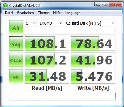

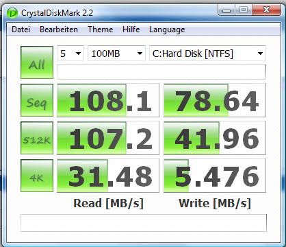

Warum ist meiner Warp der Schreibwert ebenfalls so niedrig ? (fast halb so schnell wie bei HisN)
AMD SB 600 AHCI (ohne NCQ, da net möglich ^^)
Sequential Read : 151.310 MB/s
Sequential Write : 56.489 MB/s
Random Read 512KB : 140.644 MB/s
Random Write 512KB : 40.807 MB/s
Random Read 4KB : 18.371 MB/s
Random Write 4KB : 1.644 MB/s
Gigabyte SATA Controller AHCI
Sequential Read : 144.653 MB/s
Sequential Write : 56.818 MB/s
Random Read 512KB : 135.457 MB/s
Random Write 512KB : 40.933 MB/s
Random Read 4KB : 17.618 MB/s
Random Write 4KB : 1.670 MB/s
Test Size : 100 MB
Date : 2008/11/25 21:39:05
