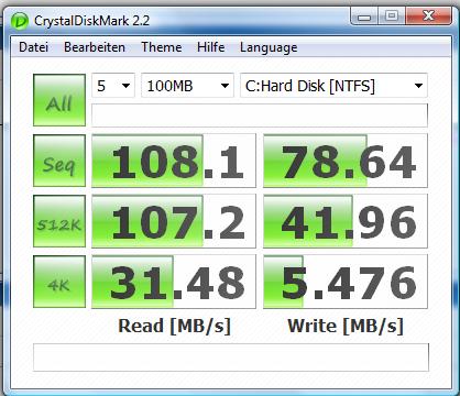

Sooo, kleines Update:
Ich habe die SSD jetzt am Gigabyte SATA Controller als IDE laufen und tatsächlich. Benchmarkmäßig keine Unterschiede, aber die Performance ist doch gestiegen. Bisher keine Hänger, der Bootvorgang noch fixer.

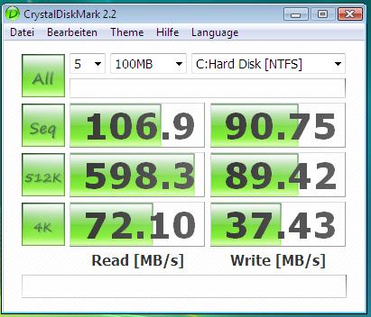

A
AW312
Die 598.3 sind aber nicht reproduzierbar oder?

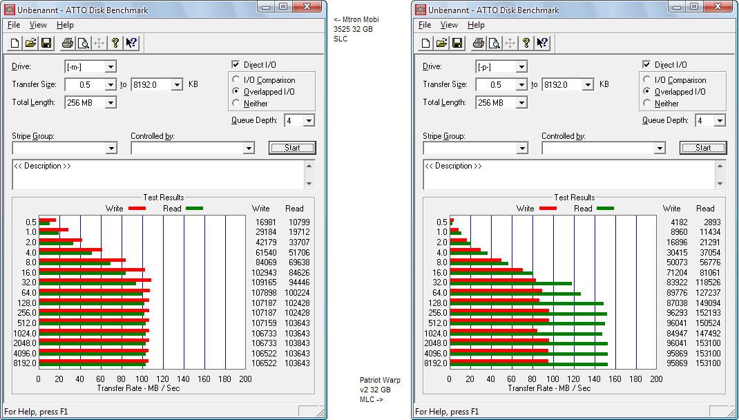

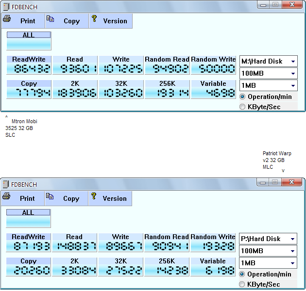

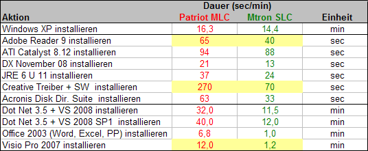

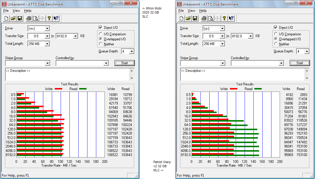

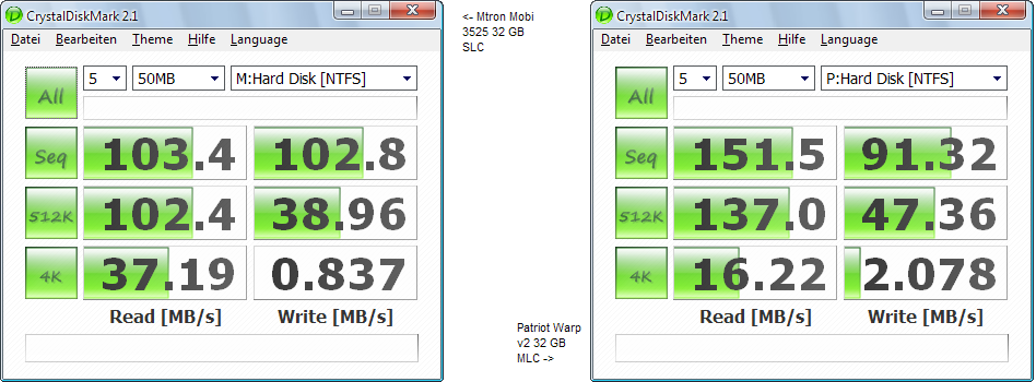

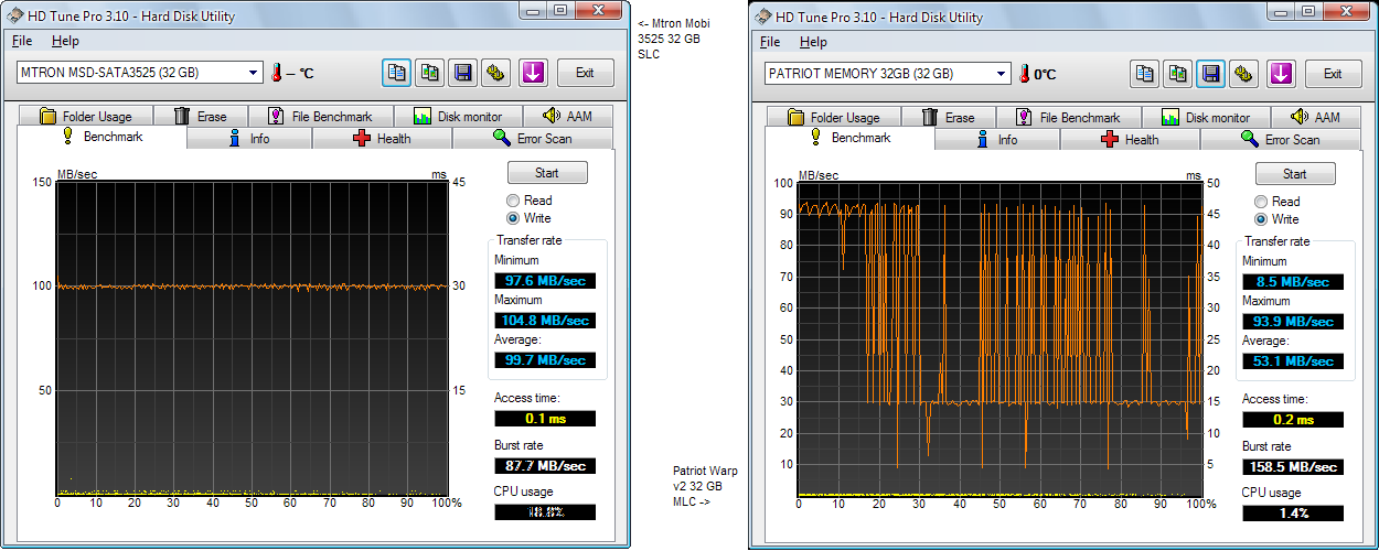

Habe nun die Patriot Warp v2 32GB (MLC) und die Mtron Mobi 3500 32 GB (SLC), jeweils 2,5'', getestet.
Die Patriot Warp v2 war leider eine Enttäuschung. Die Leseraten sind her hoch und auch dauerhaft verfügbar. Sobald die SSD allerdings etwas schreiben muss, sinkt die Performance schlicht in den Keller. Die Installation von MS Office 2003 beispielsweise ließ den Rechner (siehe unten) mehrfach 5-10 Sekunden einfrieren. Auch weitere SW-Installationen stellten sich als Quahl heraus. Solange nichts auf der Platte geschrieben wird, ist alles gut! Das typische MLC-Stottern war dann aber doch deutlicher spürbar, als ich es erhofft hatte. Das Anschauen von HD-Streams übers Internet war nur bedingt möglich. Für mich keine Alternative für eine System-Partition!
Als nächstes die Mtron Mobi (3525): Die vom Hersteller angegebenen Lese- und Schreibraten von jeweils 100 MB/s erreicht die SSD problemlos und dauerhaft (Benchmarks siehe unten). Das System fühlt sich wesentlich schneller an als mit der Patriot. Es gibt keinerlei Performance-Einbrüche. Auch bei einer laufenden Installation (z.B. Office oder MS Visual Studio) kann man ganz normal mit dem System arbeiten. Sämtliche Installation waren wesentlich (!) schneller fertig als mit der Patriot-SSD (siehe Anhang).
Werde nun die Mtron Mobi als System-Partition behalten, da ich mit der Performance sehr zufrieden bin.
Im Anhang findet ihr div. Benchmarks (auch wenn diese über die gefühlte Performance im Systembetrieb wenig aussagen) sowie die Angaben div. Installationsdauer. Beim Installation von Visual Studio 2008 und dem SP1 habe ich nebenbei auf Youtube, Gamestar.de, Gametrailers.com gesurft und div. Videos (auch HD) angeschaut. Bei der Patriot war dies nicht möglich. Der Mobi Mtron machte dies nichts aus, man beachte die kurzen Installationsdauern.
Verwendete Rechner-Konfiguration:
- Board: MSI Neo 2 FIR (P35)
- CPU: Intel Core 2 Duo E6420 @ 3,2 GHz
- RAM: 2x 1 GB DDR II 1066
