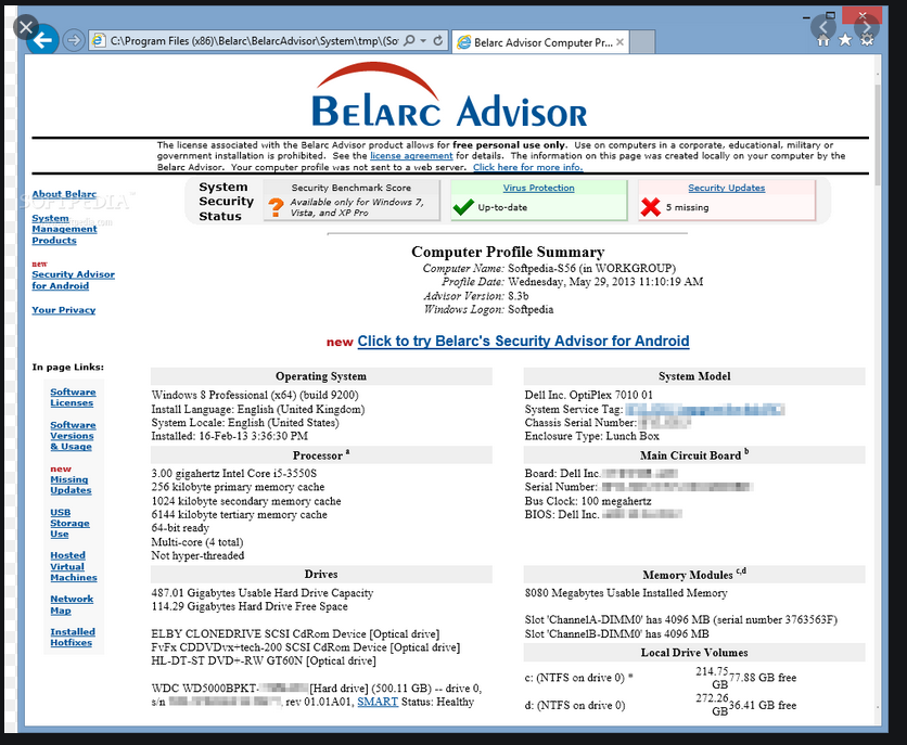

Aufschrauben, reinschauen. Oder ins Bios gehen und dort schauen. Oder in Windows.
Oder den Belarc Advisor herunterladen, und damit alle Komponenten ermitteln.

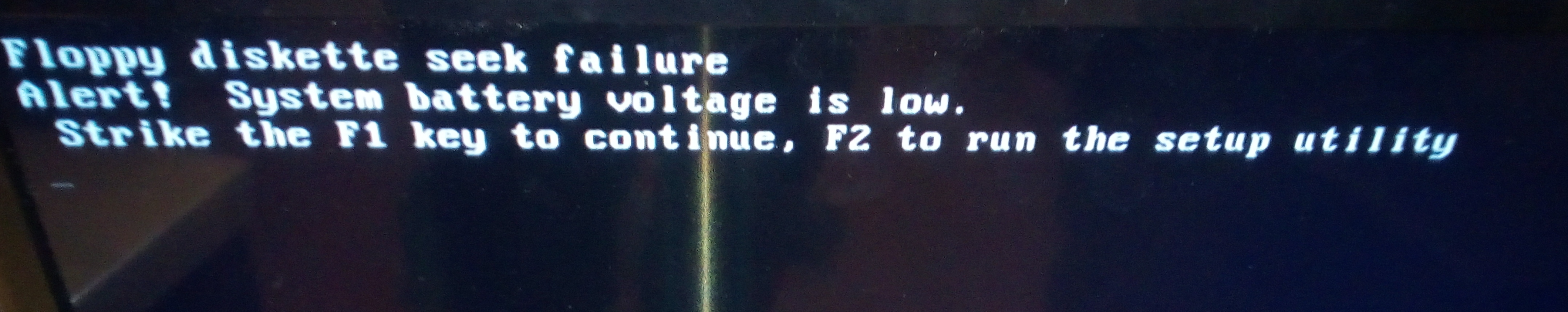

ja habe ich hab aber nun vergessen ob das überhaupt ging des weiteren kam bei einem der pcs diese meldung

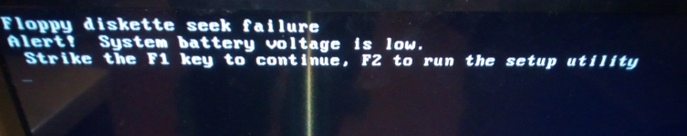

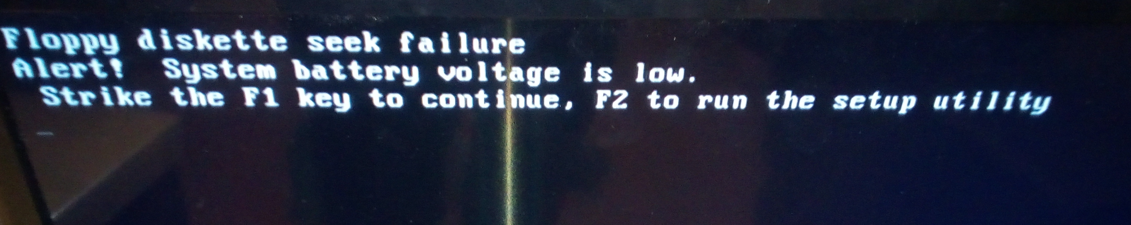

Ja, neue CR2032 Batterien besorgen.
Das sind allem Anschein nach sehr alte PC, da noch eine Meldung mit Floppy Disk erscheint.
