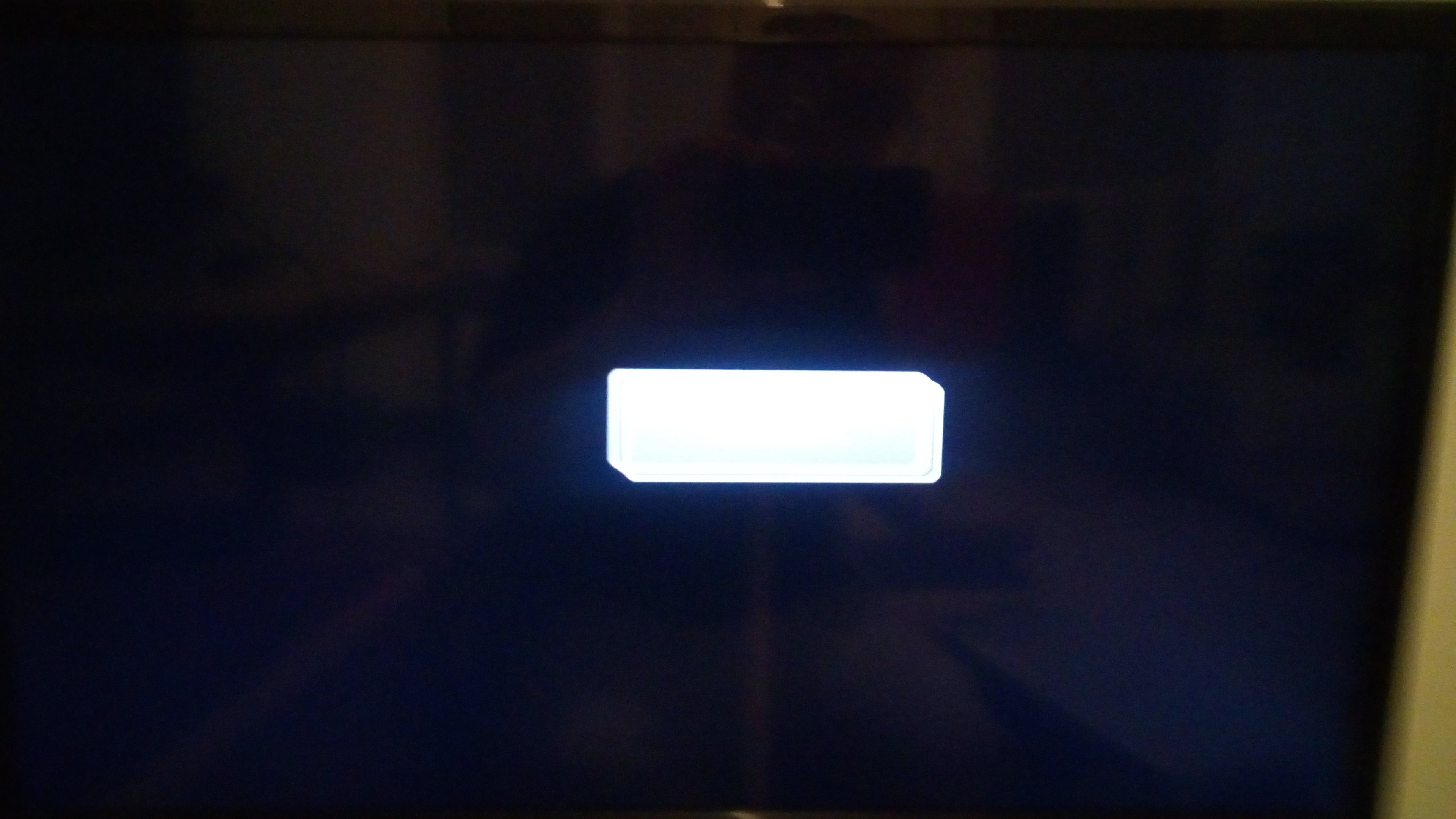

Und diese Meldung kommt auch, wenn einer der alten Rechner nicht von der SSD booten will?
da bin ich mir nicht sicher muss ich mal überprüfen das hat erst vor kurzem angefangen wie gesagt rechner sind sehr alt kann durchaus sein das da mal die Batterie leer gehen kann nach so langer zeit vor allem weil der wohl sehr lange einfach nur da stand und nicht benutzt wurde.
also wie gesagt auf dem anderen rechner hat sie prima gebootet aber die meisten hier sagen ja man sollte es da installieren also die Festplatte wo sie auch benutzt wird.

Das Bootmenu läßt vermuten, daß die neue Windowsinstallation auf der 500 GB SSD keine Bootpartition hat, da in dem Fall die vorhandene (von System 1) benutzt wird.
das liegt daran das die 500gb ssd abgeklemmt wurde soabld diese angeklemmt ist wird selbstvertsändlich angezeigt das auch dort Windows vorhanden ist.

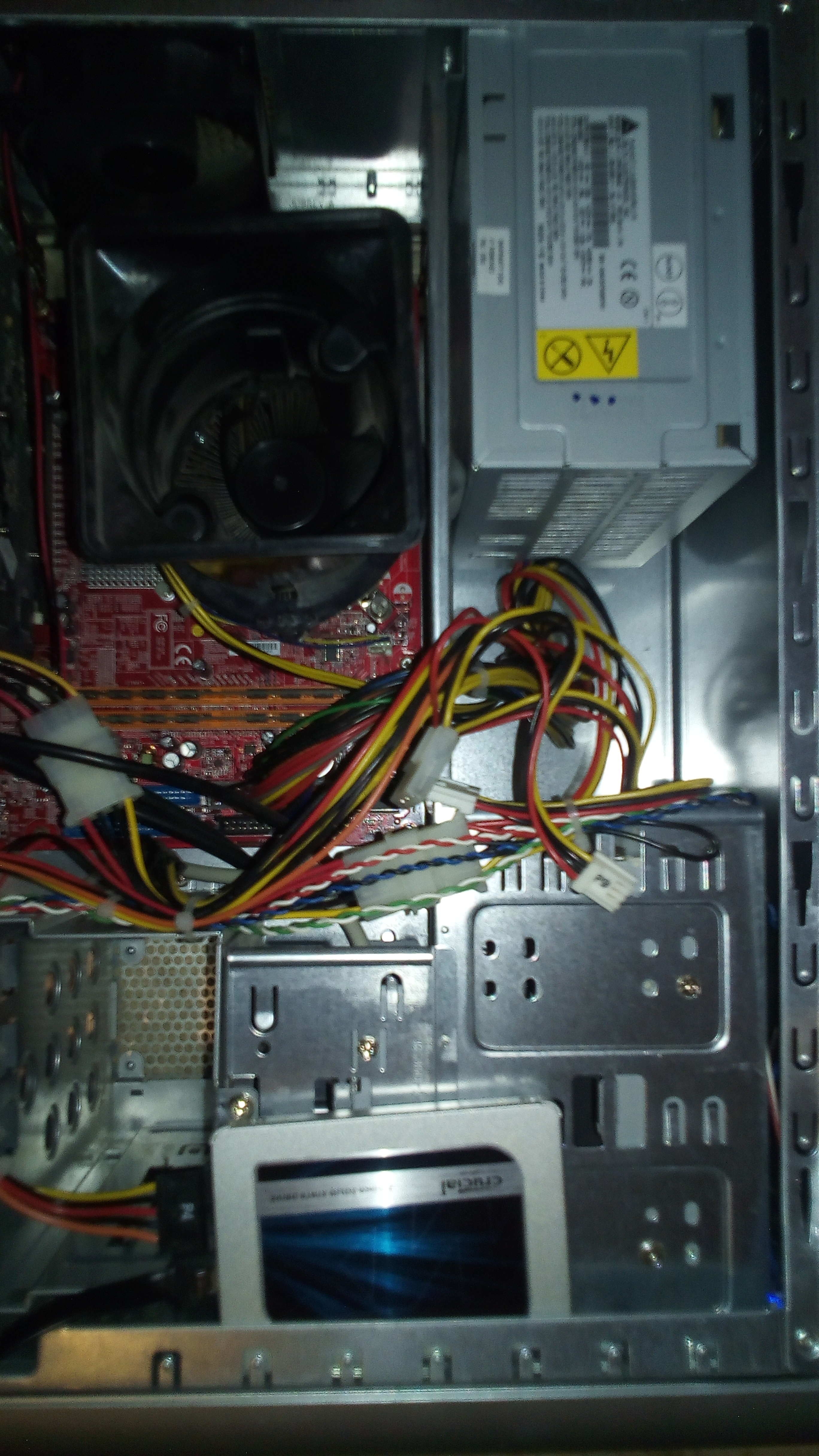

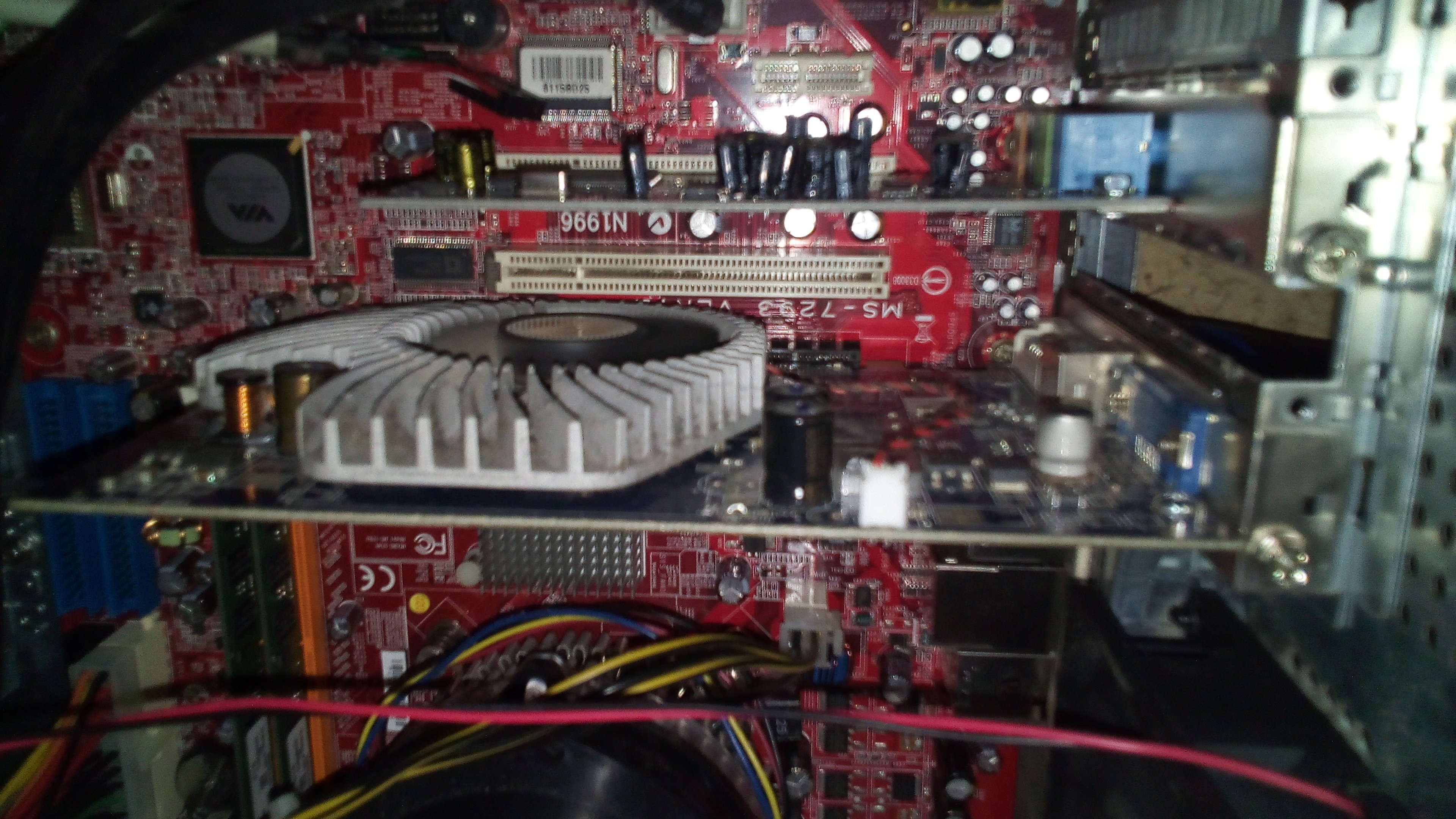

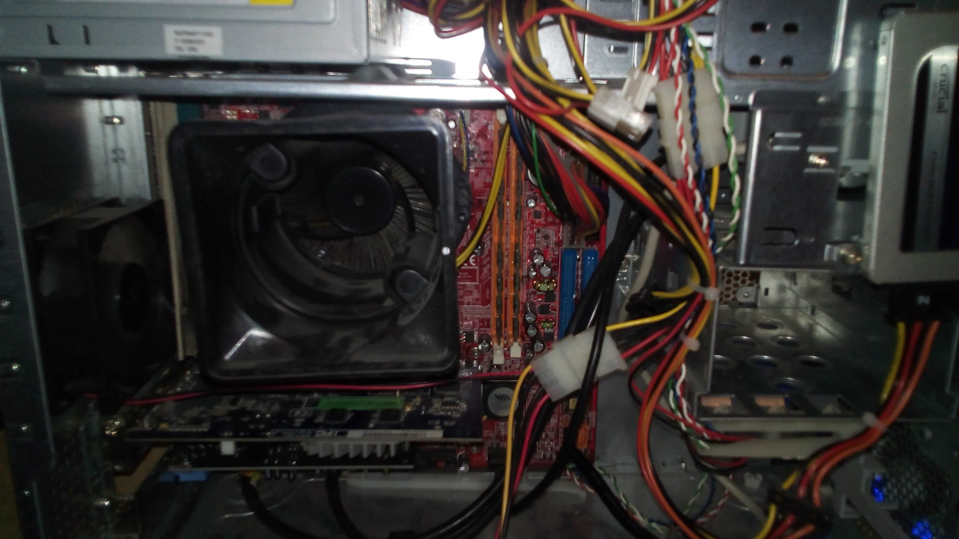

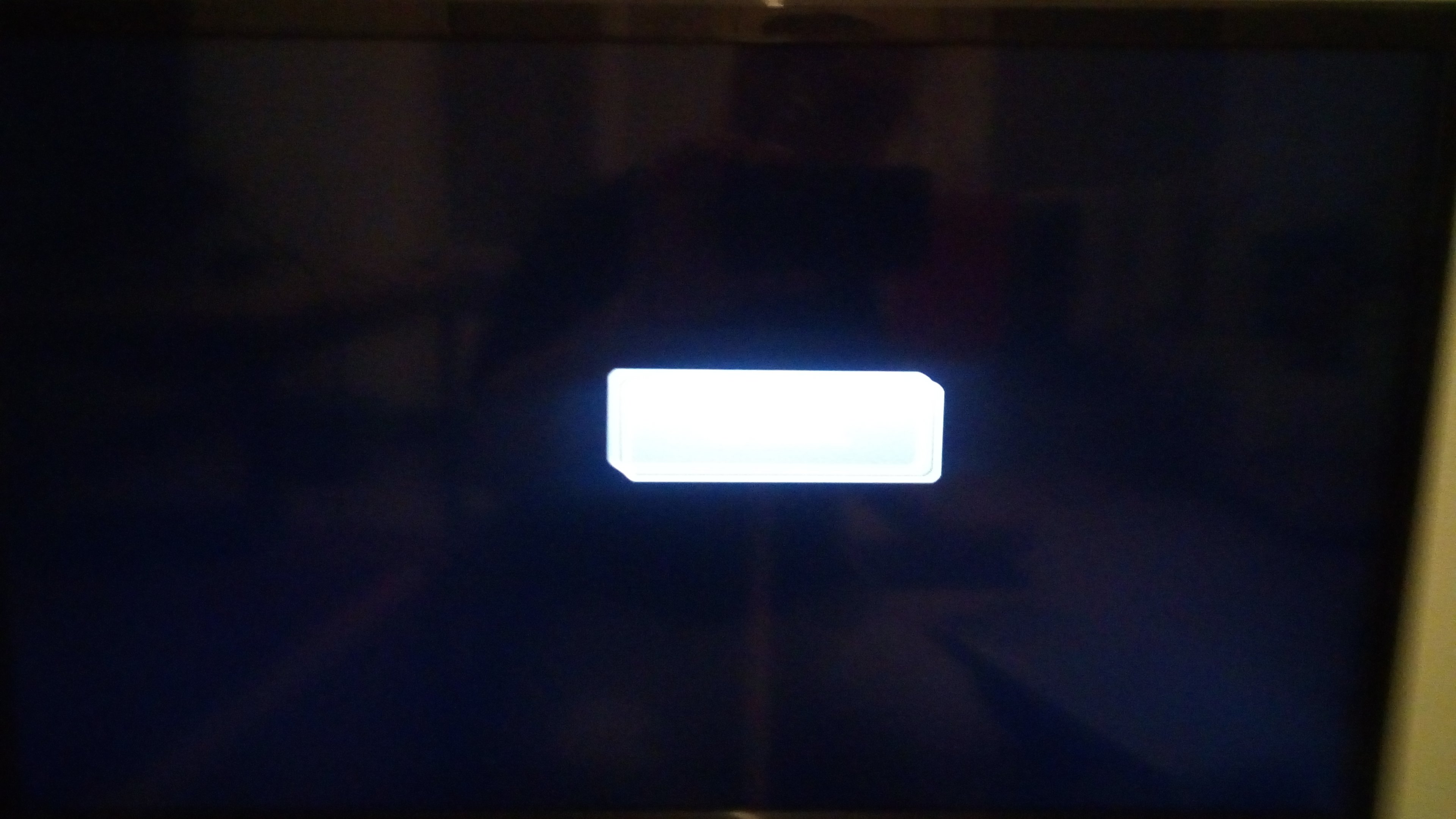

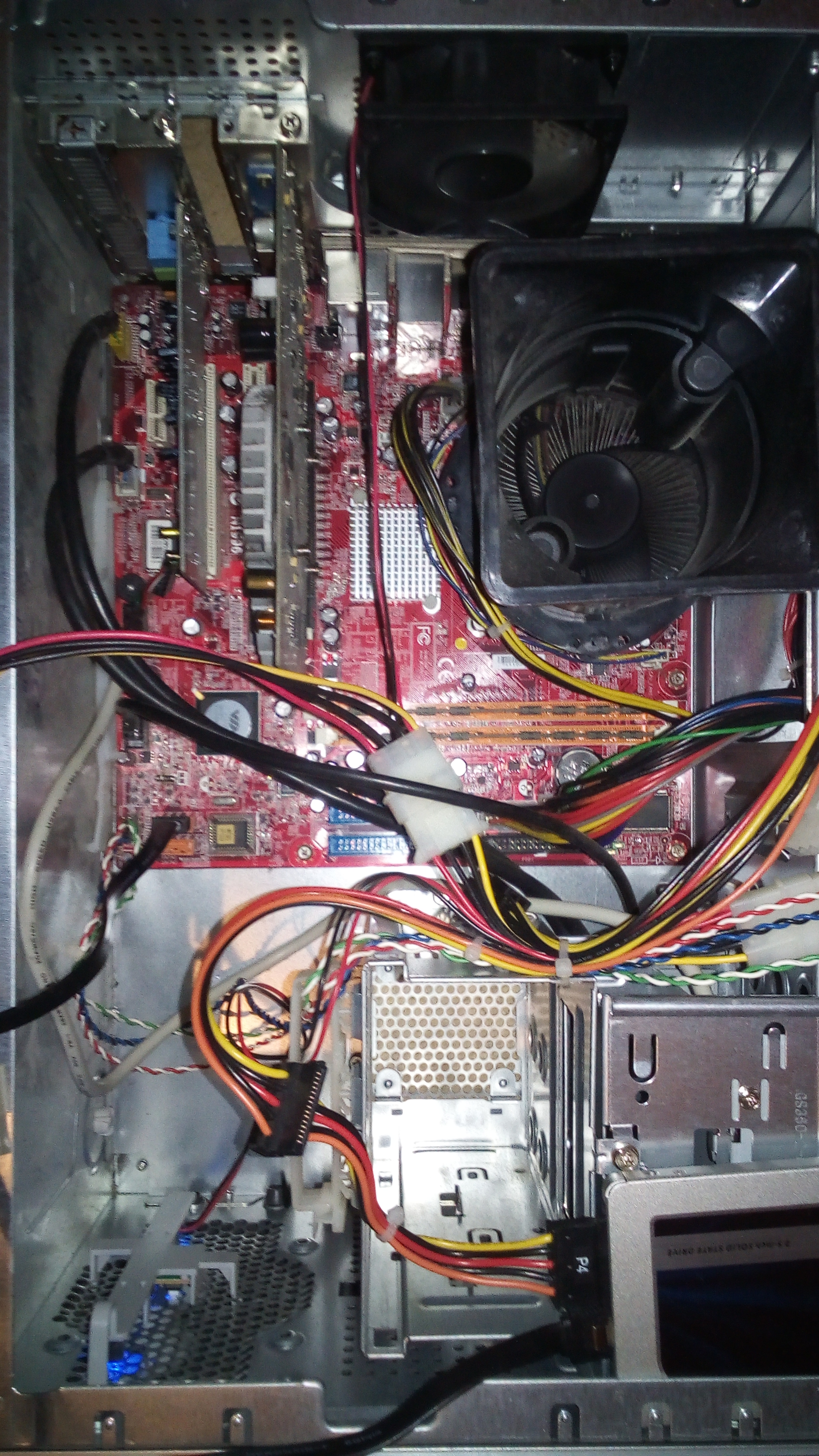

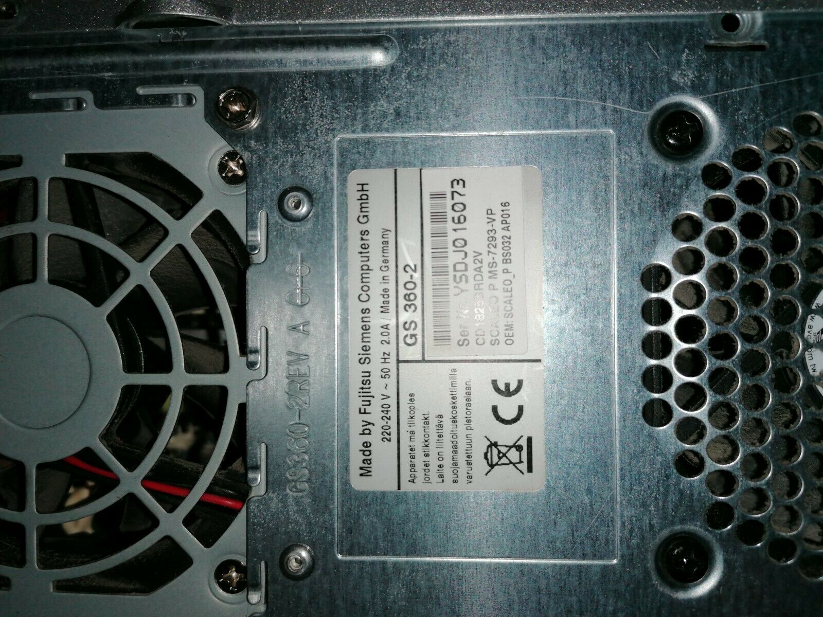

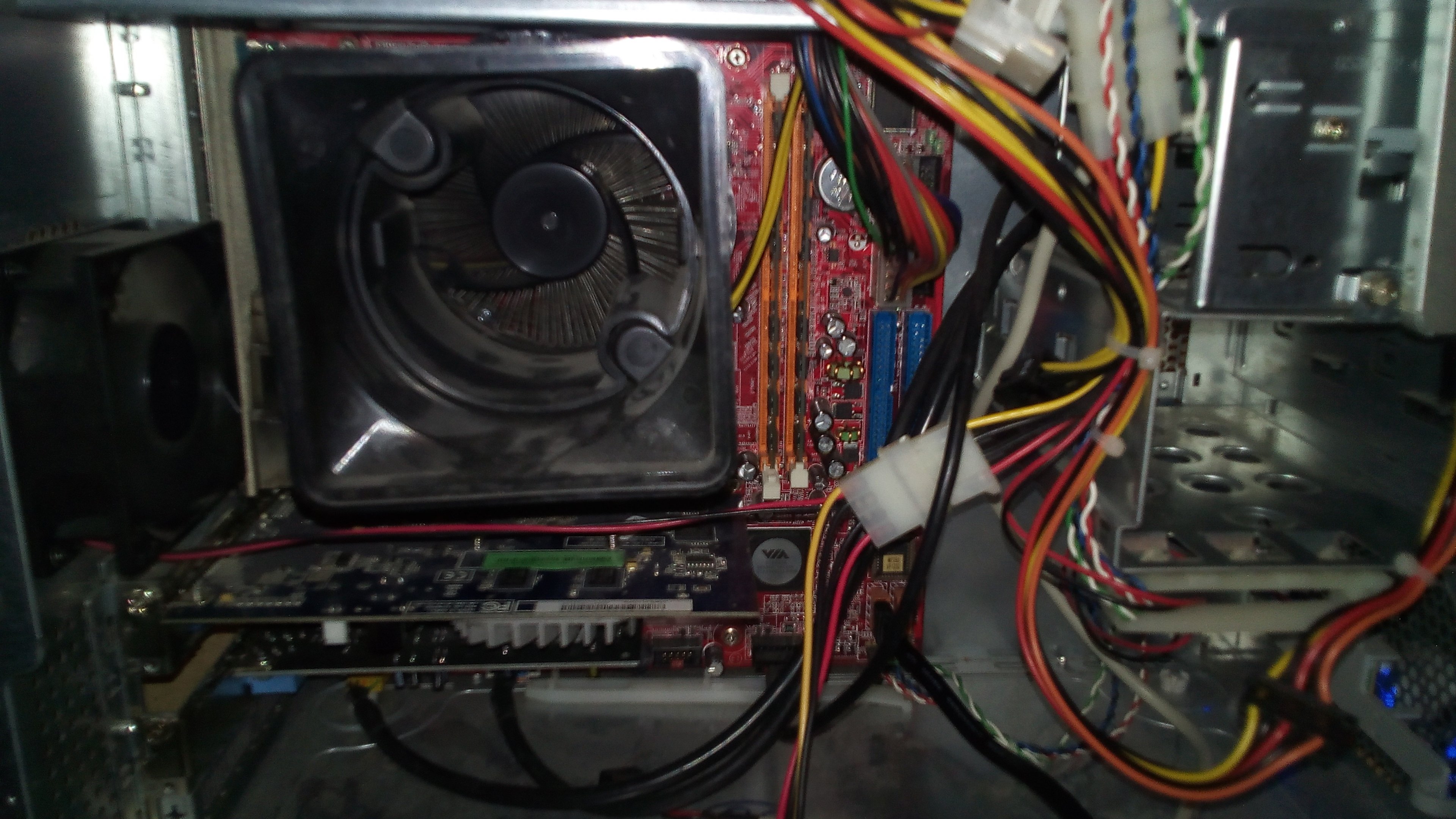

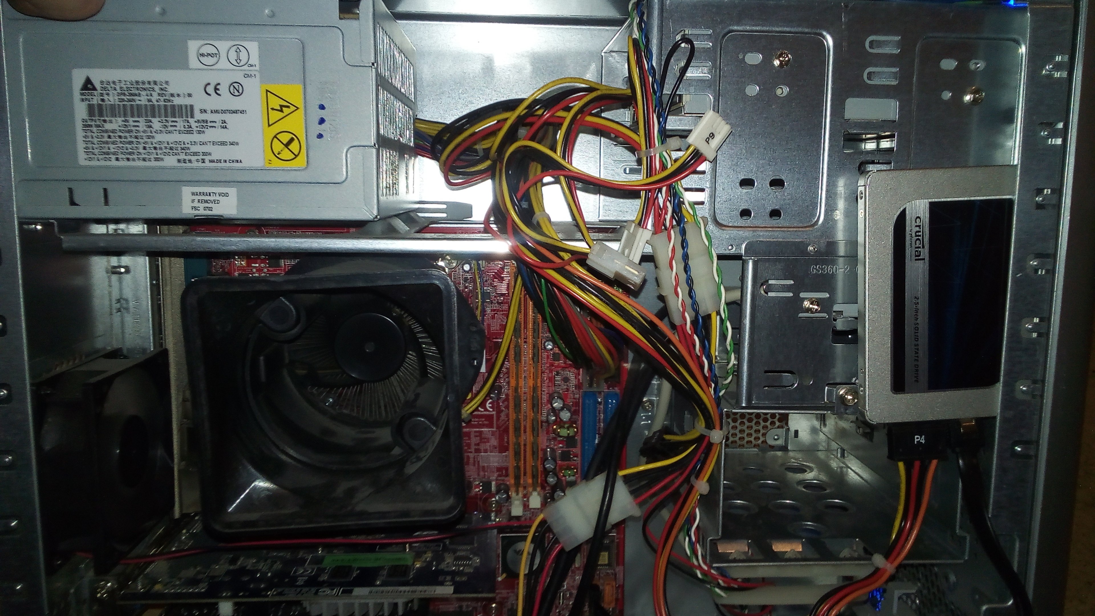

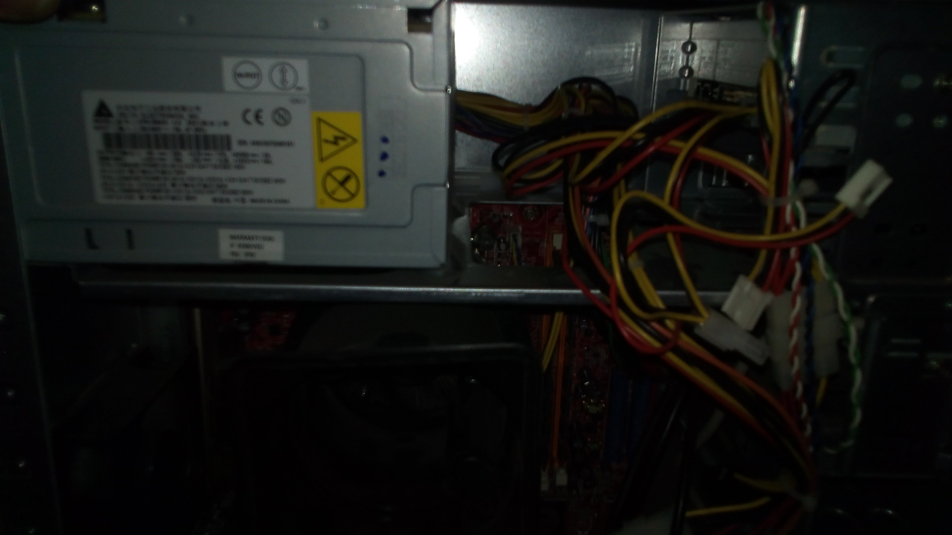

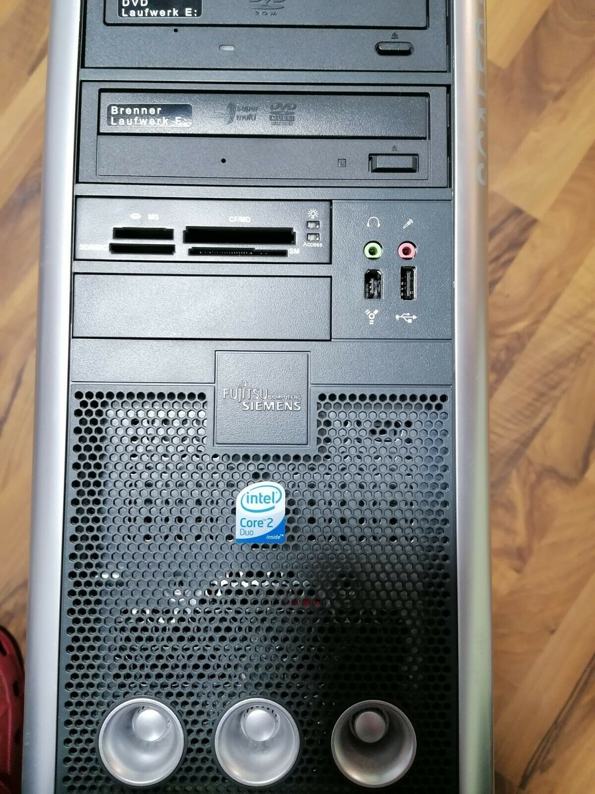

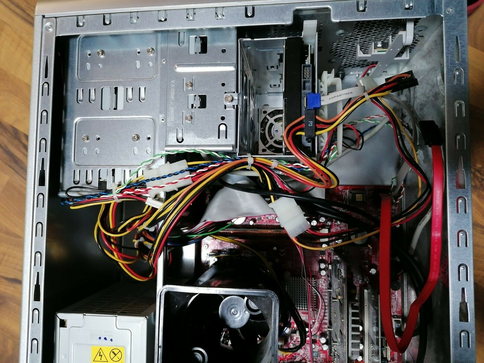

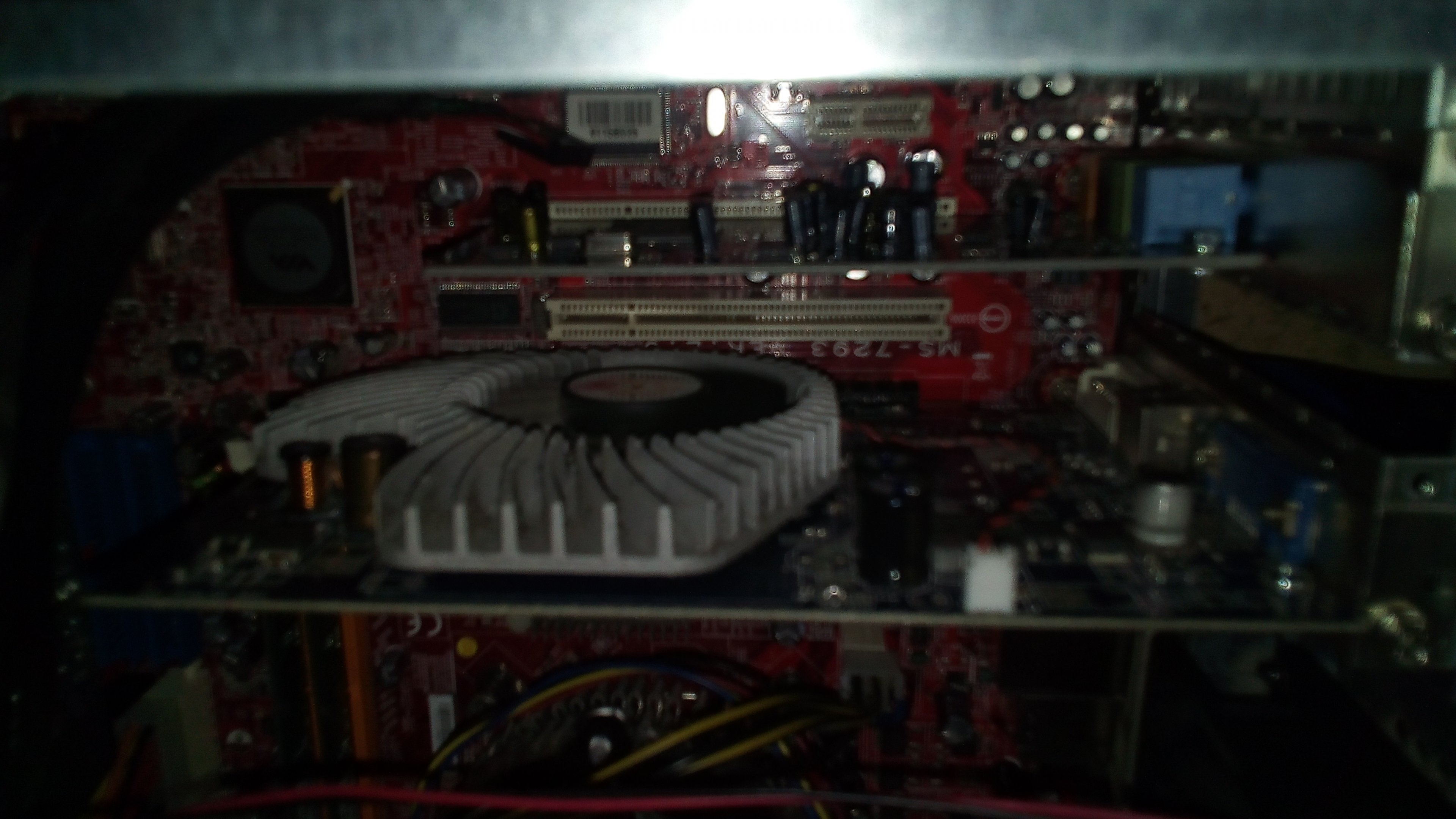

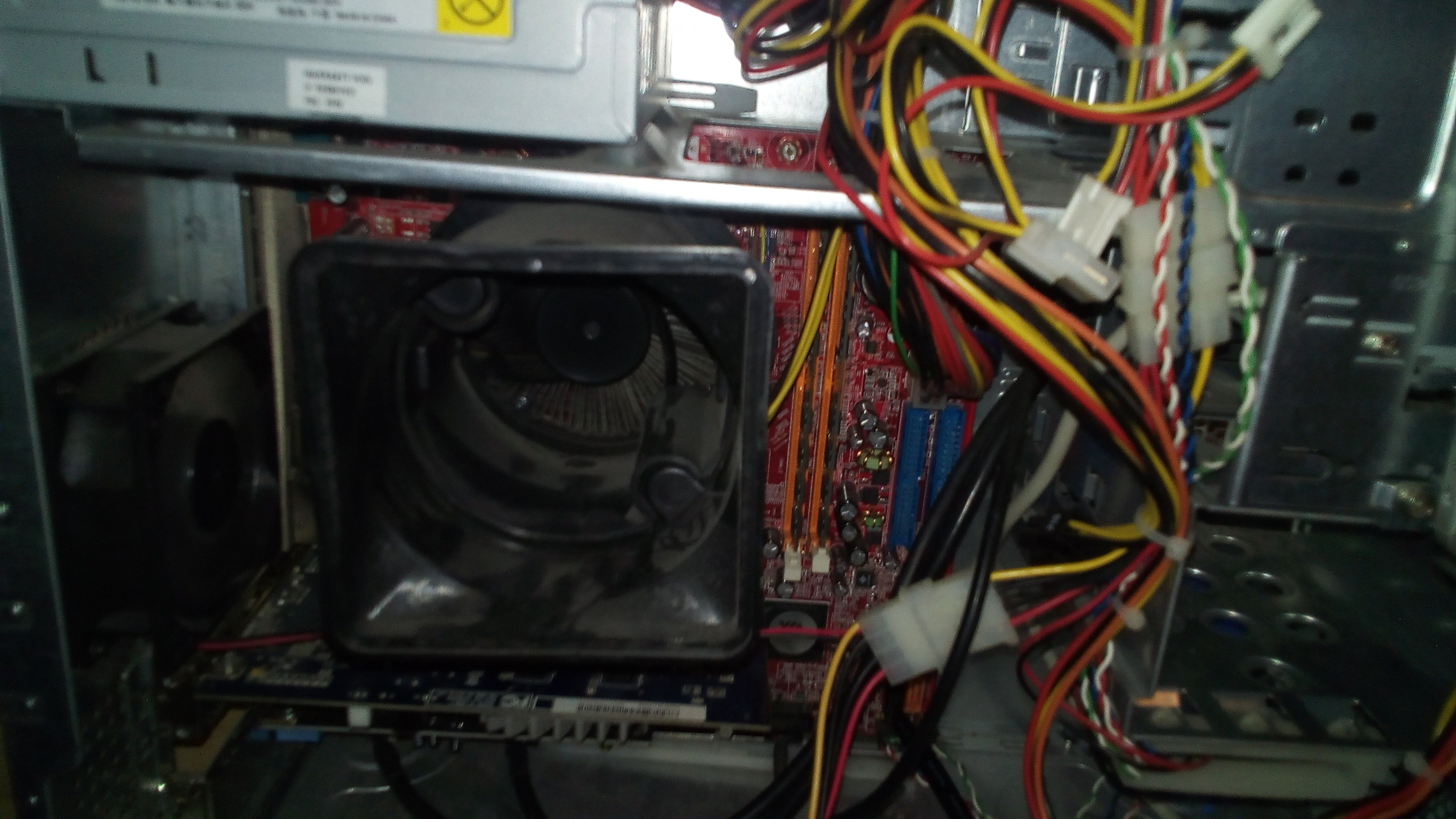

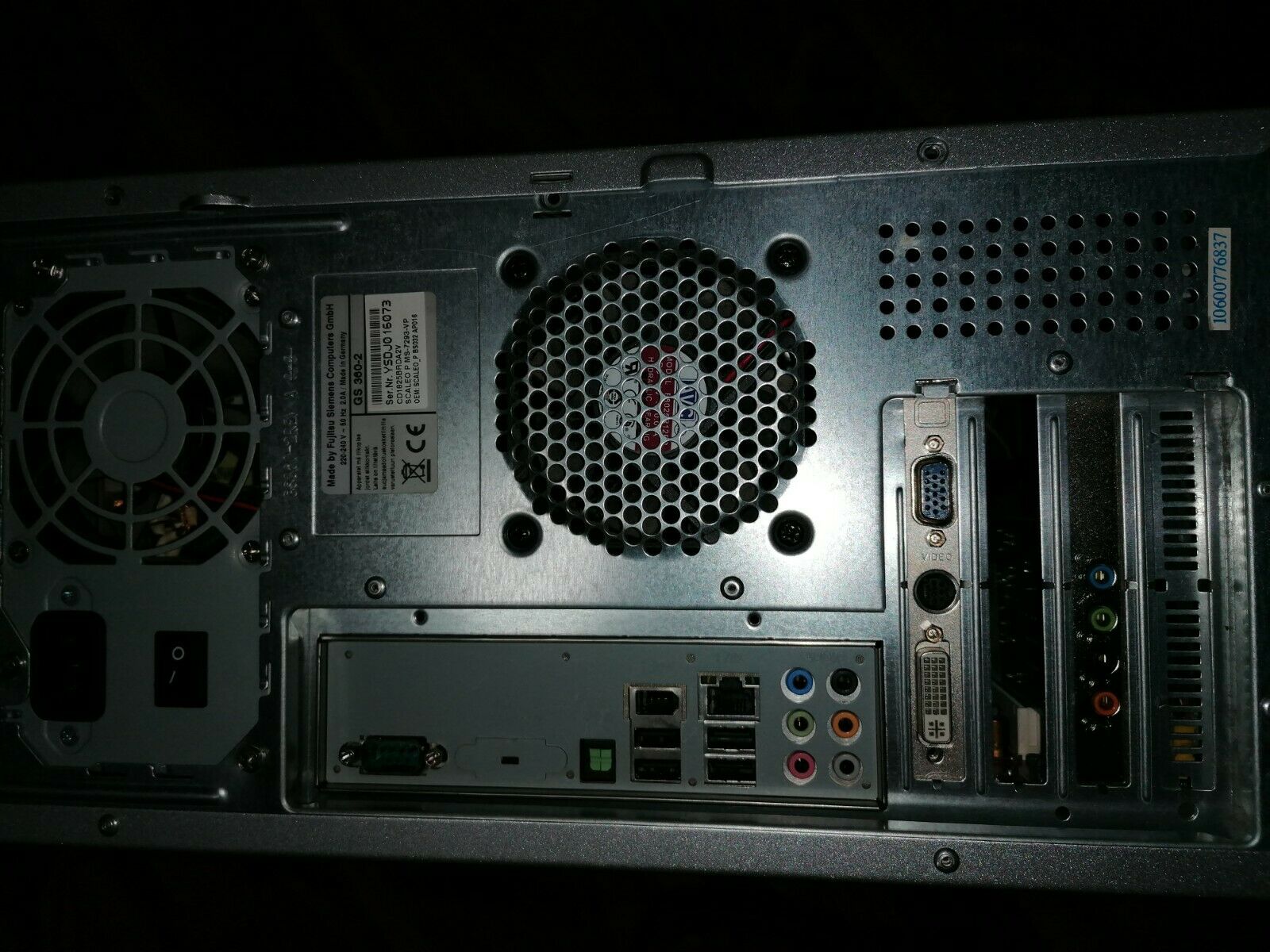

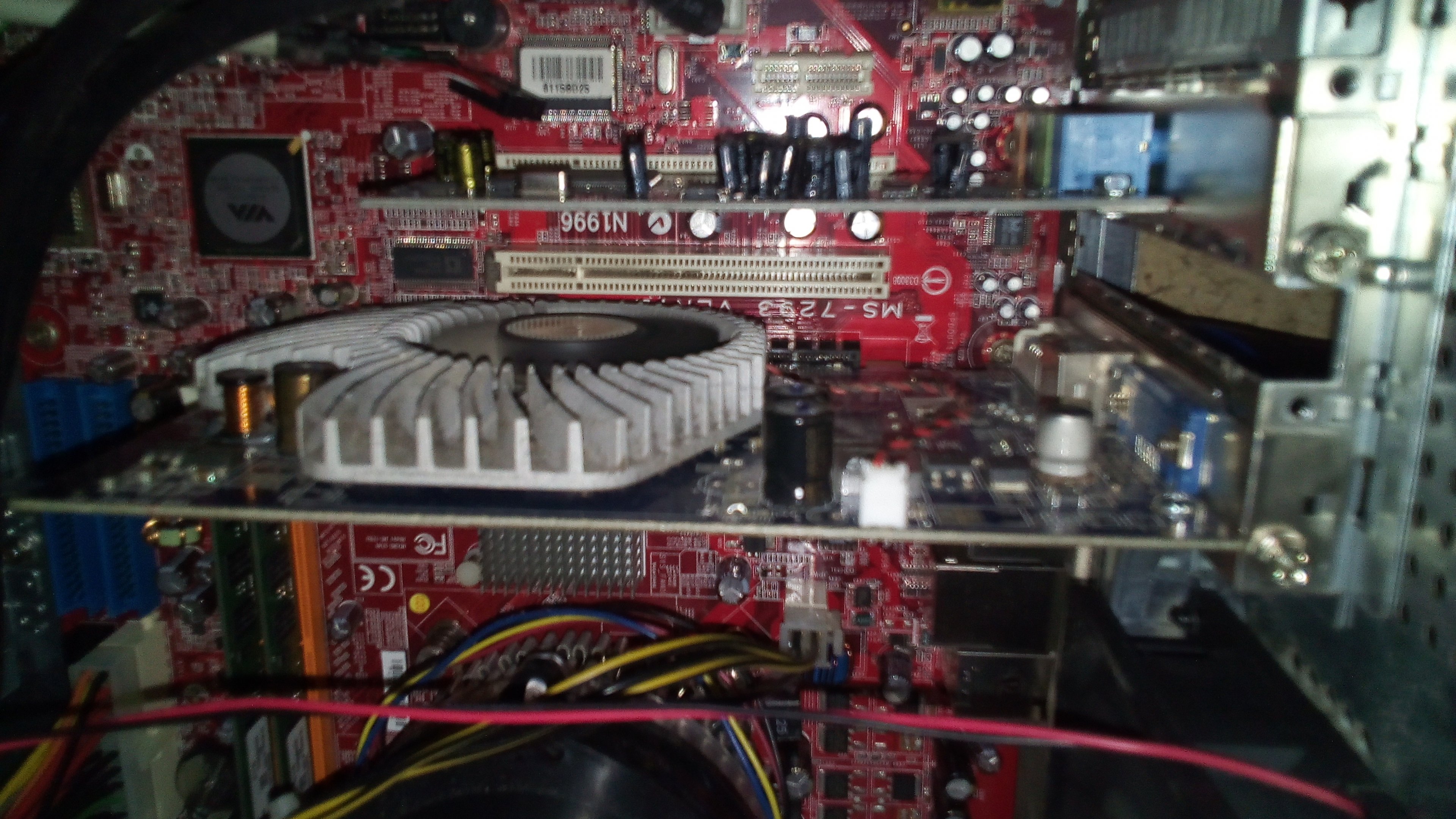

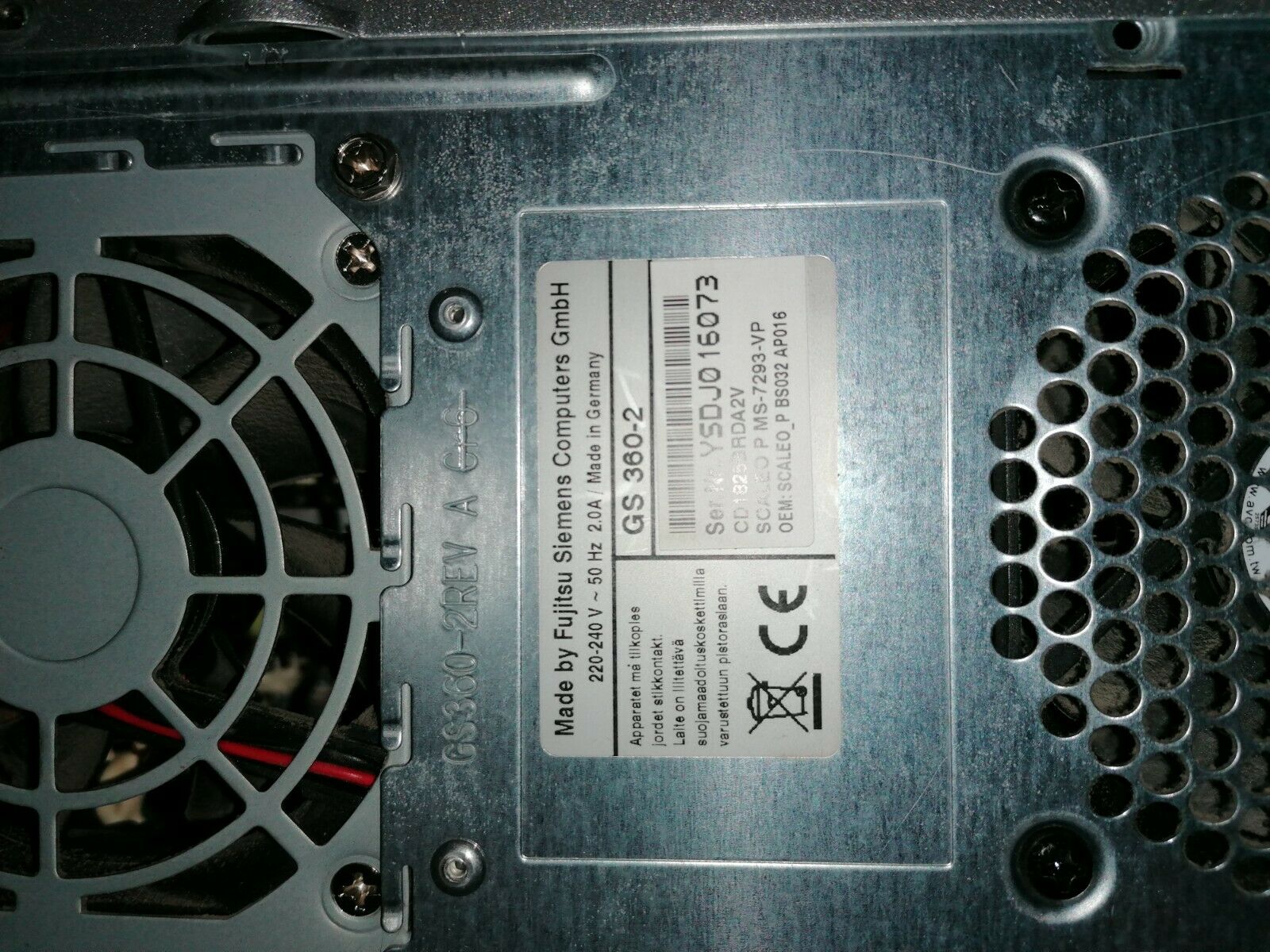

Hab das so im groben verstanden ich zeig mal wie das teil aussieht und die Installation läuft gerade.
Würdet ihr bei so nem alten pc generell überhaupt Windows 10 empfehlen? oder dann doch lieber das alte xp oder eher linux?
xp war glaube ich von allen das was am wenigsten Leistung gefressen hat .

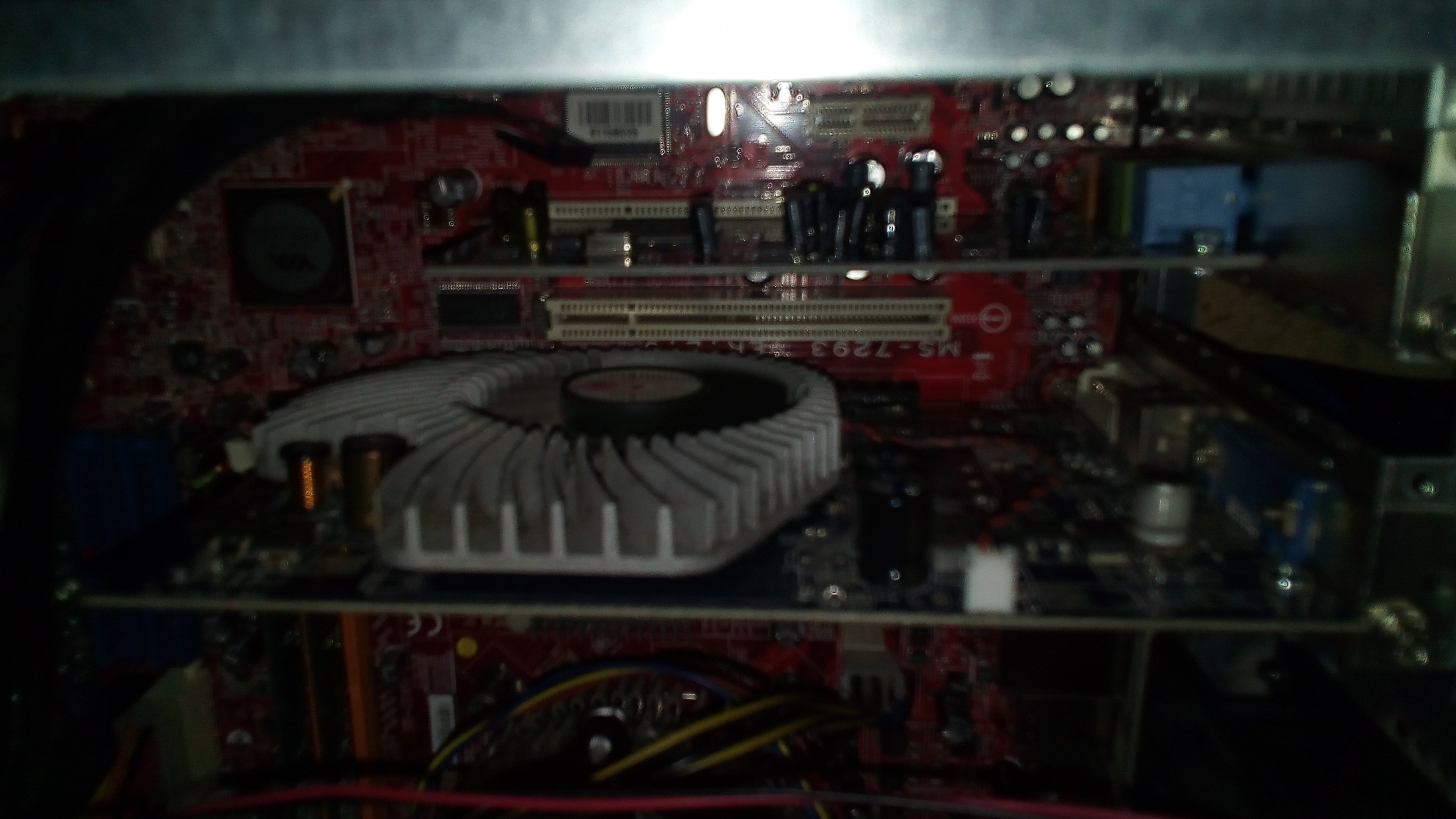

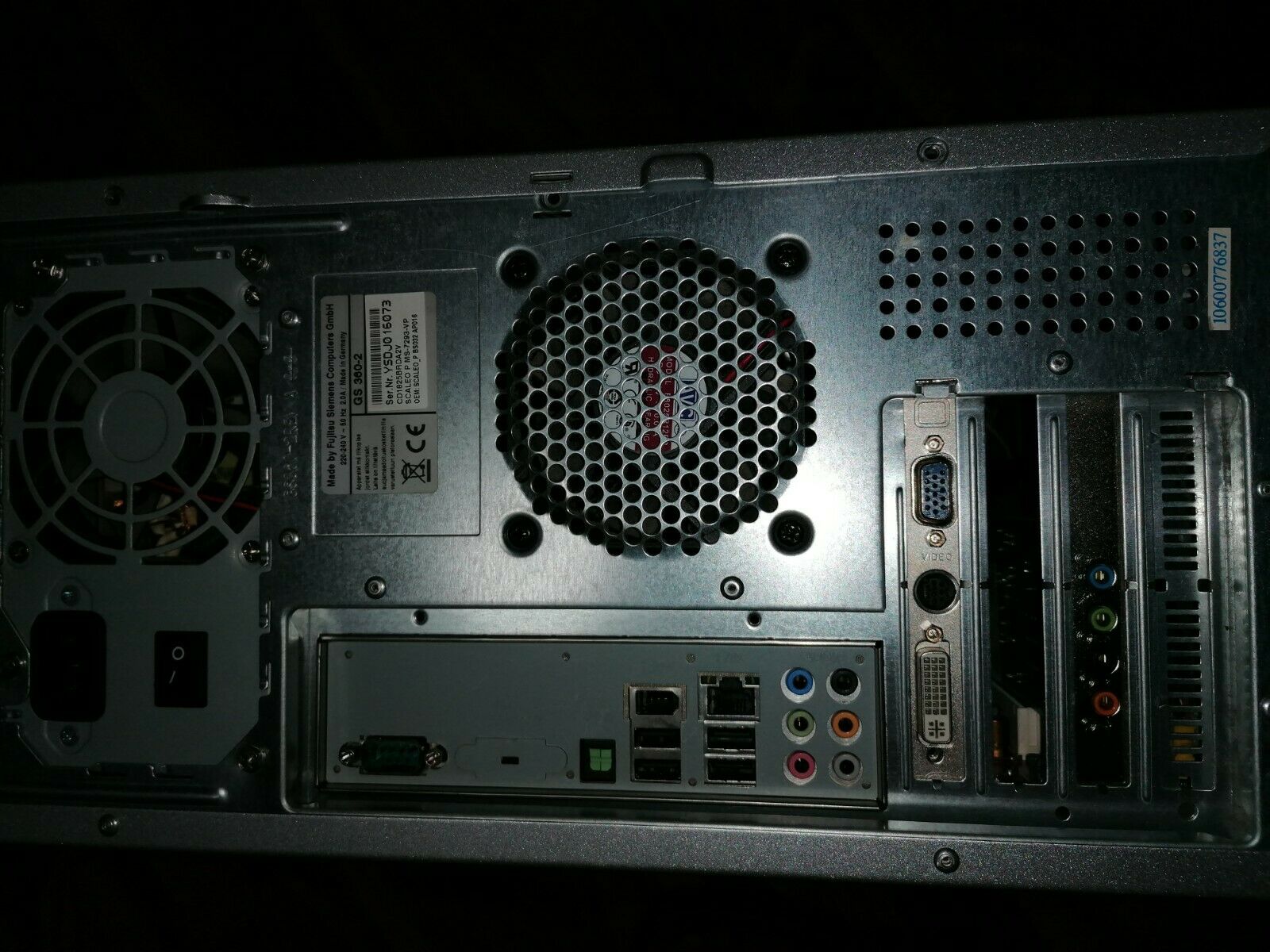

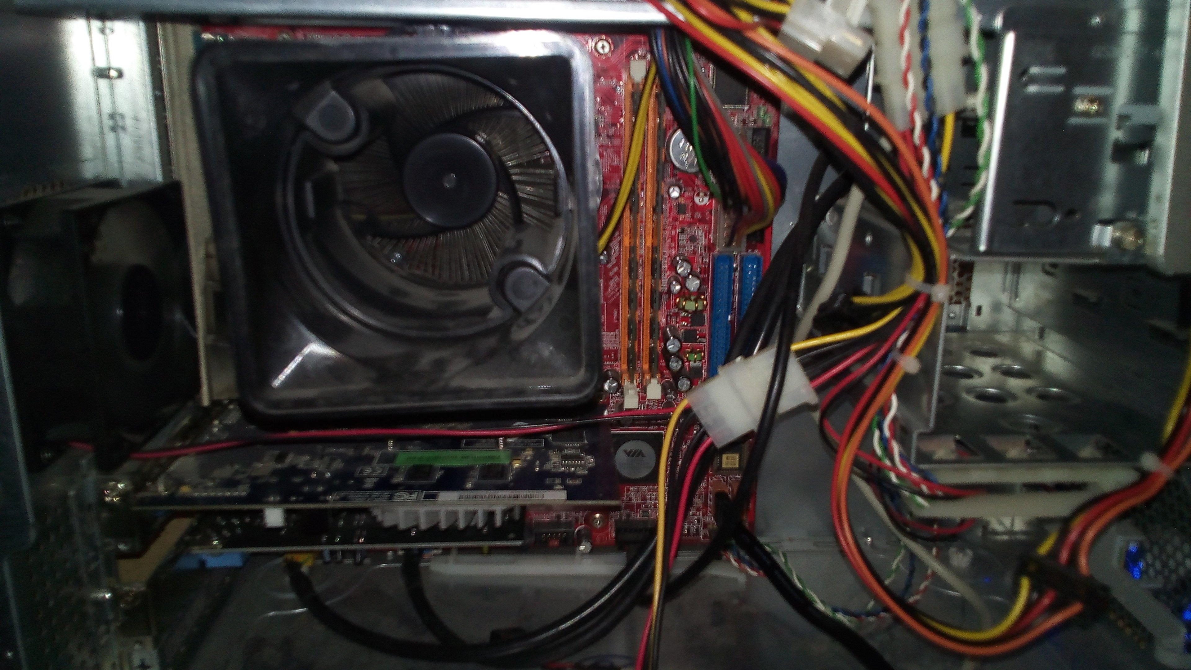

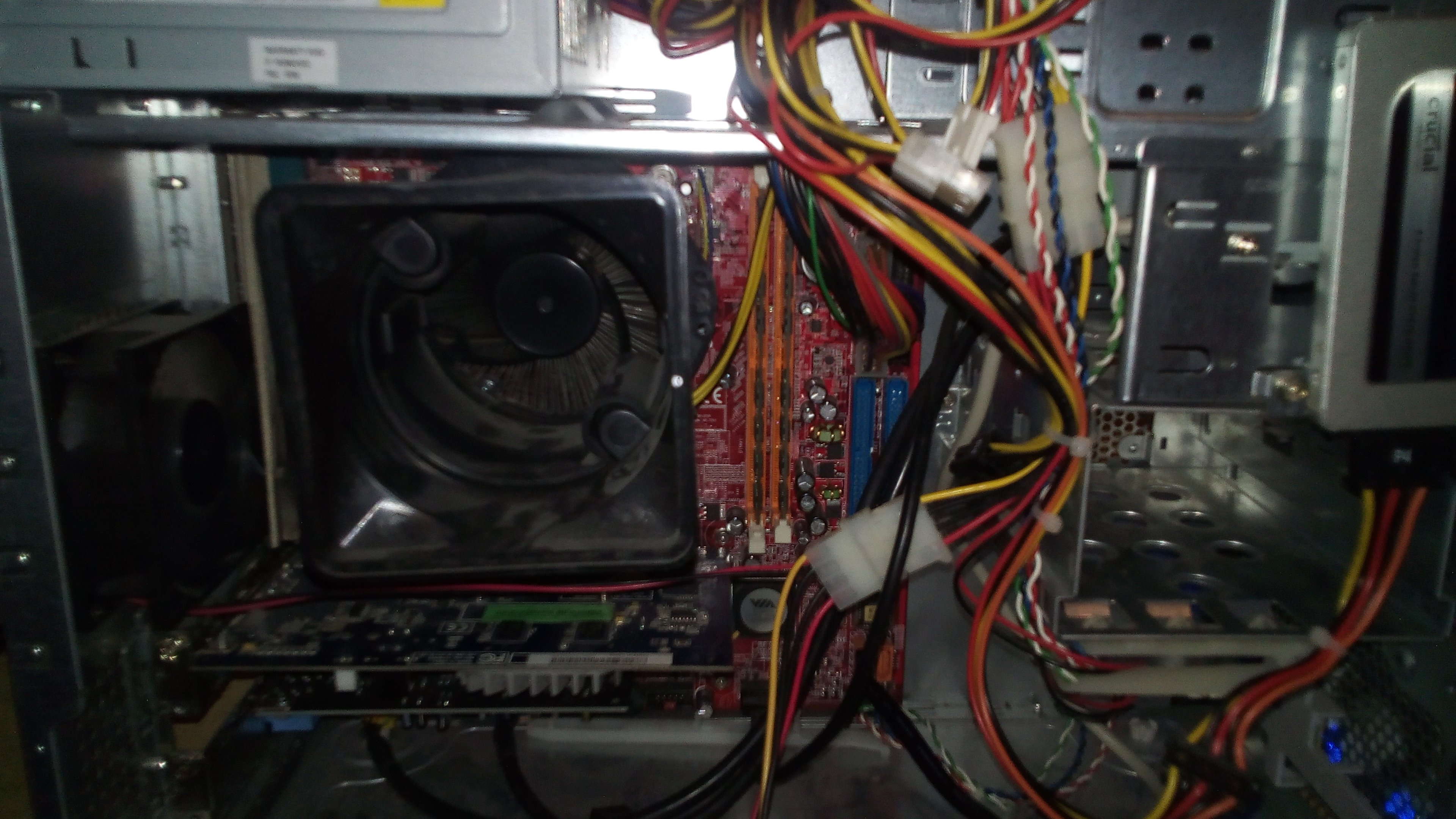

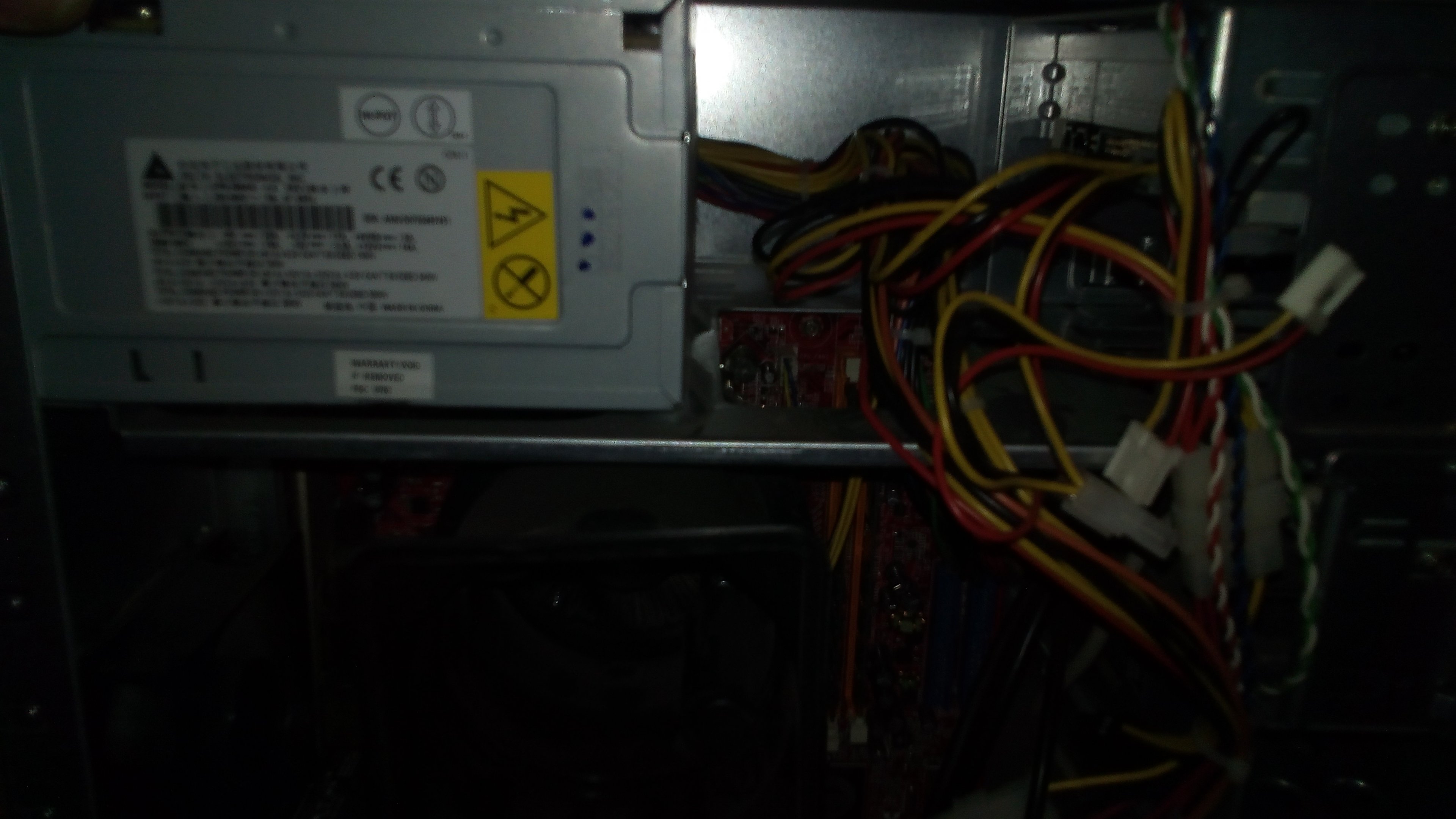

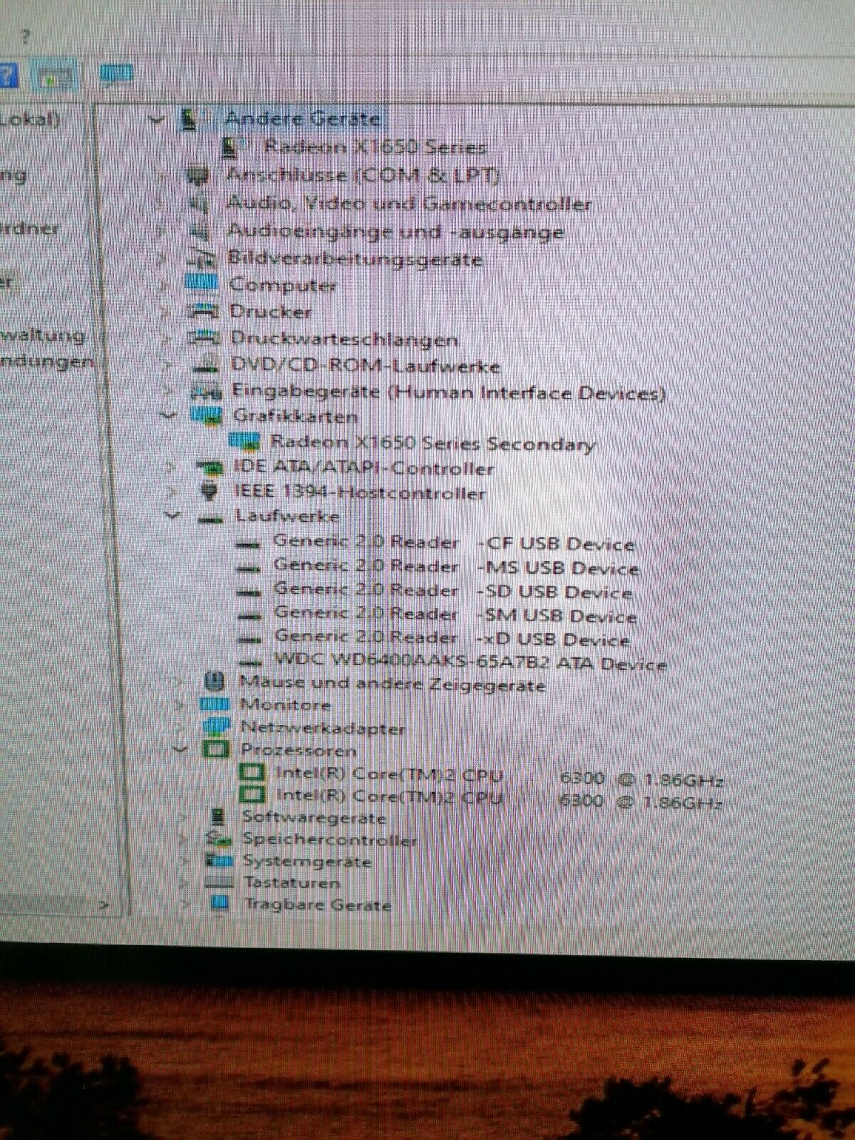

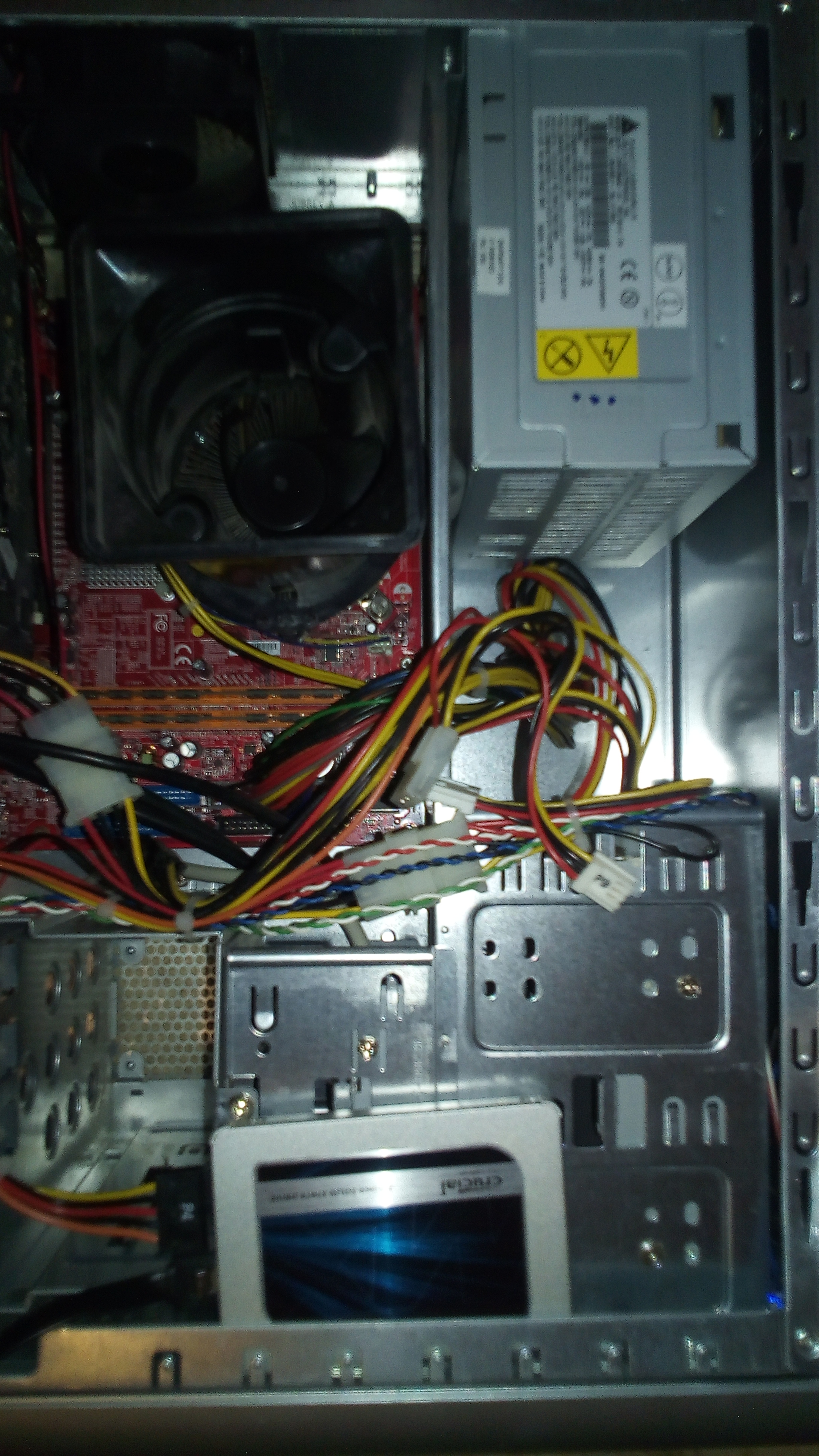

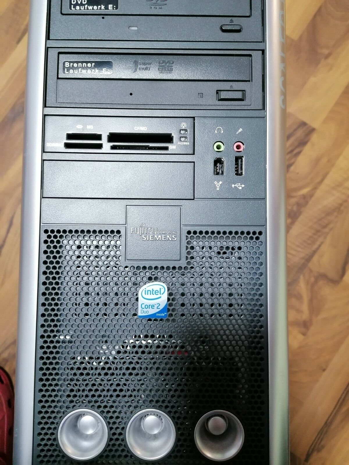

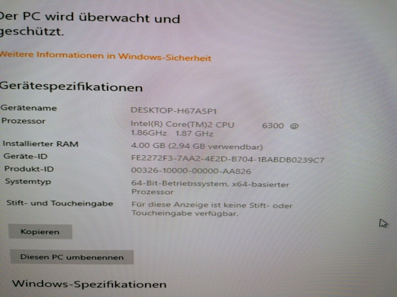

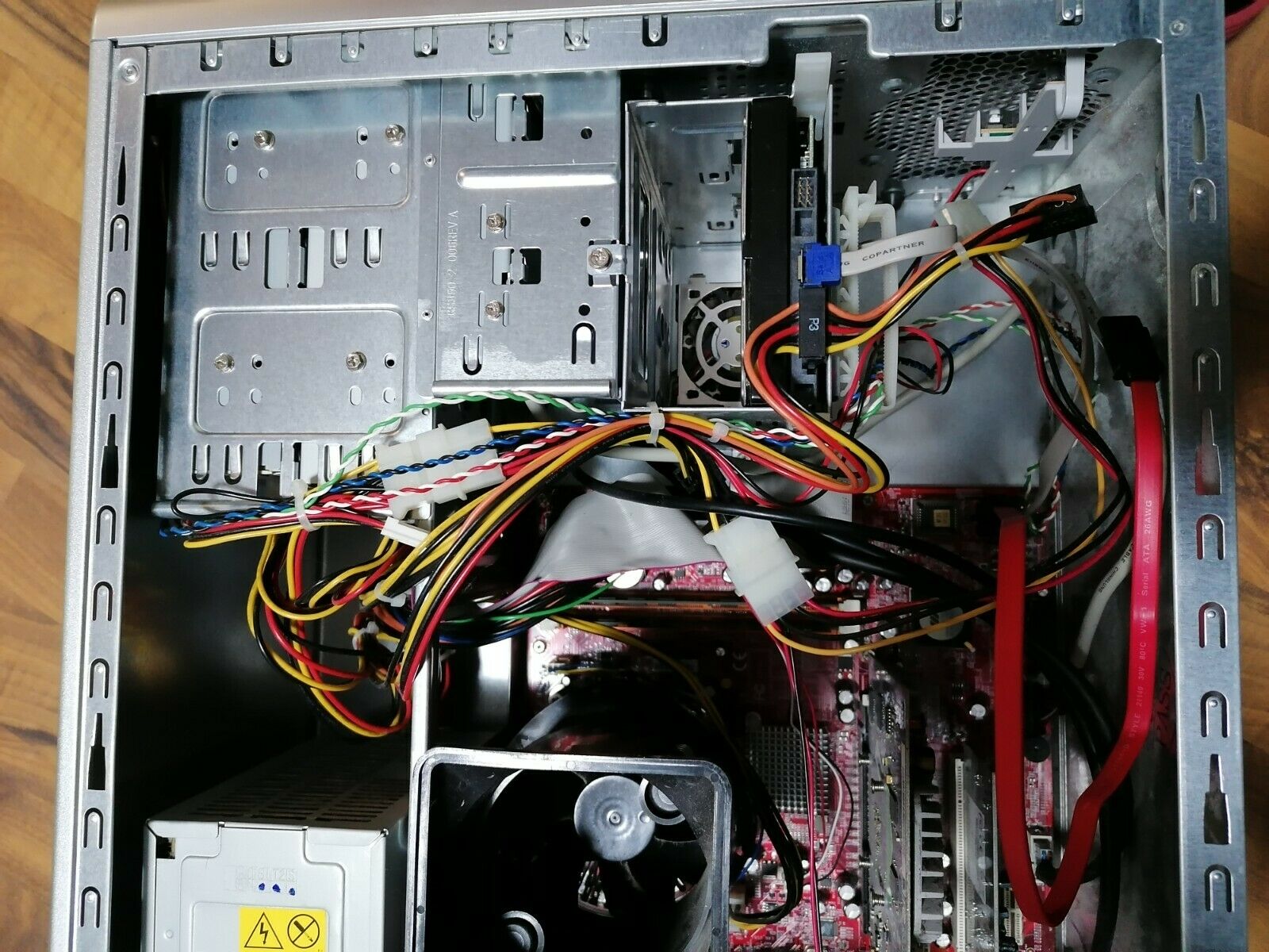

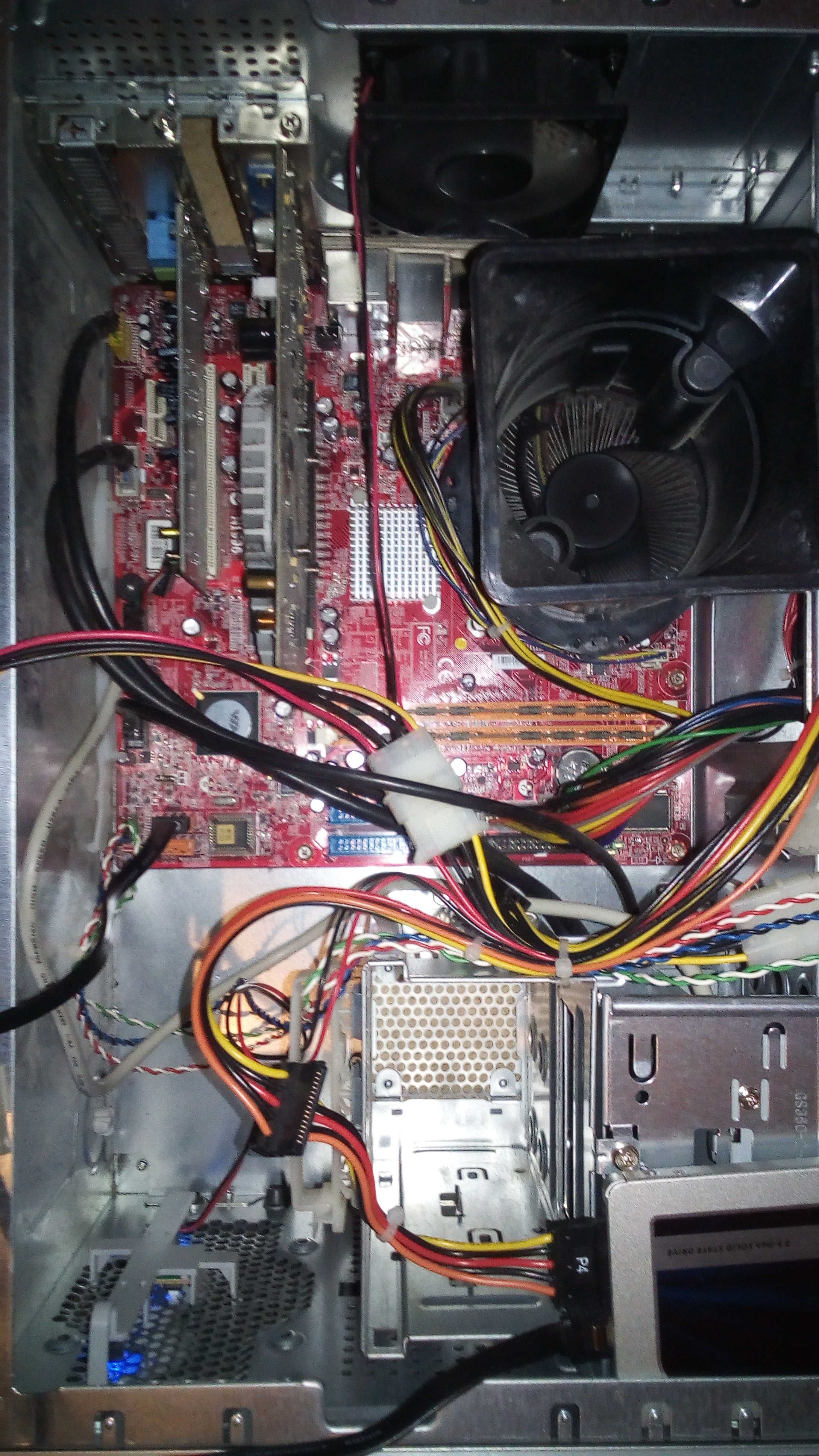

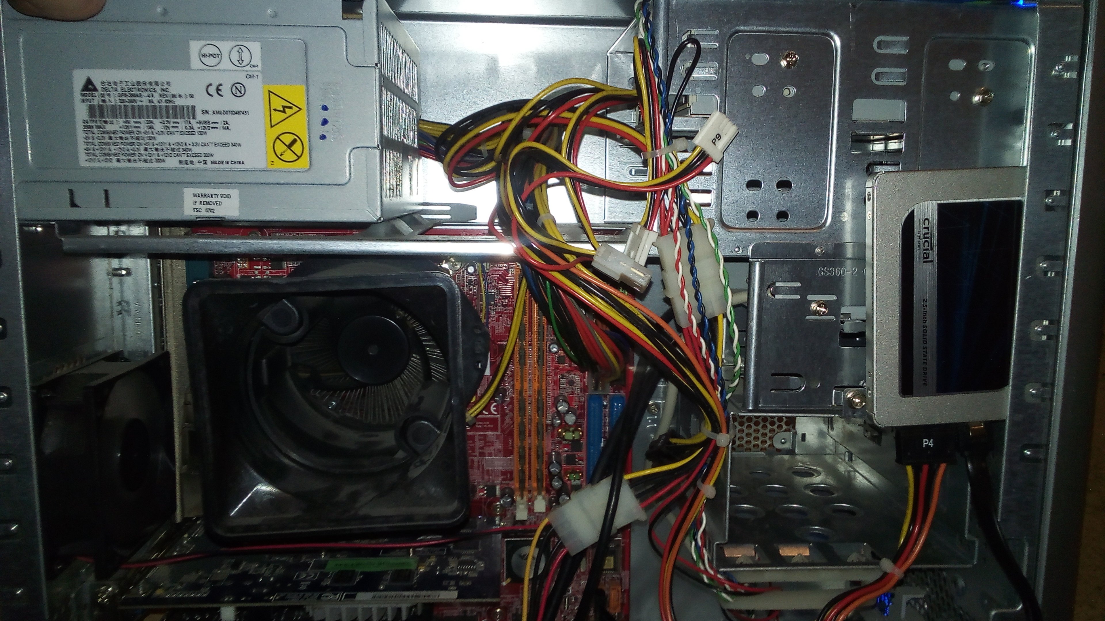

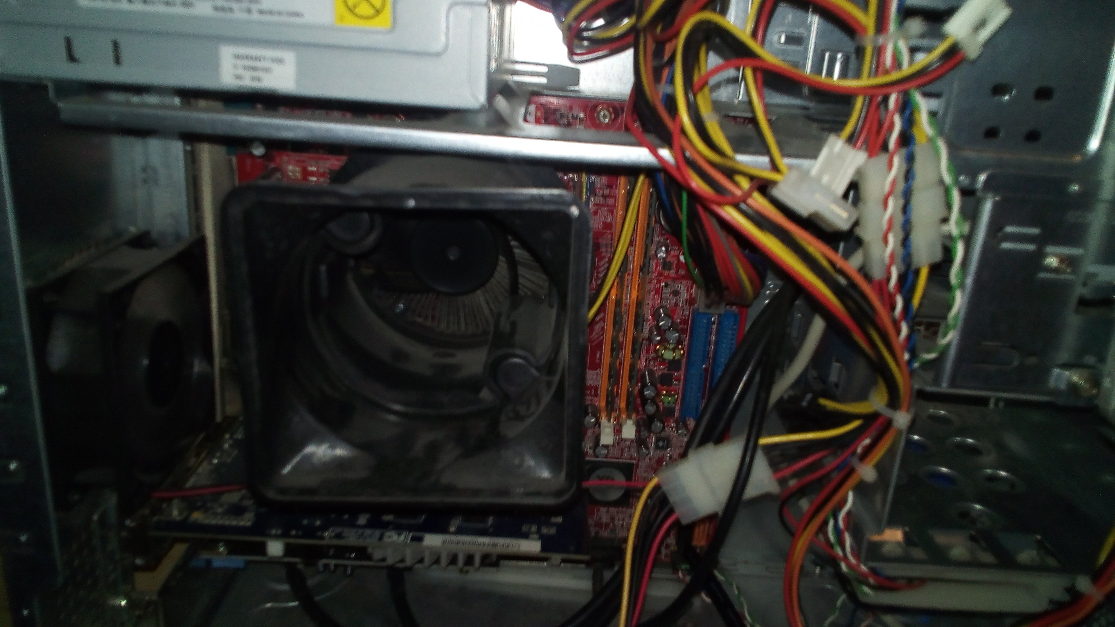

Hier noch ein paar infos zur verbauten hardware

Ist halt ein 15 Jahre alter PC mit nem Intel Core2Duo E6300, halt 4GB RAM, und ner alten Radeon X1650, also für die heutige Zeit eigentlich nicht mehr wirklich richtig brauchbar

Habe den günstig gekauft war ein Schnäppchen geplant war das ich wichtige teile ersetze und den so hinbekomme das er wenigstens zum surfen und für Office arbeiten ausreicht um ihn dann wieder zu verkaufen.
Eine gaming Maschine wird daraus sicherlich nicht.
Der hat ja schon Probleme wenn 1 Tab auf Chrome offen ist. Meinst du das liegt am Alter ? Oder zu wenig CPU und RAM Power. Lohnt sich eine Investition in PCs überhaupt die mehr als 10 Jahre auf dem Buckel haben?
War halt eher auch erst Mal als Bastelei gedacht damit ich Mal Fortschritte mache
