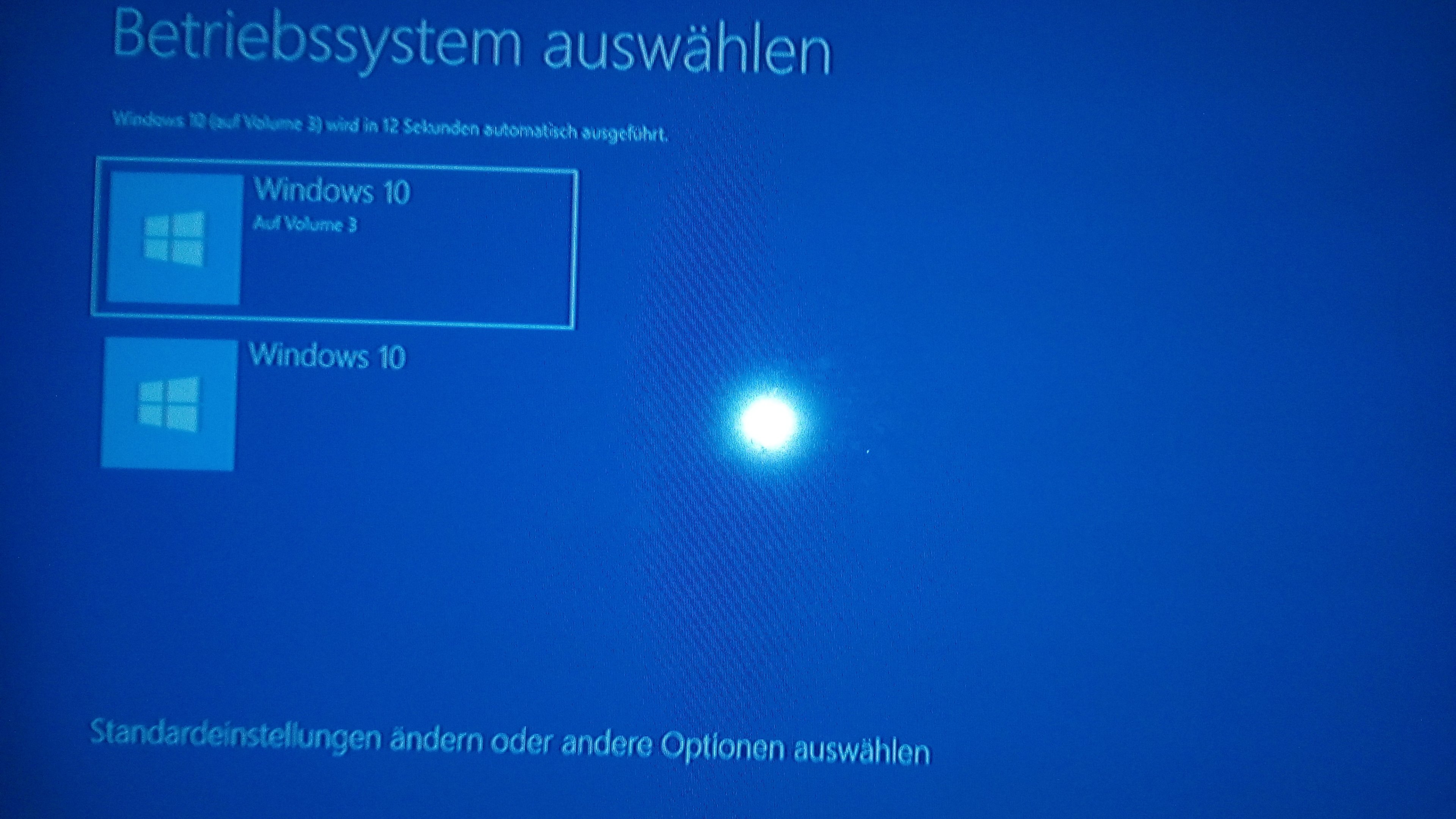

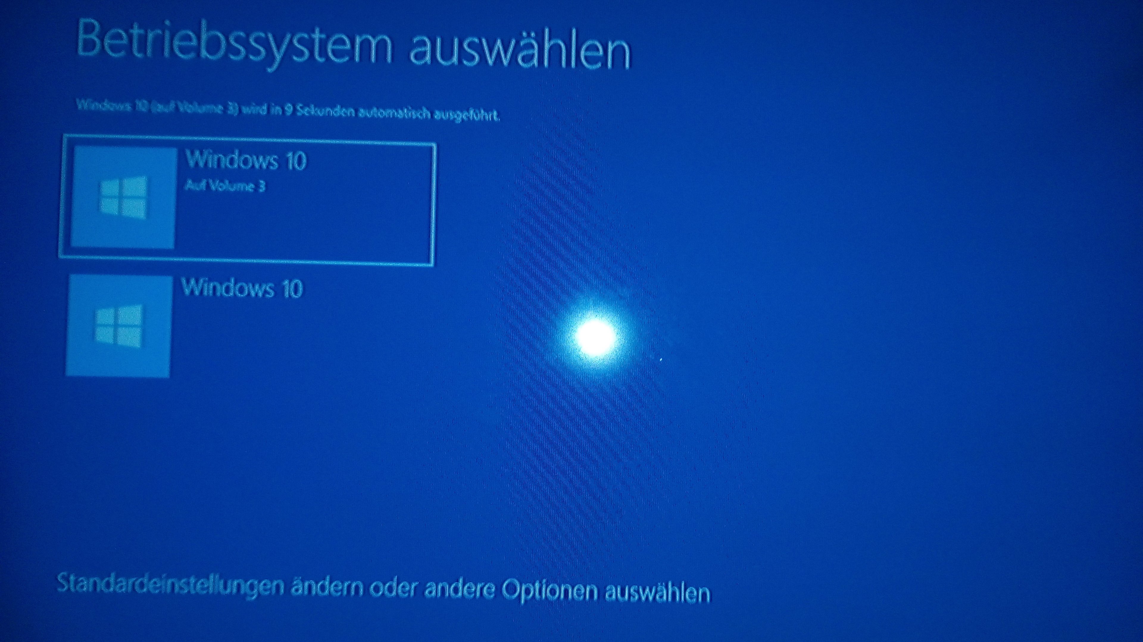

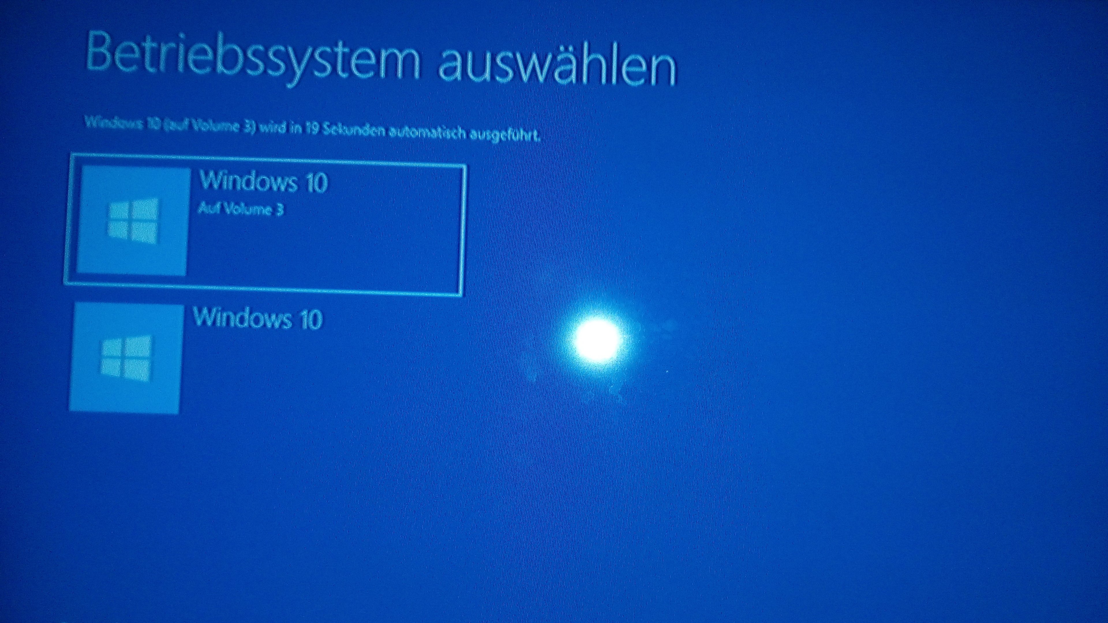

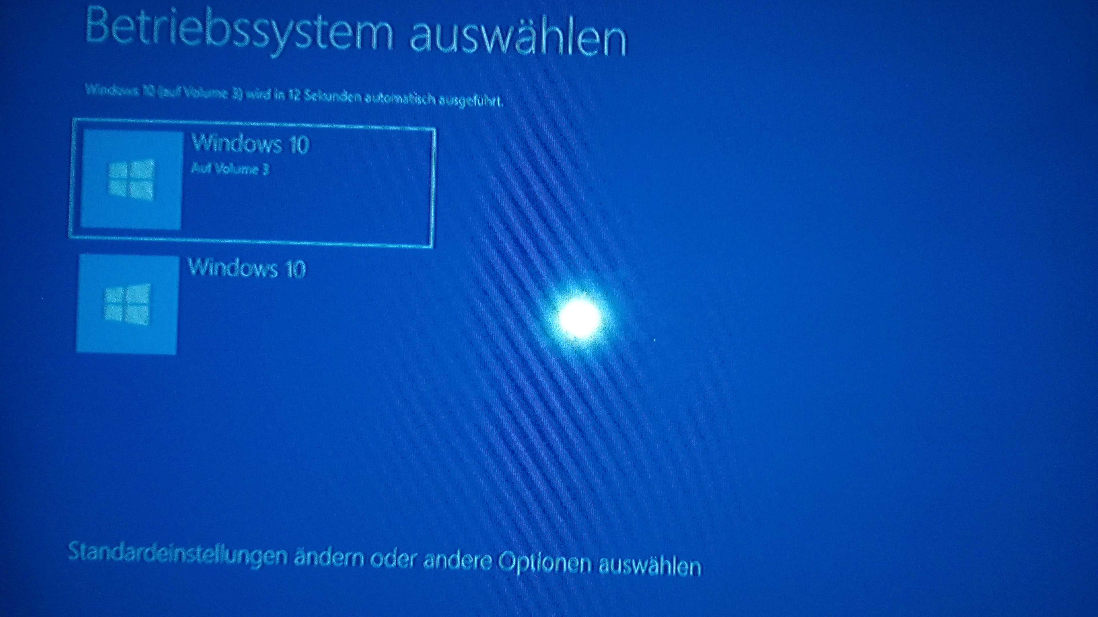

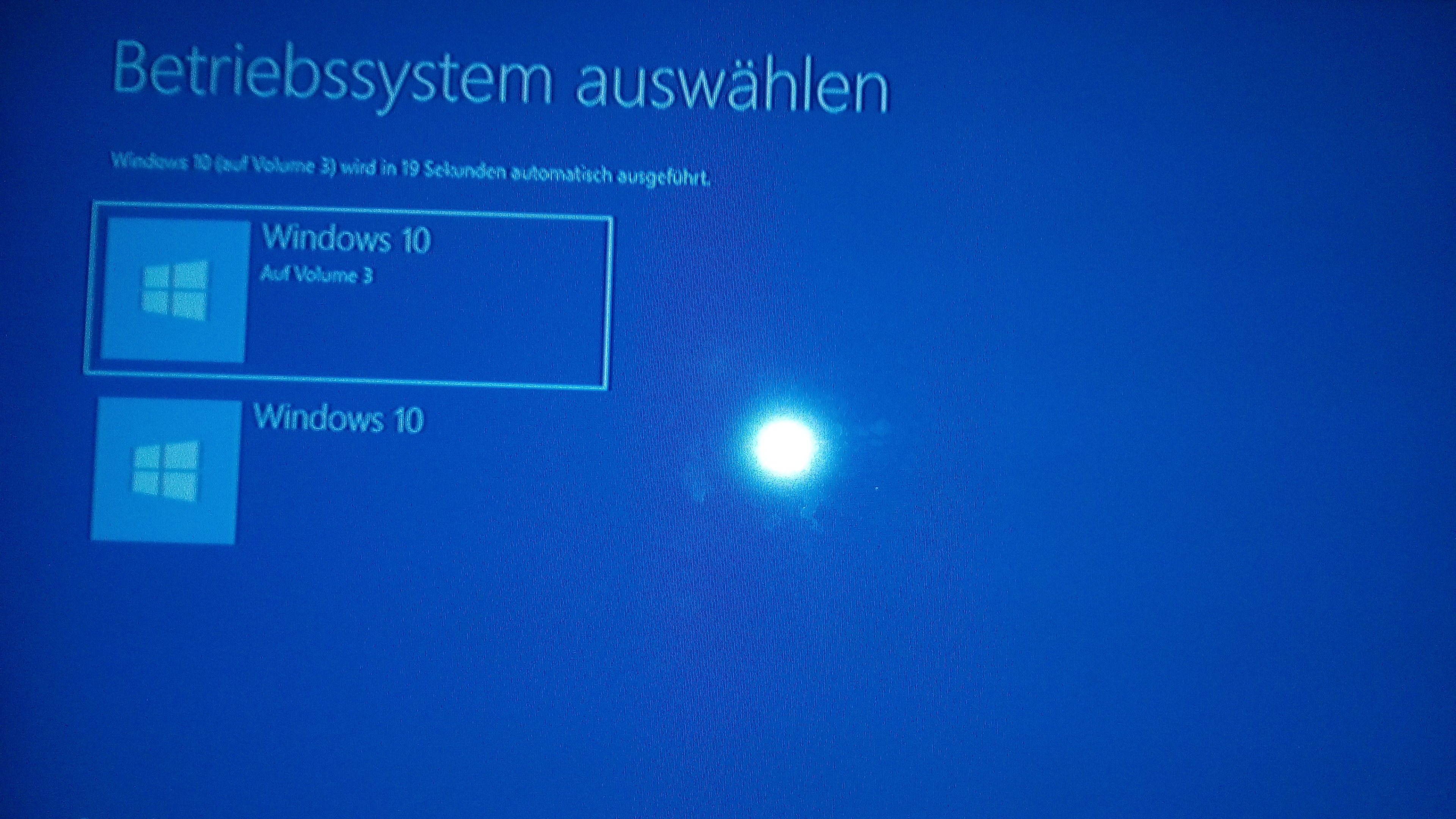

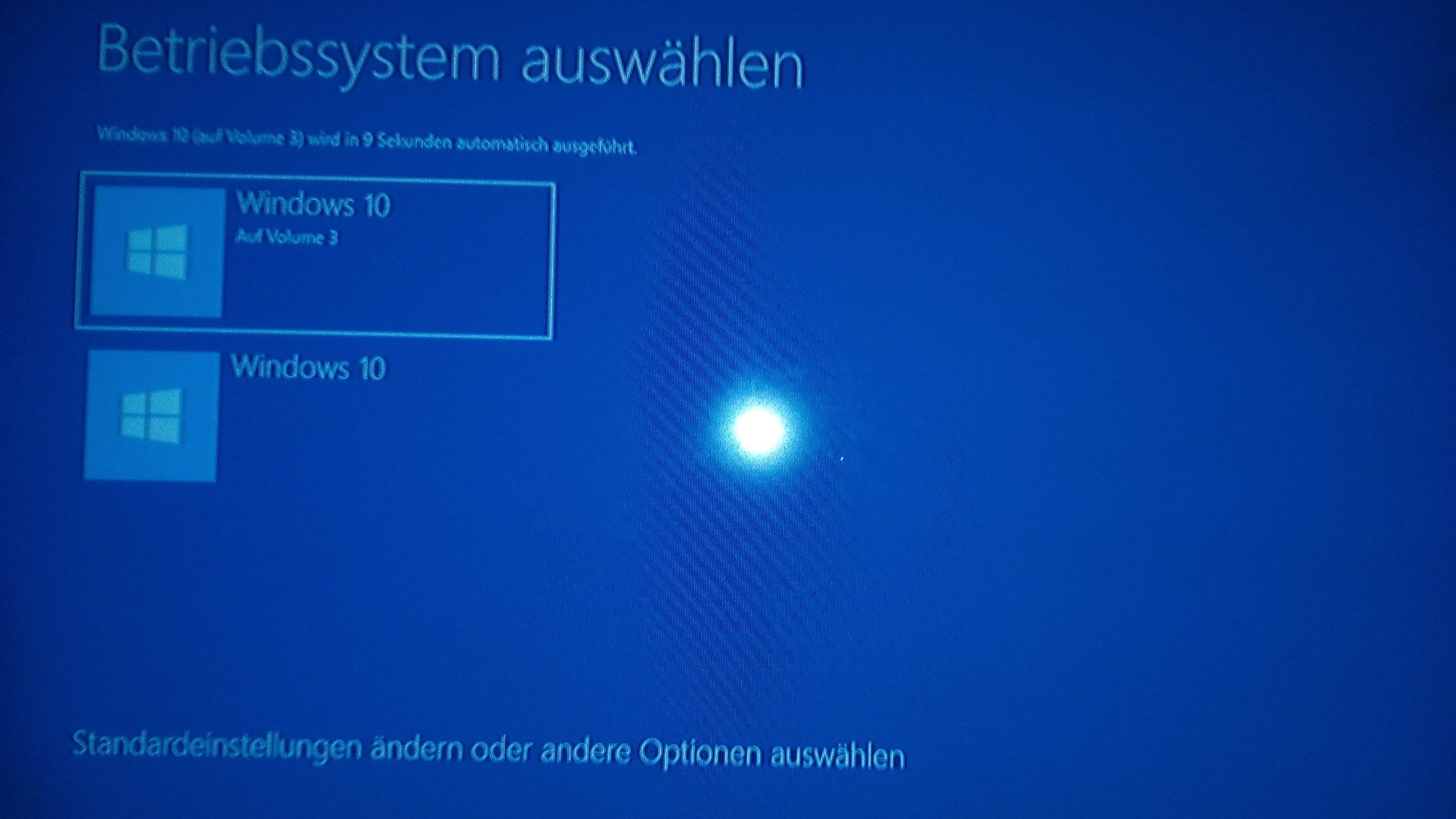

so diese meldung bekomme ich aber momentan nun wenn ich meinen aktuellen rechner boote (siehe bild)
also verbaut ist eine ssd m.2 1tb von der soll ja auch gebootet werden. jetzt habe ich auf der 500gb normalen ssd auch windwos installiert und hatte beim booten 2 Optionen wovon ich booten will.
jetz habe ich die 500 gb ssd abgeklemmt und der pc denkt halt immernoch bzw erkennt das "andere windwos " noch im system obwohl es nicht mehr drauf ist hab ewig gebraucht das er überhaupt wieder normal bootet jedoch muss ich nun jedes mal die obere partition auswählen da die andere gar nicht existiert

Es wurde halt ein Eintrag im Bootmanager gemacht, dass es jetzt halt zwei Betriebssysteme gibt.
Musst halt jetzt dein Windows starten, die msconfig öffnen, da dann bei Start kannst das andere windwos raus löschen.

Das Bootmenu läßt vermuten, daß die neue Windowsinstallation auf der 500 GB SSD keine Bootpartition hat, da in dem Fall die vorhandene (von System 1) benutzt wird.
