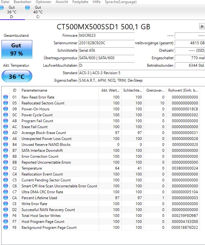

motorazrv3 schrieb:
Prüf mal die Smartwerte der HDD mit Crystal Disk Info und poste den Screen davon hier ins Forum.
https://crystalmark.info/en/software/crystaldiskinfo/
Was ich gerade bemerkt hatte war dass mir die Paramenternamen auch nicht angezeigt wurden, erst nachdem ich einen pc neustart gemacht hatte.

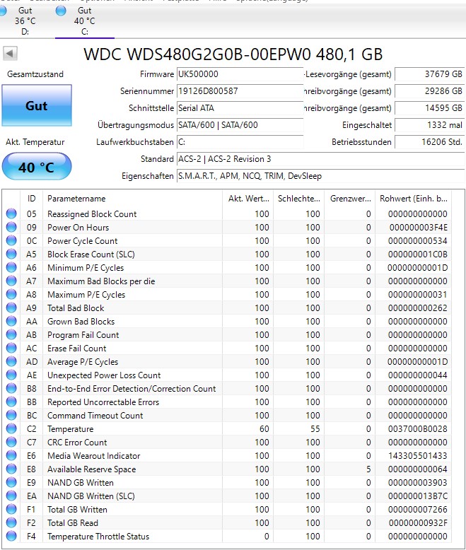

Sieht alles in Ordnung aus. Ich würde es erstmal mit einem frischen Windows versuchen. Dementsprechend wichtige Daten sichern und Windows einmal Komplett "clean" neinstallieren.
Wenn das nicht hilft muss man sich die Hardwarekomponenten mal im Ausschlußverfahren anschauen.
Eventuell vorher nochmal Memtest86 laufen lassen und den Ram prüfen.
Leider nein Massive CRC Fehler bei der mx500..
SATA Datenkabel tauschen.
Erklärt auch warum die SSD das Problem ist und nicht die HDD
Reaktionen: ferris19 und motorazrv3
Wollte ich auch gerade schreiben.
Datenkabel kontrollieren auf richtigen sitz oder halt tauschen.
Kommt davon auch das Boot problem?
Werde ich aber mal probieren, danke.
Das kann viele Probleme machen... Einfach Mal drüber nachdenken was passiert wenn keine Daten gelesen werden...oder die falschen gespeichert.
ferris19 schrieb:
Stimmt, hatte ich glatt ignoriert.

@Akii
Du könntes zuerst einfach mal das SATA-Kaber der Crucial tauschen, wenn das einen Schlag hat, wird Dir eine neue SSD auch nichts bringen.
Wenn das nichts hilft, dann hat die Crucial einen weg und muss getauscht werden, aber mit dem Kabel anfangen. :jumpin:
An Alle die da immer was von HDD murmeln, da ist keine HDD drin, beide Laufwerke sind SSDs. :king:
Reaktionen: xxMuahdibxx
Bereits getauscht, mal schauen ob das in Zukunft nun wieder passiert :)
Reaktionen: prian
