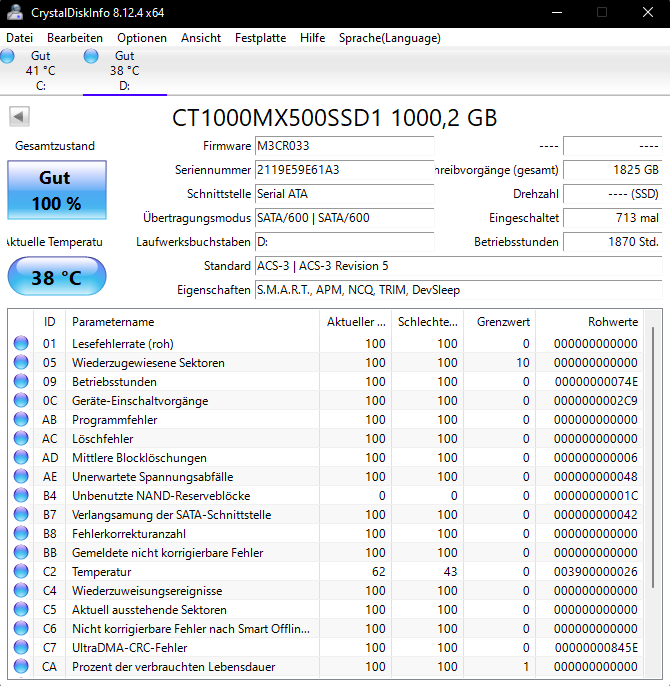

ich habe seid längerem Probleme mit meiner Festplatte. Solange ich ein Spiel auf der Festplatte starte, ist mein ganzer PC am laggen bis ich mehrere male Neustarte. Spiele lassen sich nicht Starten, der PC fährt nicht mehr herunter, der PC hängt sich auf und so weiter.
Es handelt sich um eine MX500. Weis jemand woran es liegen kann?

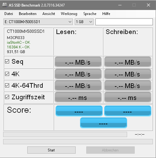

SORRY LEUTE! Habe versehentlich das Falsche Bild hochgeladen!

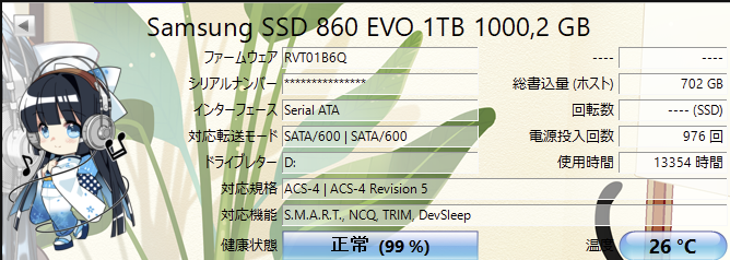

Die SSD wurde im August das erste Mal benutzt? Das kann nicht sein bei den Stunden und Einschaltungen.
Oder meinst August 2018? ;) Oder war die bereits gebraucht?

Dein Screen zeigt aber wohl keine MX500! Zumindest nicht von Crucial?
Meine MX500 zeigen keinen B5 Parameter an und heißen auch mit Namen ...MX500....

bei 11.000 Betriebstunden ?
Also 458 ganze Tage ohne Pause ... klingt unlogisch ist auch keine MX500 wie schon gesagt wurde.
Der AS SSD Benchmark prüft auch das Alignment und zeigt es oben links beim Modellnamen der SSD an. Ist es grün, dann ist das Alignment in Ordnung.
Hi

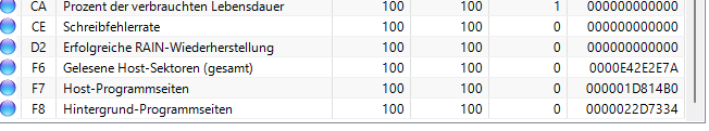

Und noch nen Screen von D: .
Bei C: ist mir nur AD Negativ aufgefallen !
Mfg.

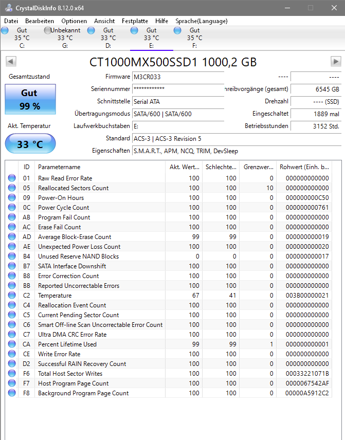

CrystalDiskInfo
Aktuell ist die Version 8.16.4 freigegeben.
Die Seriennummer des Datenträgers kann bei CrystalDiskInfo ausgeblendet werden, dazu im Menü 'Optionen' den Eintrag 'Seriennummer ausblenden' aktivieren.

CDI sieht ja soweit OK aus, aber "Verlangsamung der Sata-Schnittstelle", sollte nicht sein.
Die fällt da wohl gelegentlich auf Sata 2 runter.
Da hab ich als mal davon gelesen, bzgl. SSD Inkompatibilitäten bei AMD Systemen.
Plötzlich neuer, anderer ScreenShot von CDI im Startpost, na sowas. :confused_alt:

@JanMitDemProble
Tausche Mal das SATA Kabel.
Die CRC Fehler deuten darauf hin.
Wichtig für die CRC Fehler , werden nicht mehr weniger , also da bitte nicht wundern nach einem Kabel Tausch.
Mfg.
Die Crucial hat jede Menge CRC Fehler (Parameter C7).
Kabel tauschen und schauen das diese auch richtig stecken.
Diese dürfen dann nicht mehr steigen.
