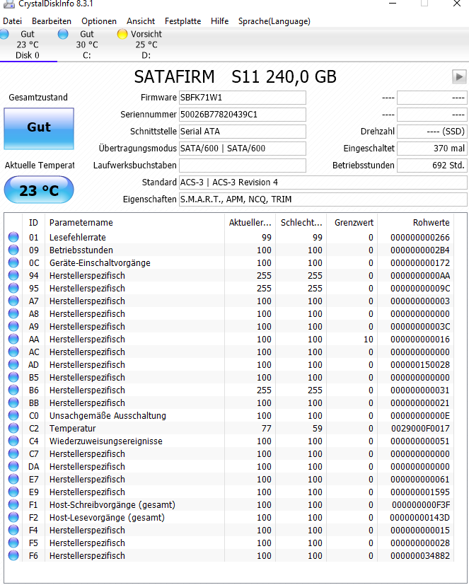

Ich kenne mich damit nicht näher aus, aber das sieht für mich nicht schlecht aus, oder?
"SATAFIRM S11", schreibe die SSD ab.
Wenn du das Risiko liebst, kannst du versuchen die Firmware erneut zu flashen.
schon etwas älter...
Wenn die SSD sich mit "SATAFIRM S11" meldet, dann befindet diese sich in einen Notfall/Recory/Factory-Modus.
Warum diese in deinen Fall in den Modus gewechselt hat, kann nur spekuliert werden ohne entsprechende Tools von Phison.
Je nach Firmware-Flash-Utility kann die SSD auch in diesen Zustand neu geflasht werden und startet mit ein wenig "Glück" wieder im normalen Modus mit der Firmware des SSD Herstellers. Ob das Problem erneut auftritt ist abhängig von der Ursache. Vertrauen würde ich persönlich der SSD danach nicht mehr.
