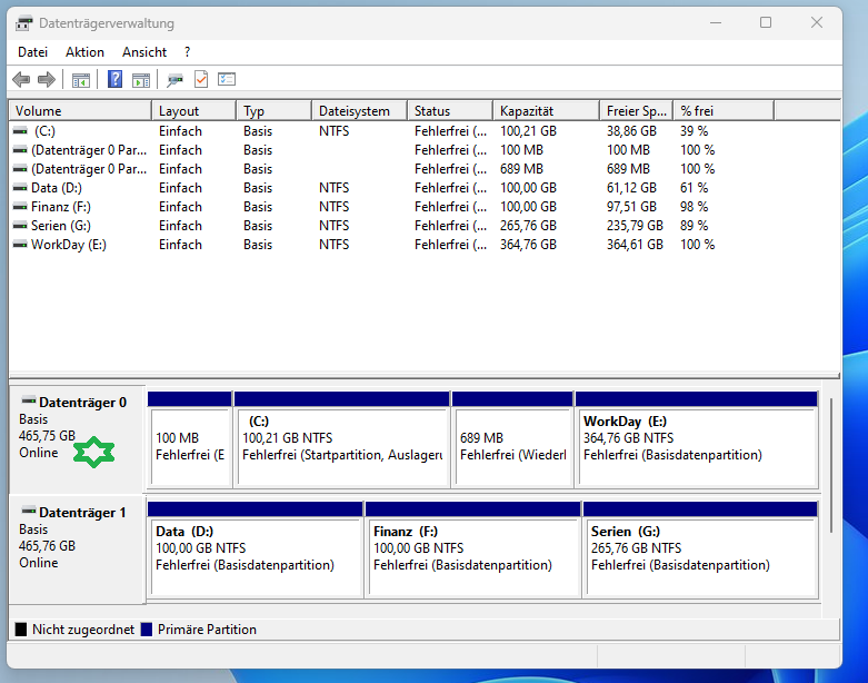

JA, das kannst du in Windows 11 nachschauen. Öffne dazu die Datenträgerverwaltung, und mit rechter Maustaste wo das Kreuz ist, anklicken. Wenn dort zu GPT umwandeln steht, dann ist sie im MBR eingerichtet.

Das kannst du dann mit Diskpart > convert GPT machen.

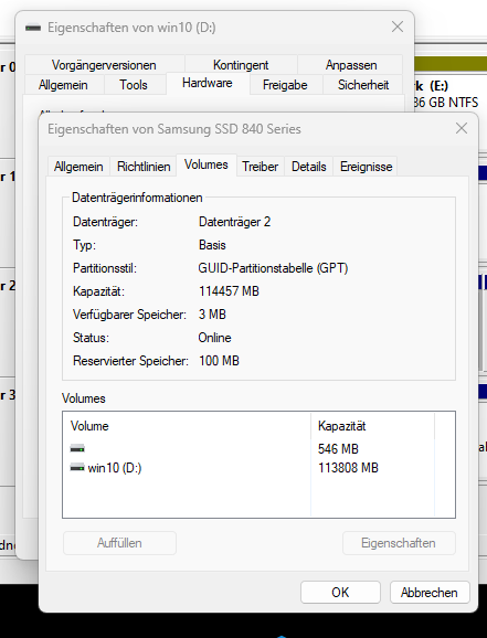

habe nachgesehen und die Win 10 SSD ist GPT siehe Screenshot:
Dann muss ich ja auch nichts mehr umwandeln oder? Auf der SSD ist halt Windows 10 und ein Spiel drauf, mehr nicht.
Beide Datenträger haben eine EFI System Partition, und die Partitionen sind "Basis..." (nicht "primäre ...", wie bei MBR). Muss also GPT sein.
Möglichweise wurde aber doch mal konvertiert, und die eine (oder beide?) waren vorher mit MBR.
Ich hatte das auch mal ausprobiert, und das Ergebnis war irgendwie fragwürdig, so dass ich später doch mal alles gelöscht, und neu installiert habe. Ich weiß aber nicht, ob man das irgendwie erkennen kann, und wenn ja wie.
