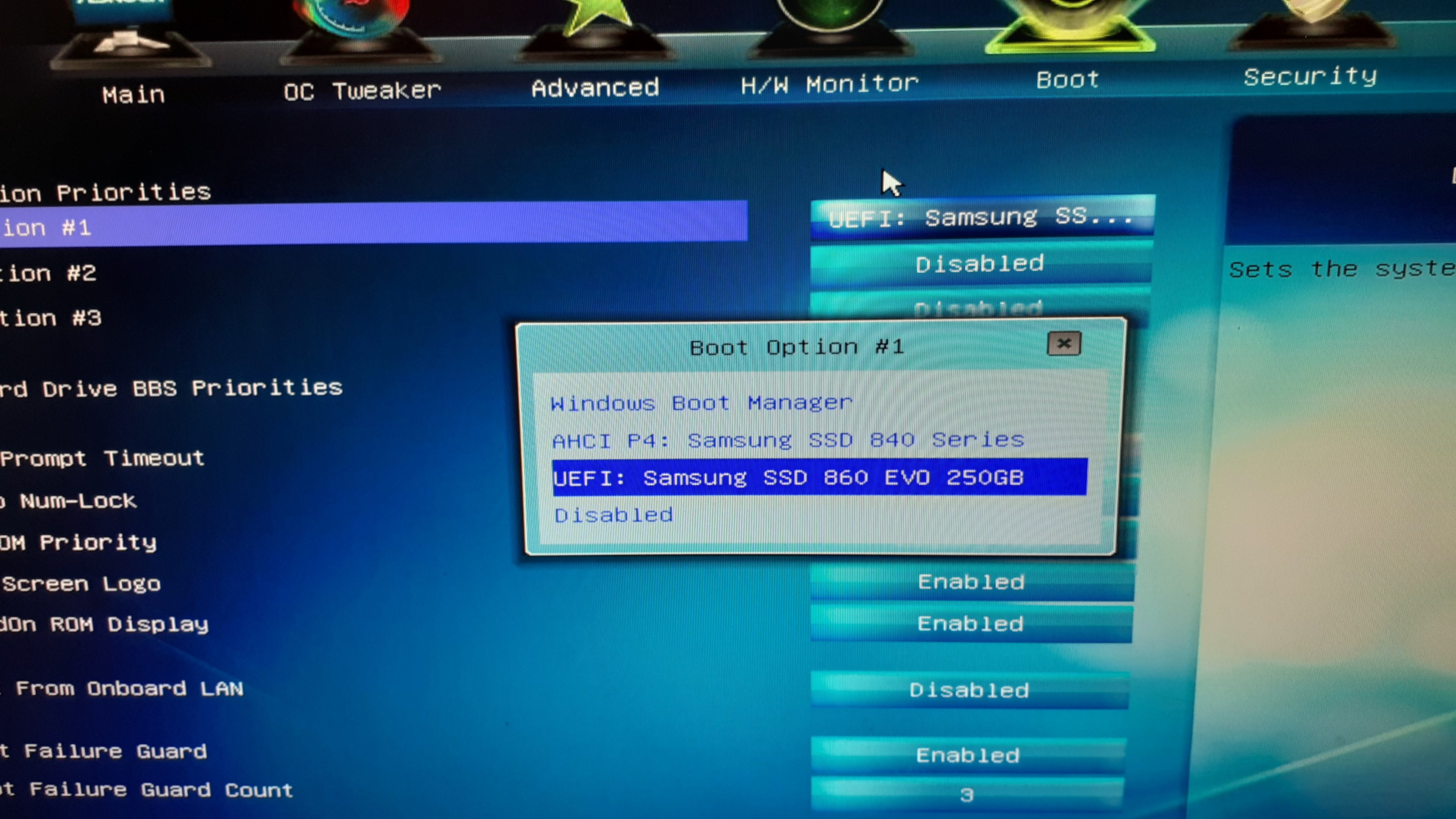

Hier ändere ich immer die Bootoption und stelle je nachdem welches Windows ich starten möchte auf die 1. Position. Samsung SSD 840 ist hier in dem Fall Windows 10 und Samsung SSD 860 ist Windows 11. Für Windows 10 wähle ich Windows Boot Manager sonst startet es nicht, warum auch immer. War aber schon immer so und es hat eine Zeit lang funktioniert.

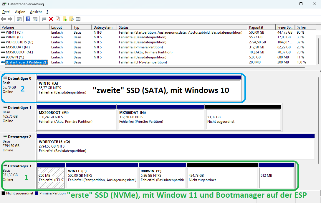

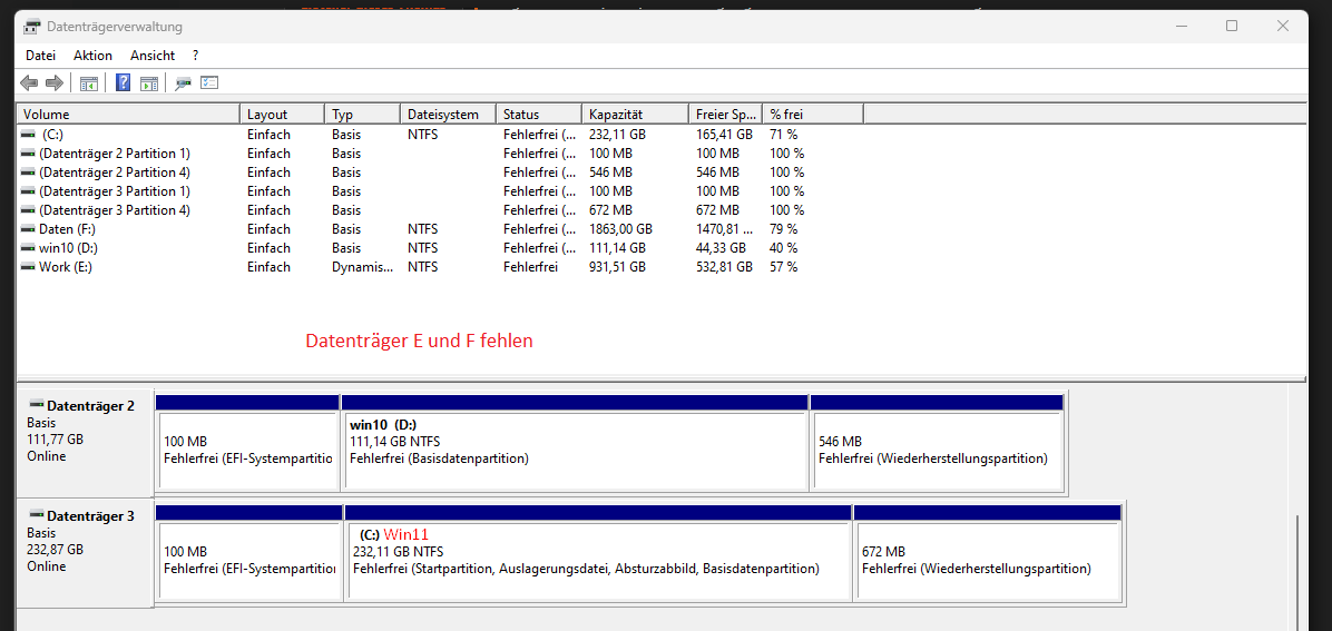

Zeige mal ein Bild von Deiner Datenträgerverwaltung - sieht das aus wie im linken Bild (eine EFI und eine Wiederherstellungspartition für zweimal Windows) oder wie im rechten Bild (zwei EFI und zwei Wiederherstellungspartitionen)

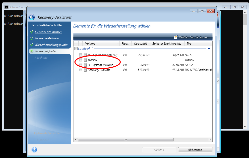

Bei mir hat neulich geholfen, daß ich Track0 und die EFI-Systempartition aus einem Backup zurückgespielt habe (beide im Bild anhaken).
Das mußte ich bei meinen beiden (unabhängig voneinander) bootfähigen Festplatten machen.

Welche Backupsoftware ist auf dem Screenshot zu sehen bzw. benutzt Du?

nur eine Anmerkung: Dein Bild passt zu meinem linken Bild in Post#4
Das ist Acronis TrueImage 2020. Geht aber auch mit den anderen gängigen Backup-Programmen (wobei ich Veeam nicht kenne).

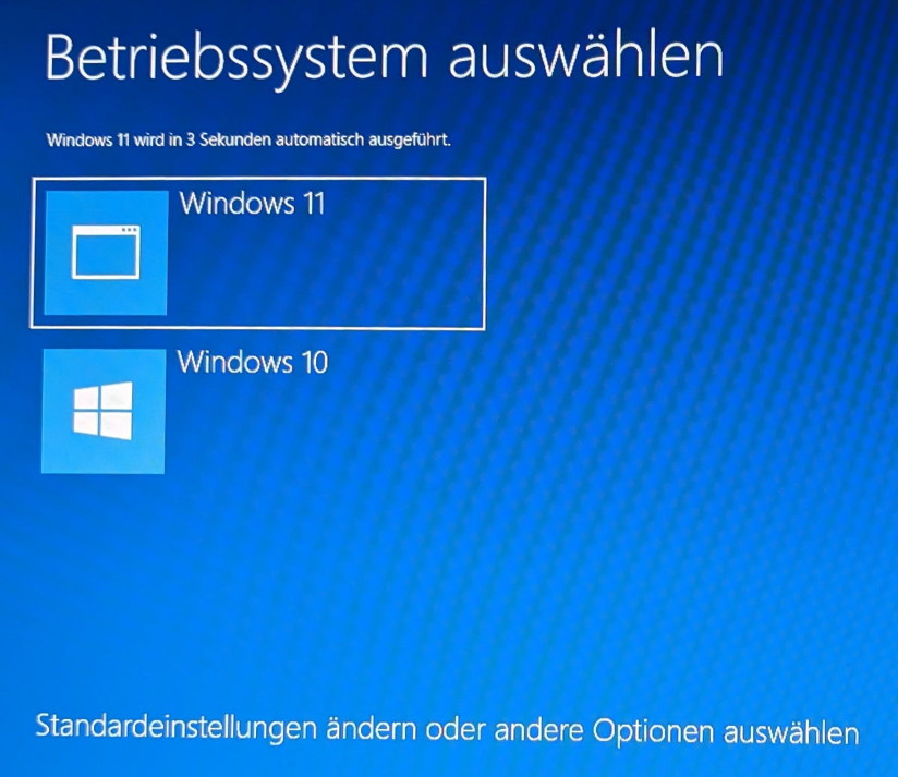

Das ist vielleicht ein Resultat der "Künstlichen Intelligenz". Windows will es "benutzerfreundlich" machen, findet irgendwo eine Partition oder einen Ordner und trägt dort etwas ein, ohne zu merken, dass es das Objekt von einem anderen Windows ist. Das ging bei mir schon so weit, dass ein Ordner für Update-Downloads in einer NTFS-Partition meiner "Linux-Platte" angelegt wurde.
Ja, aktuell sieht es dort genau so aus:

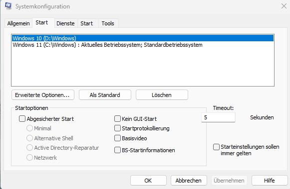

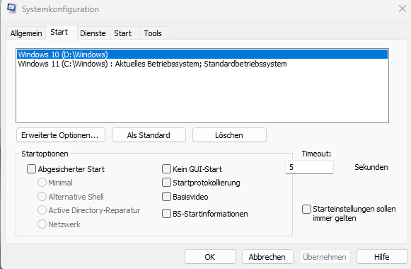

Windows-11_22H2_Datenträgerverwaltung_Bootmanager.pngWindows-11_22H2_msconfig_Bootmanager.pngWindows-11_2023-05-20_Bootmanager_3-Sekunden_klein.jpg

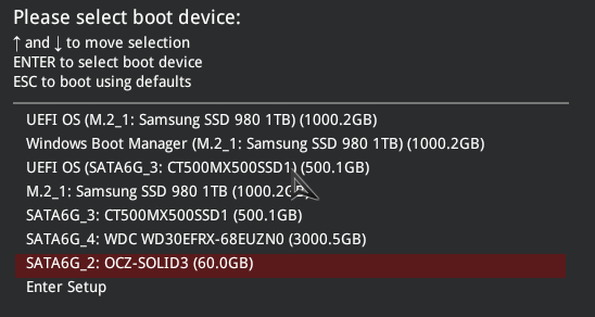

Wenn ich im UEFI Bootmanager (Bootmenü) die SATA-SSD, eine Solid 3, auswähle, passiert gar nichts, außer dass er auf die erste Bootoption ["UEFI OS (M.2_1: Samsung SSD 980 ...")]springt.
meine Datenträgerverwaltung sieht so aus:
Als ich Windows 11 installiert habe, war die SSD, wo Windows 10 bereits drauf war, nicht angeschlossen. Die Windows 11 SSD war beim kompletten Install von Windows 10 nicht am Rechner angeschlossen.
Einen "Bootmanager" hab ich garnicht, also einen extra Screen wo man das Windows auswählen kann womit man starten möchte. Ich stelle vor dem starten des Rechners (F2 Taste) im Bootmenü im Bios immer um, welches Windows gestarten werden soll. Für Windows 11 steht nur die SSD, und bei Windows 10 steht "Windows Boot Mananager" diesen muss ich auswählen, wenn ich Windows 10 starten will. Es hat also nur Windows 10 einen Boot Manager.
Meine Systemkonfiguration sieht so aus:
Windows 10 wird garnicht erst gelistet. Windows 11 läuft ganz normal ohne Fehler.

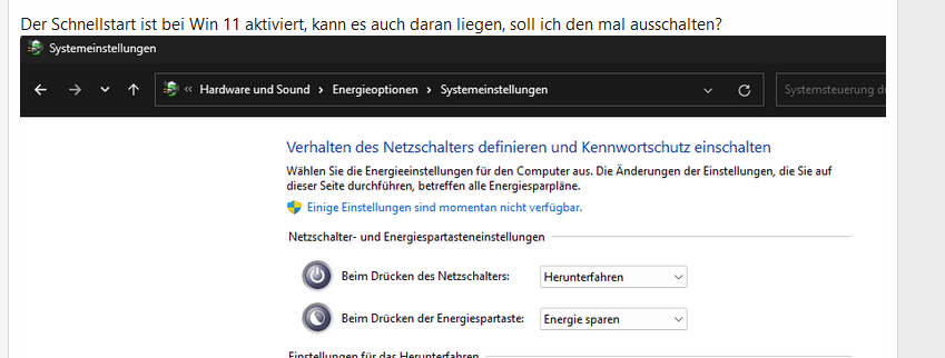

Ist der Schnellstart aktiviert? Könnte der hier Probleme machen?

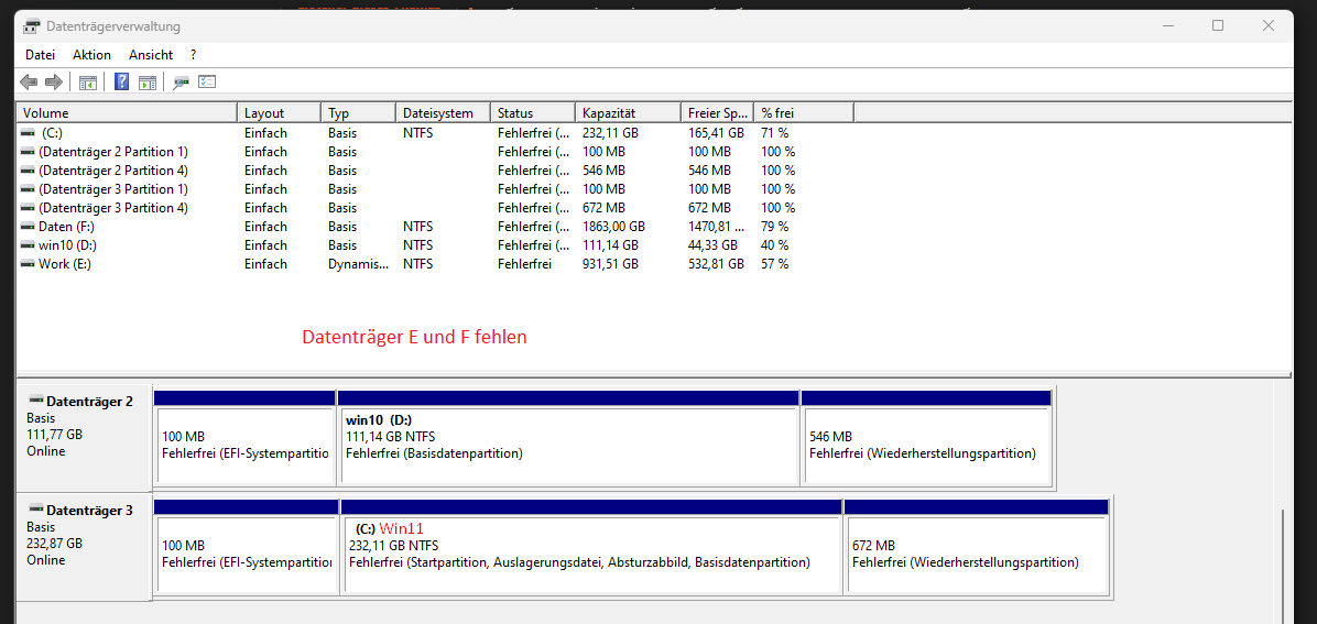

In dem Screenshot fehlen Datenträger E und F. Kannst du bitte den ganzen Screeshot zeigen? Danke

Hier der ganze Screenshot:

Der Schnellstart ist bei Win 11 aktiviert, kann es auch daran liegen, soll ich den mal ausschalten?
Ja, ausschalten kann nichts schaden.
Komisch finde ich, dass da zweimal ein Laufwerksbuchstabe E angezeigt wird. Eigentlich sollte das ja unmöglich sein.

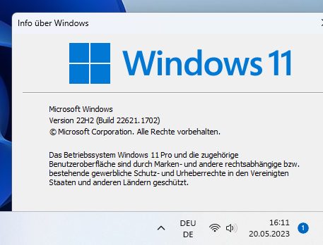

Ist das wirklich Win 11, 22H2, oder noch Win 11 21H2? Wenn Win 11 22H2, mal einen Screenshot von Winver zeigen.
