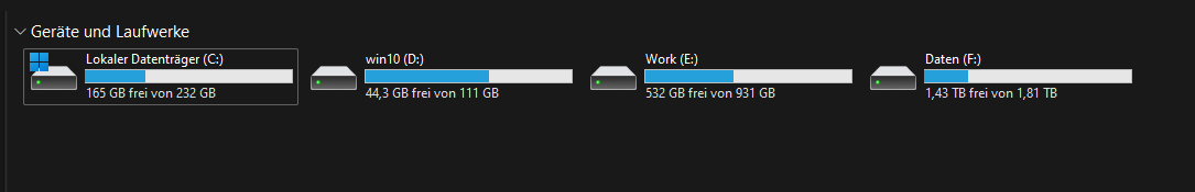

Warum er dort zweimal das "E" anzeigt weiß ich nicht, im Explorer sieht es aber normal aus:
