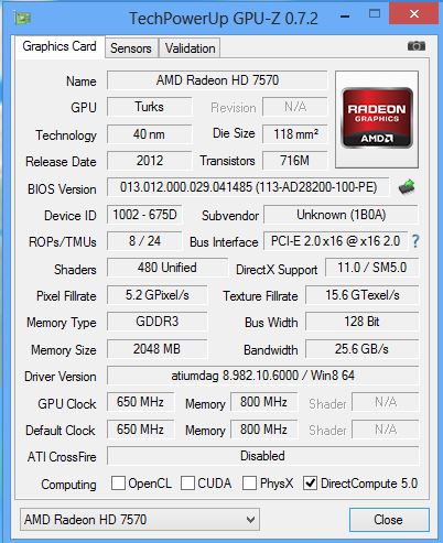

Wie find ich den Mainboardnamen heraus? Bei Everest steht nur Unbekannt :/
Lad Dir GPU-Z runter und lass es laufen.
Beim Reiter Mainboard schauen - abschreiben - posten.

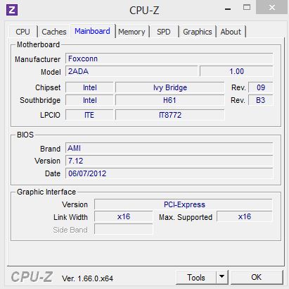

Ja - Sorry - Cpu-z - nicht Gpu-z - Entschuldigung
Ist das das richtige?
Er meinte CPU-Z.
jetzt aber ^^

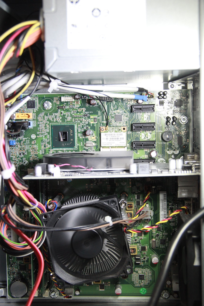

Nee mein Board is grün und hat nicht so viele Steckplätze

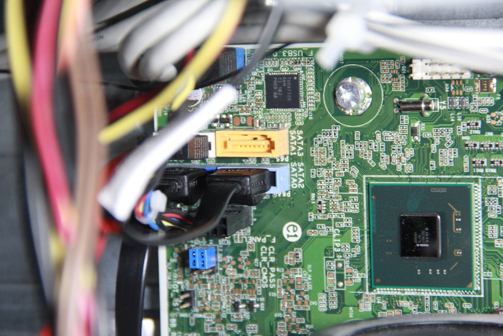

hier hab mal ein Bild gemacht
Gelb ist frei - und das ist der SATA3 Platz.
Steht doch dran.
Okay also steck ich SSD in den Gelben, statt den weißen/grauen, ja?
