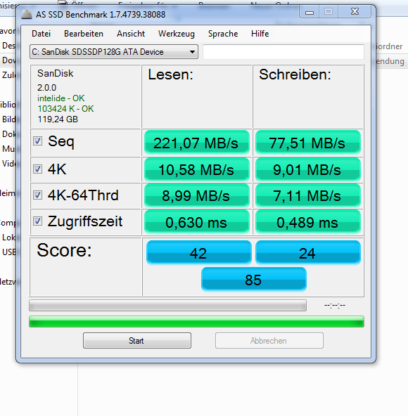

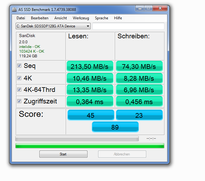

Wieso willst Du die tauschen, wenn Du die schon über ein halbes Jahr hast? Obendrein läuft die nur im IDE Modus, da sind die schwachen IOPS der SanDisk nicht so tragisch und das GA-EP41-UD3L (rev. 1.0) kann eben mit seiner ICH7 keinen AHCI Modus. Lass es also so und wenn Dir die SSD zu klein ist, tausche sie gegen eine größere wie die Crucial m500 240GB.
Wo habe ich das geschrieben? In Post #19 habe ich nur geschrieben, dass diese SSD nicht empfehlenswert ist und dann hast Du in Post #22 gefragt, "Welche SSD würde mit meinen Board harmonieren?"MARCMATH schrieb:Du hattest mir selber empholen,dies zu tauschen.
Daraus jetzt zu konstruieren, dass ich den Tausch der SSD empfohlen hätte, finde ich weit hergeholt. Ich hätte von Anfang an eine andere SSD empfohlen und niemals diese SanDisk. Aber wenn Du sie schon so lange hast, dann ist Tauschen sowieso nur mit Verlust möglich, indem Du die gebrauchte SSD verkaufst und Dir eine andere kaufst. Ob das lohnt? Zumindest bei dem GA-EP41-UD3L wohl kaum, denn das Boad unterstützt ja nicht einmal AHCI und damit ist der Nachteil der SanDisk (wenig IOPS) nicht so gravierend.
Das bringt nichts, da die PCIe x1 Slot bei dem alten Chipsatz nur 2.5Gb/s haben, eine SSD an einem Controller in so einem Slot kann also maximal so 200MB/s bringen. Bliebe der PCie x16 Slot, aber I/O Controller in den Slots für Grakas machen gerade bei älteren Mainstreamplattformen oft Probleme und außerdem dürfte die wohl von einer Graka belegt sein, oder? Damit sehe ich keine sinnvolle Aufrüstmöglichkeit für das Board, nutze es so wie es ist mit der SSD und gebe nicht zu viel auf die Benchmarkergebnisse.MARCMATH schrieb:Ich hätte auch gern gewußt,wenn diese an einer anderen eingebauten Zusatzkarte etwas bringt?
Oder mache eben ein komplettes Systemupdate, aber nur damit die Benchmarkergebnisse der SSD besser werden, lohnt sich das nicht. Das sollte man machen, weil es sowieso mal an der Zeit wäre und das System im ganzen zu langsam ist.
