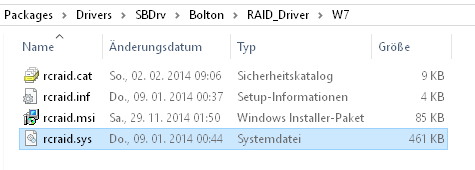

Wie es aussieht, wird bei dem AMD-Chipsatz seines Boards ein eigener AMD-AHCI/RAID-Treiber (RCRAID.SYS) verwendet, den ich noch nicht gesehen habe.
RCRAID.SYS ist ein RAID-Treiber der sich im AMD-Chipsatz-Treiber befindet. DL unter http://support.amd.com/de-de/download/chipset?os=Windows+8.1+-+32 anschl. an beliebiger Stelle/ beliebigen Ordner entpacken (lassen). Die anschl. Installation abbrechen und im Pfad wie im Screenshot ist der Treiber zu finden.
