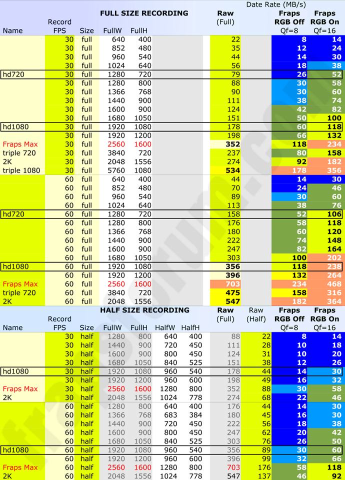

Versuche jetzt schon seit langem gescheit aufzunehmen, aber es scheitert jedes mal daran, dass es anfängt zu ruckeln bei manchen Games. Jedenfalls hab ich mir gedacht, die HDD wäre der Flaschenhals, und deshalb stell ich mir die Frage ob eine 64GB SSD sinnvoll wäre für Aufnahmen. Die HDD hat ja nur Schreibraten im Bereich 100MB/s.
Es gibt doch eine Rechnung für die Schreibrate während dem Aufnehmen. 1920*1080*30*3 =186 624 000 = 186MB/s ? Keine Ahnung, aber ich hatte da irgendetwas im Kopf :D

Edit: Der Afterburner ist nur für die Grafikkarte, richtig?
edit2: Keine Ahnung ob du Englisch sprichst, aber vlt. helfen click und click. Click könnte auch helfen...
edit3: mmmm
Edit4: mmmm, somit war die Formel im Eingangspost für die RAW-Datei mehr oder weniger korrekt... (Ich habs befürchtet, 720p ist dann halt je nach Platte auch an der Grenze, wobei neue Platten doch recht flott sind... Ka wies genau beim on-the-fly komprimieren ist...)

Naja, durch die ganzen Infos bin ich jetzt auch schlauer... Ohne Komprimierung, also Raw@720p frisst dann 80mb pro Sekunde, Da ist dann dein Datengrab doch ziemlich ausgelastet, wobei es ohne Lesezugriffe auf die Platte [gerade so] gehen sollte...)... Vlt. doch ne SSD oder komprimieren (siehe HISN?)... Gerade noch geschaut, die HDD ('1x WD10EALX (Caviar Blue)') sollte eigentlich locker 80mb/s schreiben können...
