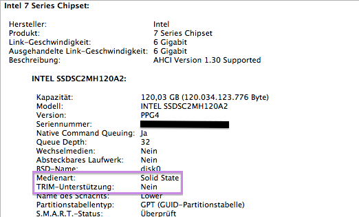

Kannst du bitte deine Aussagen belegen? Wieso sollte eine SSD ohne Trim kaputt gehen?
Meine Intel 510 hat z.z. über 2 TB Daten ausgehalten und laut Intel SSD Toolbox und CDI immer noch bei 100% und das fast die ganze Zeit ohne Trim. Ein Unterschied ist/war einfach nicht vorhanden.
