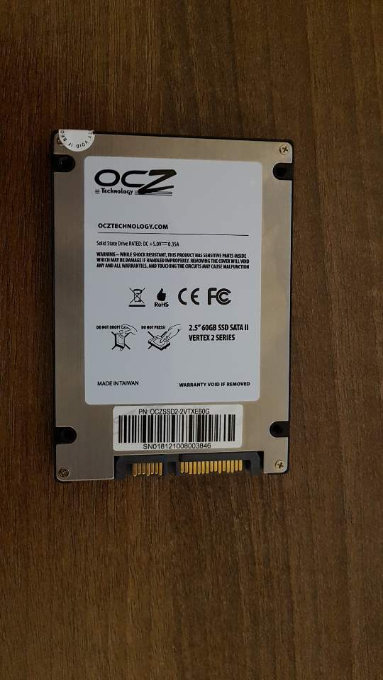

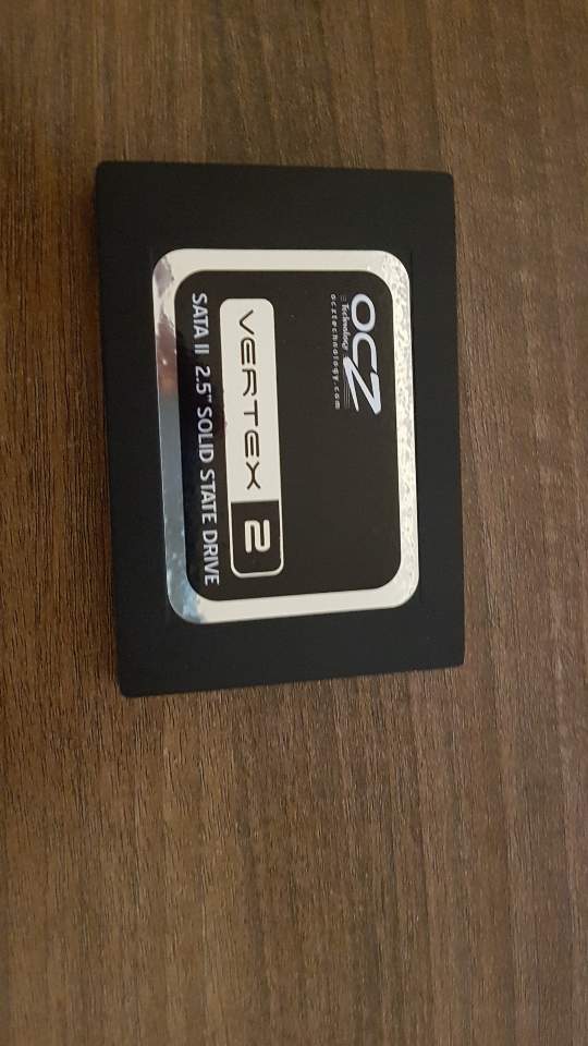

Ich habe noch eine ganz alte OCZ Vertex 2 mit 60 GB, die seit gestern nicht mehr funktioniert wo aber noch wichtige Daten oben sind. Hab mir jetzt die ganzen Anleitungen im Netz durchgelesen, da gehen aber ein wenig die Meinungen auseinander wie man es genau machen soll, und ich möchte nichts falsch machen um zumindest eine Mini Chance zu haben nochmal kurz die Daten zu sichern.
Habt ihr immer die SSD aus dem Gehäuse ausgebaut oder direkt am Backofen gelegt? Wenn ja wie mit Alu-Folie oder was anderes darunter bzw. darüber?

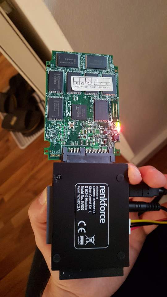

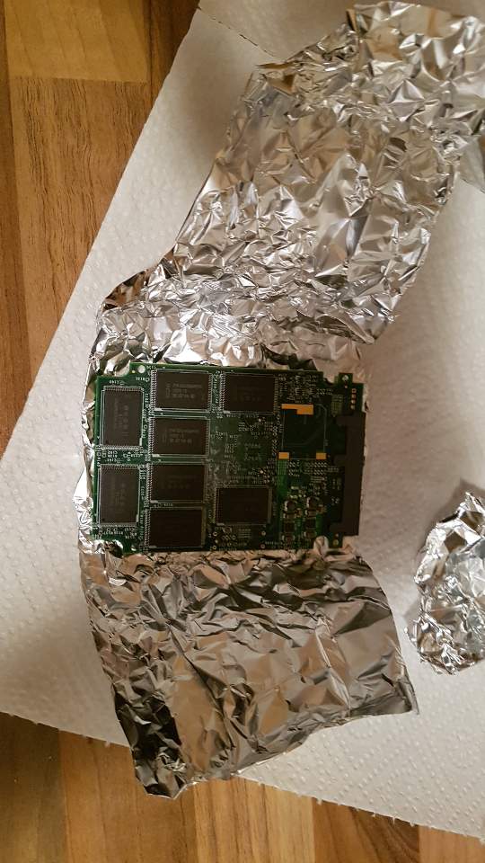

Tja hab es jetzt mehrfach probiert und es hat nichts gebracht. So hab ich es gemacht
100 Grad vorheizen
130 Grad für 30 min
10 min abkühlen
So am PC angesteckt ohne Erfolgt. Dann nochmal
100 Grad vorheizen
180 Grad 28 min
10 min abkühlen lassen
Komischerweise leuchten hinten die beiden Lampen. Also irgendwas dürfte da ja noch funktionieren. Nur sonst ist die SSD absolut tot. Hab es mit 2 USB-SATA Adaptern probiert.
Oder meint ihr vielleicht durch die Alufolie kam nicht genug Hitze zu den Teilen?
