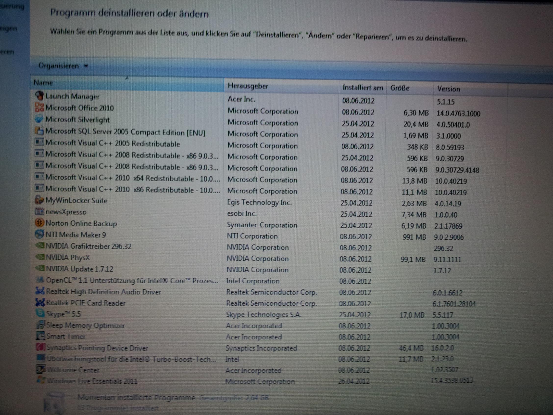

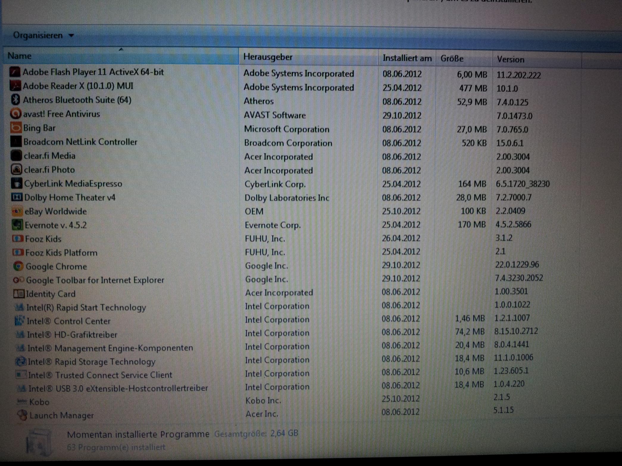

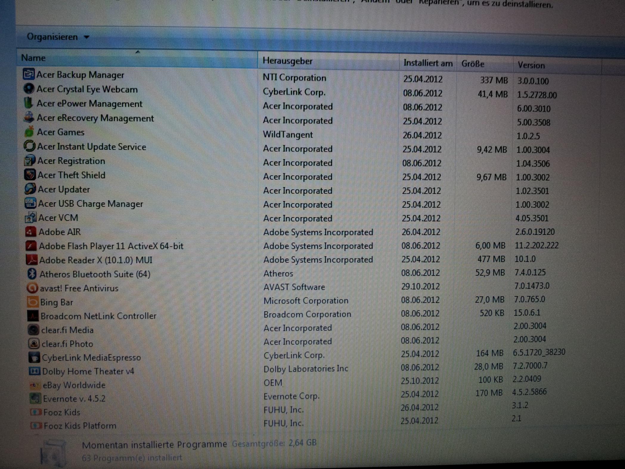

die Programme waren vorinstalliert welche davon kann man eigentlich löschen.

Acer installiert extrem viel Müll vor.
Was du davon nicht brauchst, kannst du nur selbst entscheiden. Einige der Acer-Tools sind nötig, damit alle Zusatztasten am Notebook funktionieren. Auch sind oft irgendwelche kostenpflichtigen Casual-Games oder Testversionen von Virenscannern oder Office vorinstalliert. Das kann alles weg.
Ansonsten hilft nur, das fragliche Programm zu starten, dann herauszufinden was es kann und dann je nachdem ob man es braucht oder nicht, zu entfernen.
ja das mach ich heute noch mal alles Deinstallieren das ich nicht brauchen kann. Aber das die Vorinstallierte software 8 GB verbraucht ist schon krass.
