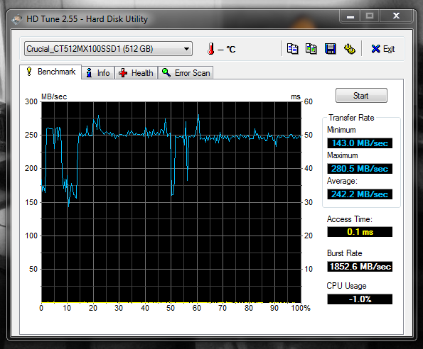

Ich habe ein Crucial MX 100 512 Gb seit heute in meinem PC.
Leider hat die SSD nur die Performance einer Sata 2 SSD (Ist eigentlich für mich egal aber wundert mich arg)

Das ist etwas mehr als SATA II. Aber es war keine gute Idee, die SSD an den Marvel Controller zu hängen. Sie gehört an den Intel Port.
Erspare dir die Frickelei mit dem Marvelchip. Hänge die SSD einfach an den nativen SATA 2 Port und freu dich über die schnellen Zugriffszeiten. Die sequentiellen Lese- und Schreibraten spielen im Alltag keine so große Rolle.
HDtune Ver. 2.55 ist sicher nicht das Tool der Wahl für aktuelle SSDs.
Bitte versuche mal mit z.b AS SSD Benchmark zu testen.
Das sollte die Werte realistischer ermitteln. http://alex-is.de/PHP/fusion/downloads.php?download_id=9

Erstens ist HD Tune nicht ein geeigneter Benchmark für SSDs und der Marvell 9172 ist wegen seiner Anbindung mit nur einer PCIe 2.0 Lane nicht optimal für eine SSD.

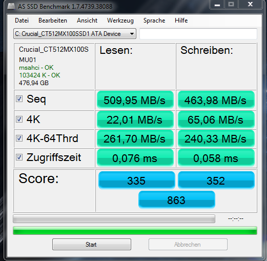

Stecke sie um und benche mit dem AS-SSD Benchmark Benchmark.
So! Danke !
Ich habe sie jetzt auf den Intelsockel umgestellt ( musst sogar neuinstallieren)
Angeblich steckt sie immernoch im Sata 2 aber hat jetzt richtige werte danke!
Denke nicht das die an einem SATA 2 Anschluss hängt, dein Board hat ja 2 mal SATA 6 via Intel Chip.
Holt hat doch eins weiter oben die Specs zitiert: da gibt es überhaupt keine SATA 2 Anschlüsse auf dem Board, die SSD kann also eigentlich nicht an einem SATA 2 Anschluss hängen! :)
Außer, da wären noch zusätzliche Anschlüsse, die er nicht zitiert hat, kann natürlich sein.
Aber mit diesen Werten (über 500MB/s) muss es ein SATA 6Gb/s (also "SATA 3") Anschluss sein, das geht nicht anders.
Doch es gibt auch SATA 3Gb/s Ports, die habe ich nicht erwähnt. Jetzt scheint sie den Werten nach aber eindeutig am richtigen Port zu stecken.
