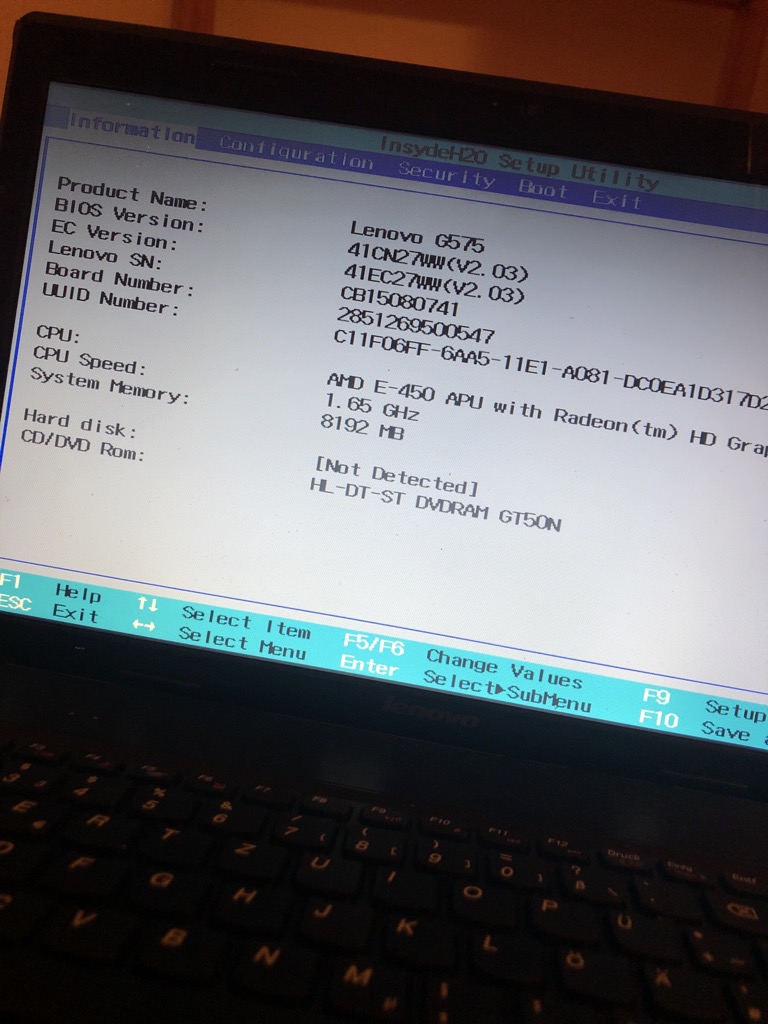

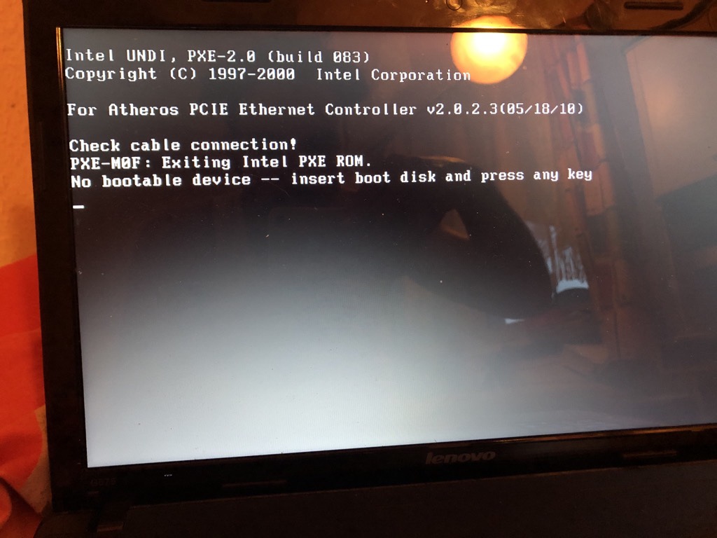

Hallo folgendes Problem habe eine ssd gekauft bin ein absoluter Anfänger und habe keine Ahnung von notebooks oder pcs, ich wollte die ssd einbauen dafür die hdd rausschmeißen, nachdem ich dann den notebook gestartet habe bleibt es schwarz und dort steht nur insert hard disk and press any key oder so mehr passiert da nichts also schnell gegooglet da kam etwas mir bios raus usw bin grad dort drinn und sehe das dort steht hard Disk Not detected was heißt das ist die ssd im a*** oder wie ? Was muss ich tun um das Ding zum laufen zu bringen..
ssd hard Disk Not detectet

Du hast also die HDD raus und die neue SSD rein?
Nochmal nachsehen ob die Kontakte richtig sitzen.
Und muss Du das Betriebssystem erst installieren weil SSD ist leer.
Wenn Du die HDD bereits auf die SSD geklont hast, ist was verkehrt gelaufen.

Genau habe die HDD rausgenommen und die ssd rein bin dann mit f2 in den bios rein, und da steht halt hard disk Not detected ich habe noch nichts installiert also kein windows aber Müsste der Laptop die ssd nicht auch so erkennen ?BFF schrieb:Du hast also die HDD raus und die neue SSD rein?

Ist ein Windows auf dem Datenträger? Nein - System installieren (Media Creation Tool von MS hilft)
Ist ein Windows drauf? Ja - im BIOS die Bootreihenfolge einsehen und falls nötig den Windows Boot Manager / SSD auf Position 1
Wird die SSD im BIOS gar nicht angezeigt? Anschluß prüfen.

Nicht sinnvoll wenn der Rechner die SSD schon beim booten nicht erkennt. Das Windows-Setup wird sie da garantiert auch nicht erkennen.DcJ schrieb:Du musst erst Windows ibstallieren sonst kann das nicht funktionieren. SSD kann so nicht funktionieren
Wie schon oben beschrieben. USB Stick mit Media creation Tool erstellen und dann Windows auf der SSD installieren
