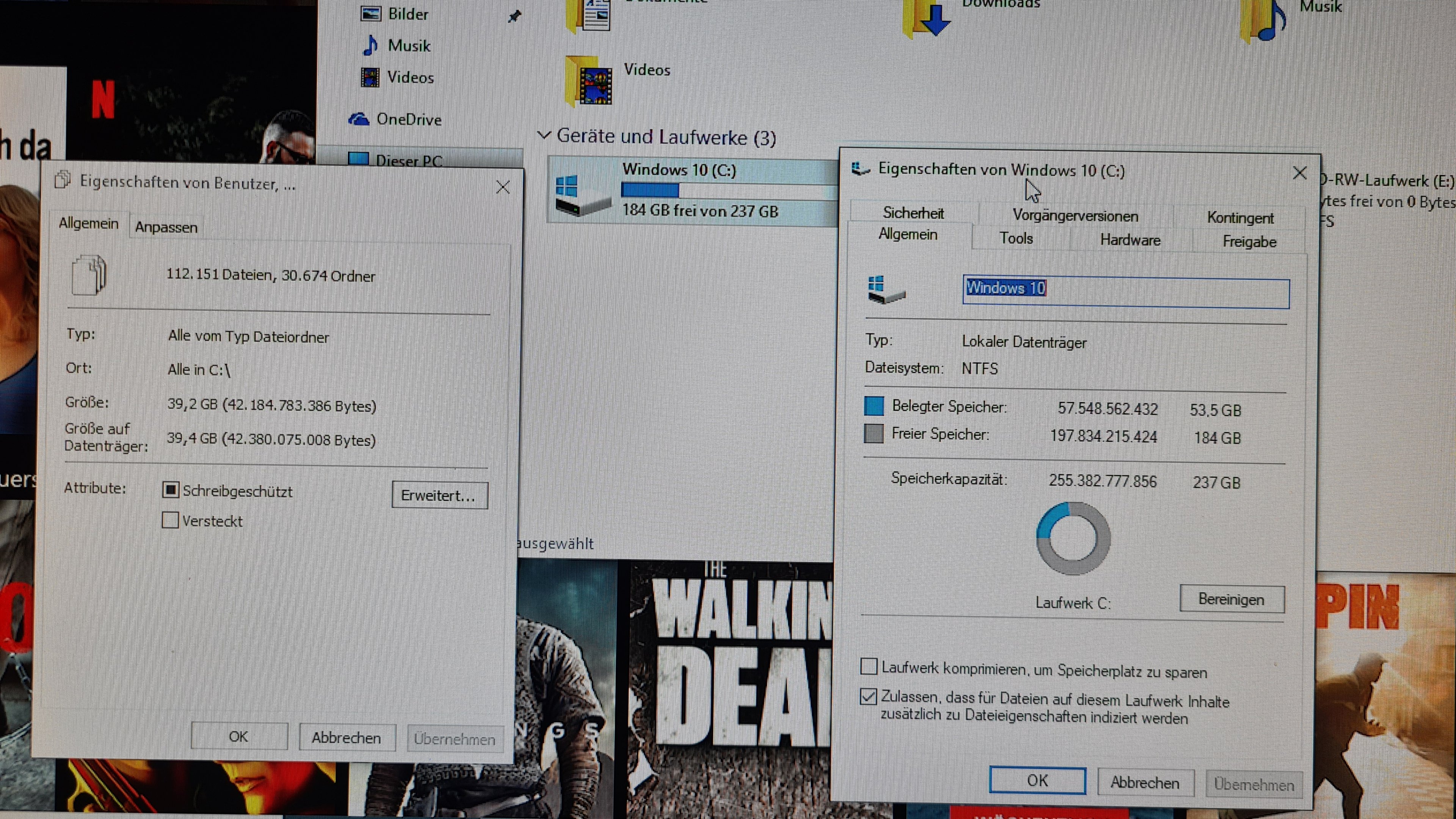

SSD hat mehr speicher belegt als erwartet alle beinhalteten Ordner umfassen 39,2Gb aber die eigenschaften der SSD sagen es wären 53,5Gb belegt

Und bevor du auf die glorreiche Idee kommst diese zu löschen - lass es sein...
Bzw. auch die Ruhezustandsdatei die du durchaus ausschalten kannst wenn du diese nicht nutzt.
Beides ist bei ~200GB freien Speicher natürlich ein ernstes Problem (oder auch nicht...).

Jupp treesize... Als admin.
Sich so den belegten Platz anschauen ist für die Füsse. Schönes Bsp. Für eine zu kleine System Platte.

Swap, Hybernate, Schattenkopien die üblichen Verdächtigen halt, über die man mit der Sufu eigentlich stolpert. Auch auf den Hinweis mit WinDirstat oder Treesize stolpert man wenn man sucht.
Du bist wirklich nicht der erste, der darüber stolpert.

Bei mir würden auch 128 GB reichen...
Mir persönlich gefällt wiztree
https://wiztreefree.com/
Davon die portable Version, herunterladen, entpacken, starten.
https://wiztreefree.com/download
PS: Bin ich übrigens drauf gekommen, weil ein anderer hier im Forum wiztree empfohlen hat.

[aluhut]Das riecht nach Verschwörung! Hat wohl der böse Bill Gates Geheimratsdaten versteckt bei dir[/aluhut]JJSan schrieb:SSD hat mehr speicher belegt als erwartet alle beinhalteten Ordner umfassen 39,2Gb aber die eigenschaften der SSD sagen es wären 53,5Gb belegt
Wie von @HisN bereits gesagt sind das wohl die üblichen Verdächtigen. Vor allem die hiberfil.sys kann richtig groß sein (je nach RAM-Größe).
Wo ist das Problem? Ist doch mehr wie genug Platz vorhanden.Matthias80 schrieb:Sich so den belegten Platz anschauen ist für die Füsse. Schönes Bsp. Für eine zu kleine System Platte.
Ich versteh die Leute ned...

Schau Dir doch einfach das Foto des TE an und spekuliere hier nicht fröhlich herum.Matthias80 schrieb:Also wenn partitioniert... Dann mal sowas von 90er...
Davon ab geht es auch nicht darum ob die Partion voll ist (was sie nicht ist), sondern der TE will wissen, warum er zwei verschiedene Größen für die Belegung von C: angezeigt bekommt. Und hierzu hat er von einigen anderen Forenmitgliedern eine entsprechende Antwort erhalten.

Das ist doch gar nicht das Problem des TE?!Matthias80 schrieb:Wie man ja auch in Startpost sieht, kommt mit der Zeit jede Menge hinzu. Nicht nur Userdaten. Dann wirds knapp. Zu knapp.
Das Problem aus Sicht von unwissenden Benutzern ist halt, dass die Anzeige der Belegung im Explorer nicht mit der Summe der sichtaren Dateien übereinstimmt, und plötzlich X GB Speicherplatz "unnötig" belegt sind.
