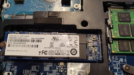

Hier ein Bild vom Laptop mit der alten SSD
Zumindest ist nur eine Nase sichtbar, also schonmal M-Key Slot. Könnte also sein, er macht SATA & PCIe.
Der HM-170 könnte theoretisch auch beides.
Ich würde sagen, ausprobieren :D
Wird die neue Platte korrekt erkannt (im BIOS und/oder einer Test Windows 10 Installation) kann es weiter gehen

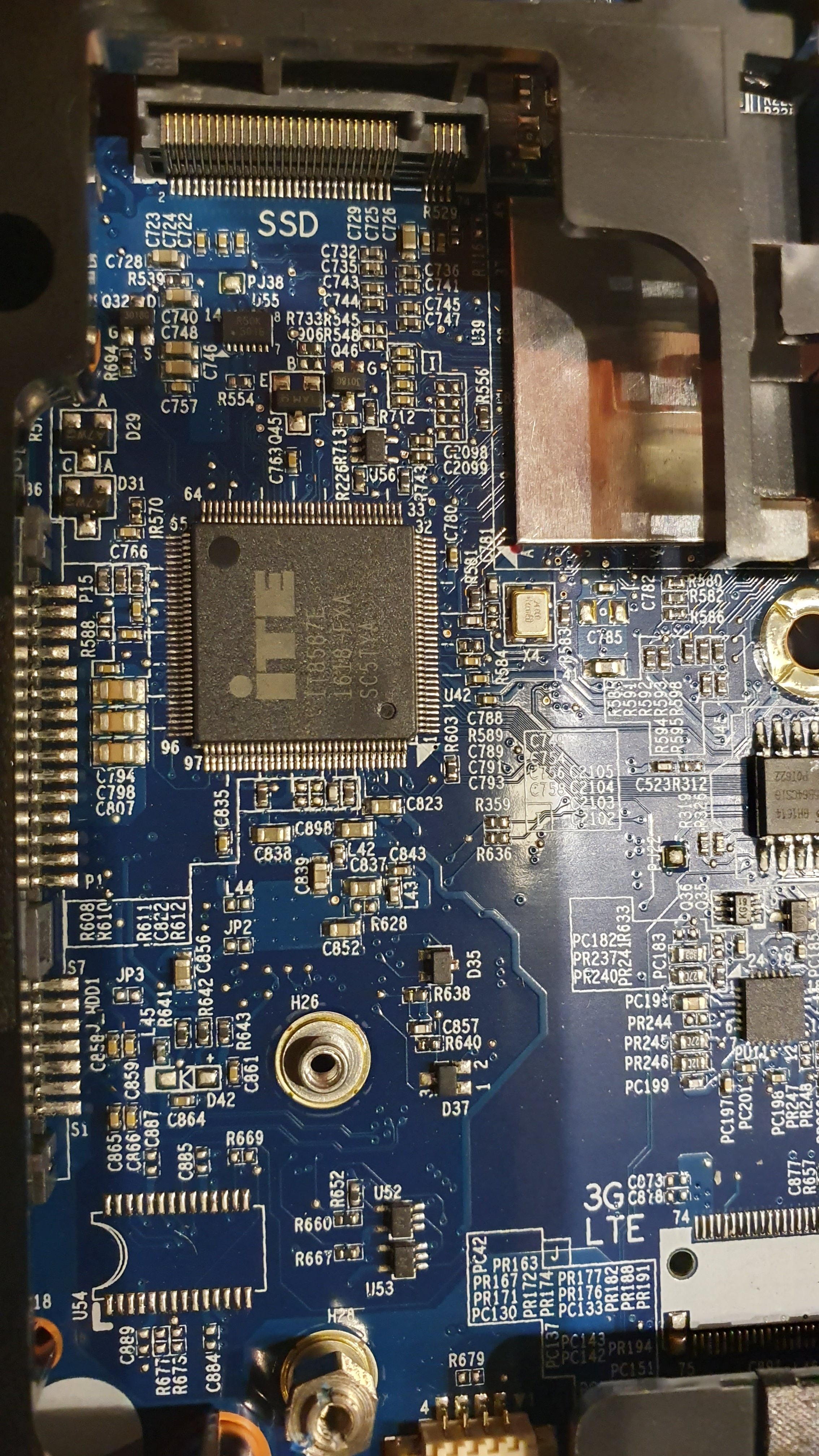

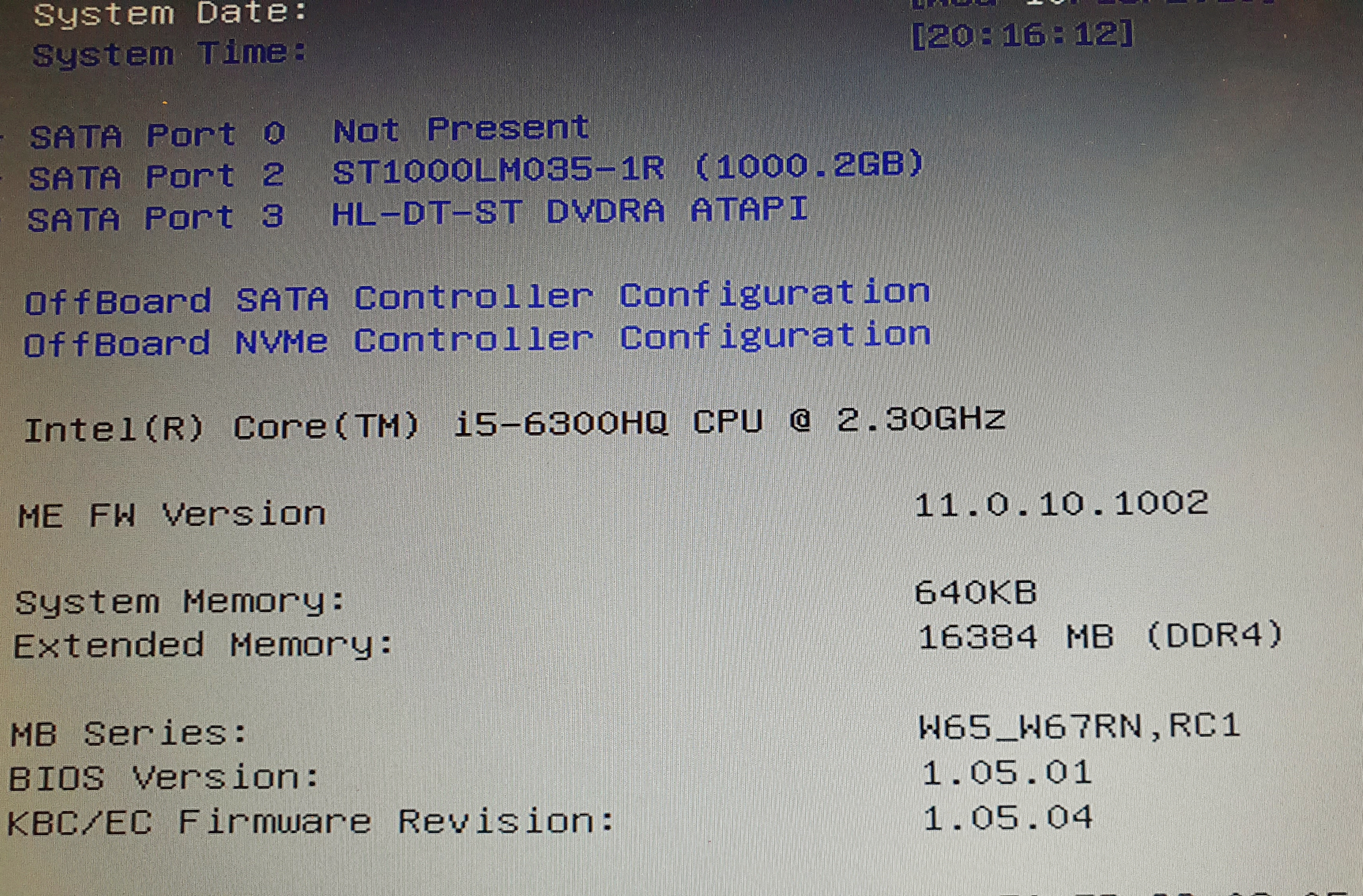

Hier der Steckplatz am Lapi und im Bios die Übersicht nach dem SSD Tausch 🤔

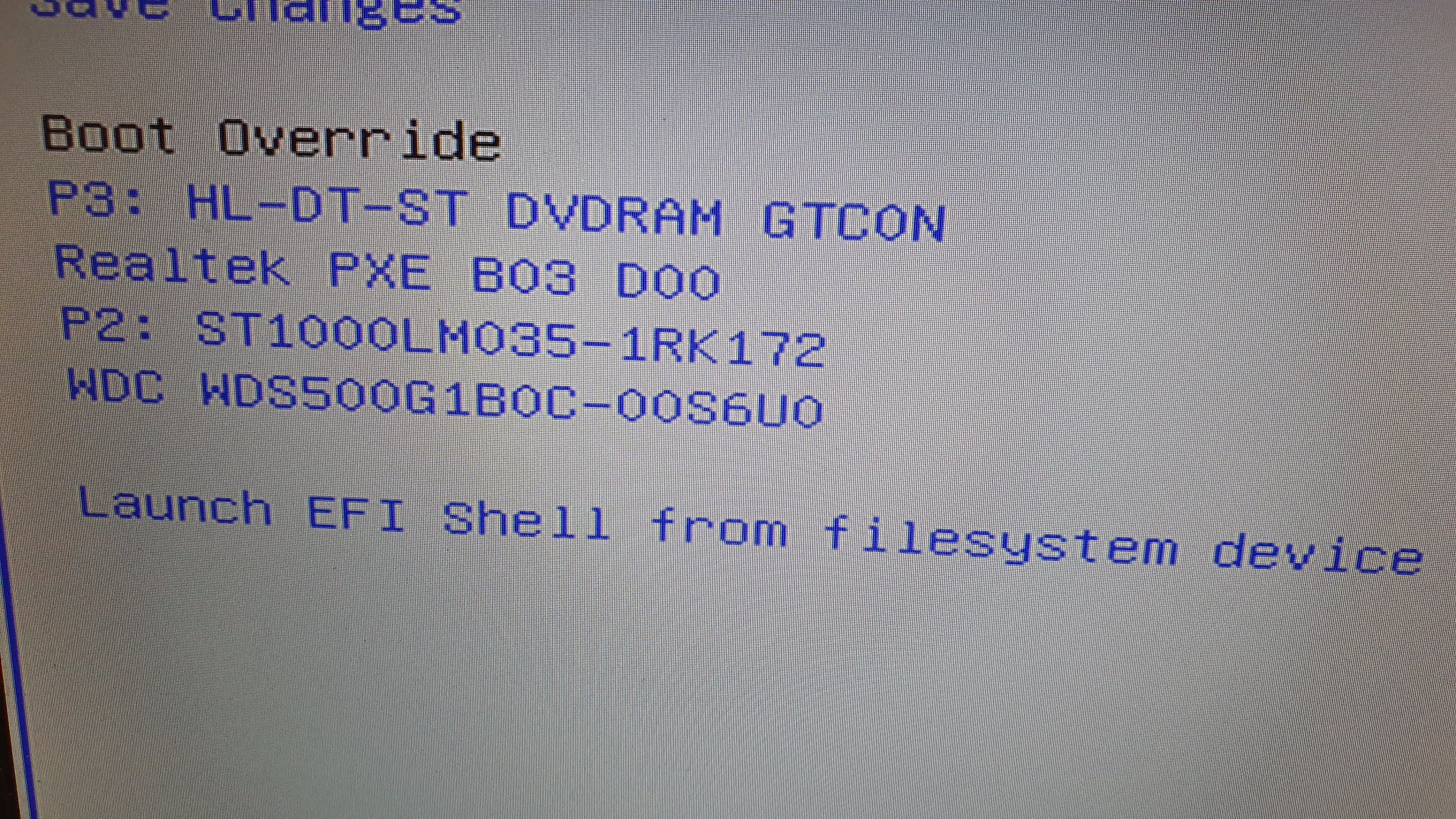

und bei Boot Override (die WDC sollte die neue sein)

Na also, bei den Boot Geräten steht sie doch ganz unten dabei. Bei den SATA Geräten kann sie nicht stehen, weil kein SATA :D
Jetzt eine Windows 10 Test Installation machen (vielleicht noch die HDD solange raus bauen)
