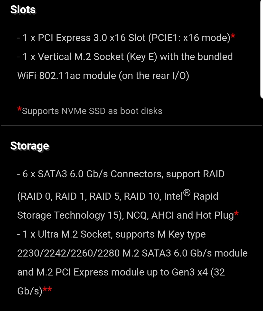

Ich habe dieses Board hier: ASRock Z370M ITX/ac
Ich habe das WLAN Modul ausgebaut da ich das eh nicht benutze und habe den Slot erstmal frei gelassen. Den anderen M.2 Slot habe ich schon mit einer SSD belegt. Jetzt würde ich gerne noch eine weitere dazu packen, weiß aber nicht ob ich den freien Slot wo früher die WLAN Karte war einfach dafür benutzen kann.
Wisst ihr da mehr als ich? Geht das?
Liebe Grüße
Solltest du eine 2230er M.2 PCIe SSD mit E-Key finden, dann ja... wirste allerdings nicht.
Der Steckplatz ist nicht für SSD vorgesehen, Punktum.

Man bräuchte ja nur einen Blick ins Handbuch oder in die Spezifikationen auf der Homepage werfen, dann hätte man das auch schnell selbst gesehen.
771097
Das ist ein M.2 Slot für E Key M.2 Geräte wie WLAN Module.
SSDs benutzen andere wie den M Key, von daher geht es nicht.
