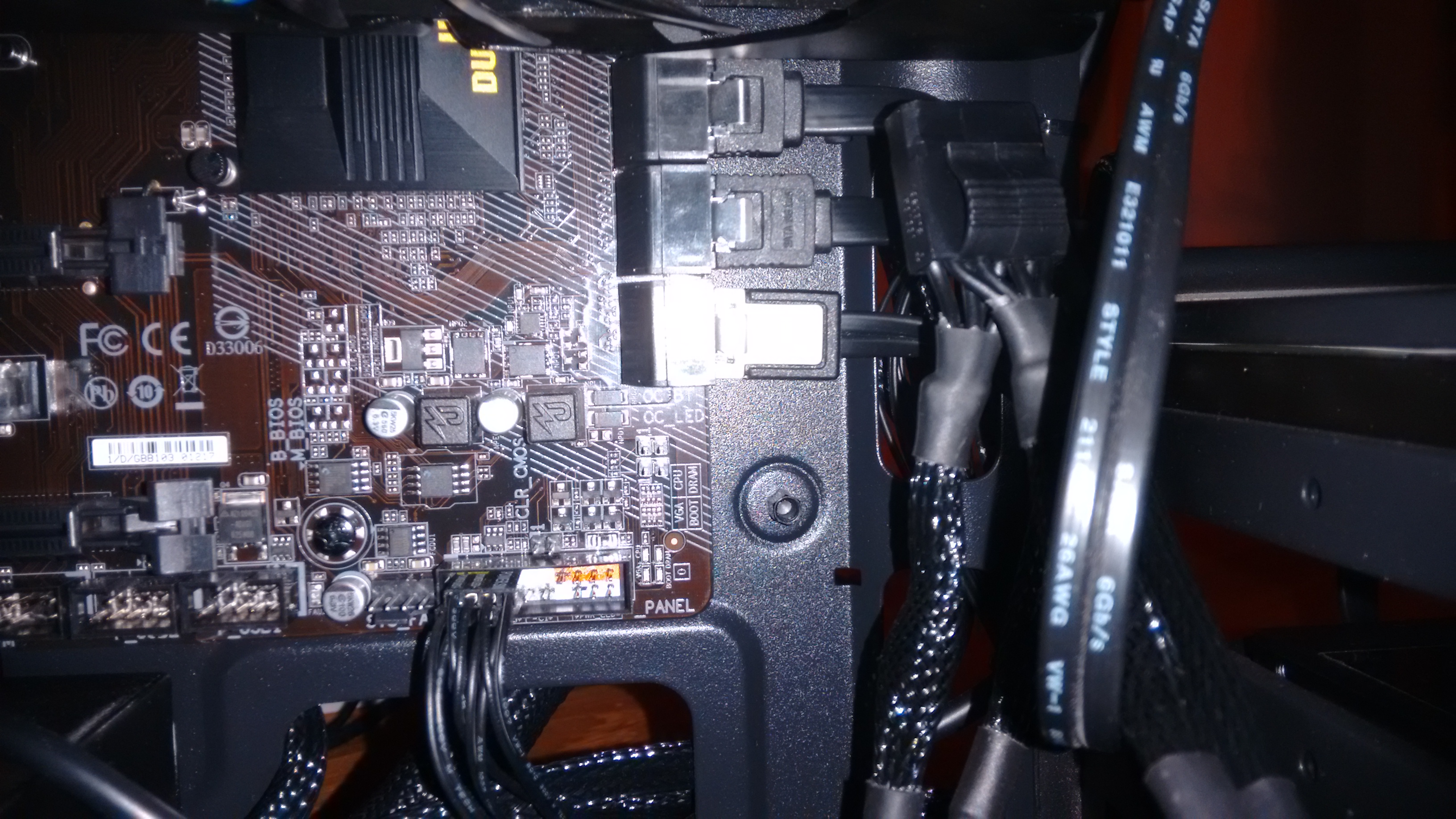

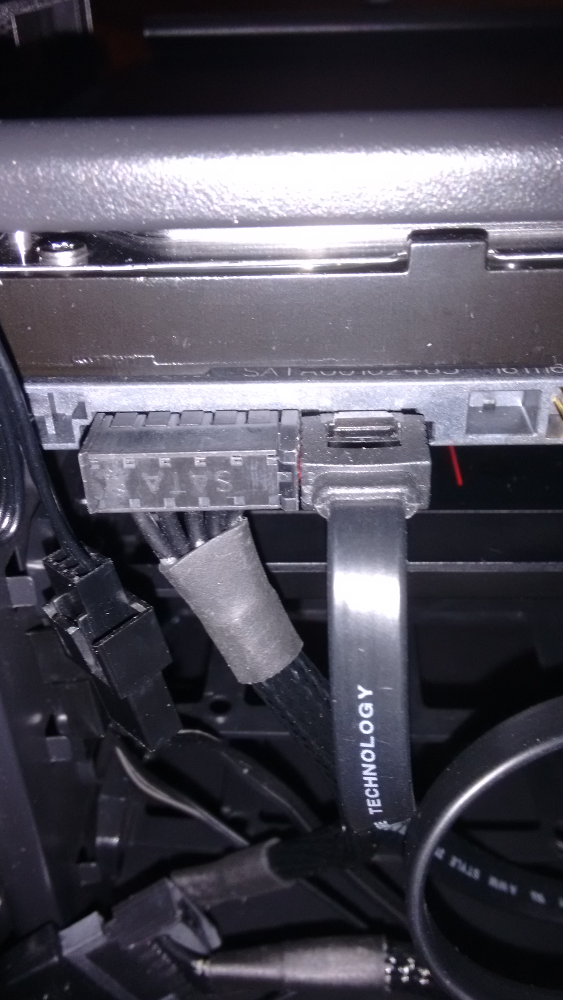

der pc läuft mit der SSD jetzt, aber die von mindfactory eingebaute HDD erscheint nicht im system. richtig angeschlossen scheint sie zu sein, hab zwei bilder beigefügt.
der mittlere stecker am mainboard ist der von der hdd
Wird die Platte im UEFI erkannt?
Läuft die Platte an? (Strom)
Tausch mal den SATA Port und wenn das nicht hilft auch das Kabel.

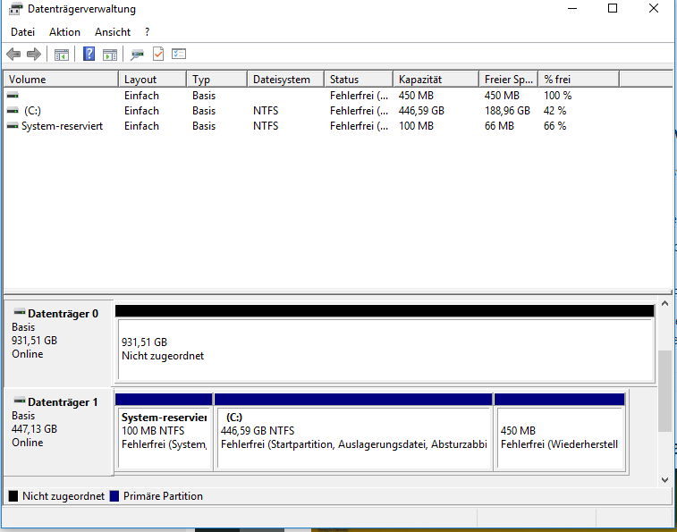

Wird die Platte denn in der Datenträgerverwaltung in Windows angezeigt?
Es gibt keine Partition.
Deswegen siehst du die auch nicht.
Waren da Daten drauf?
Achso
Dann Rechtsklick drauf und Partition erstellen ;)
