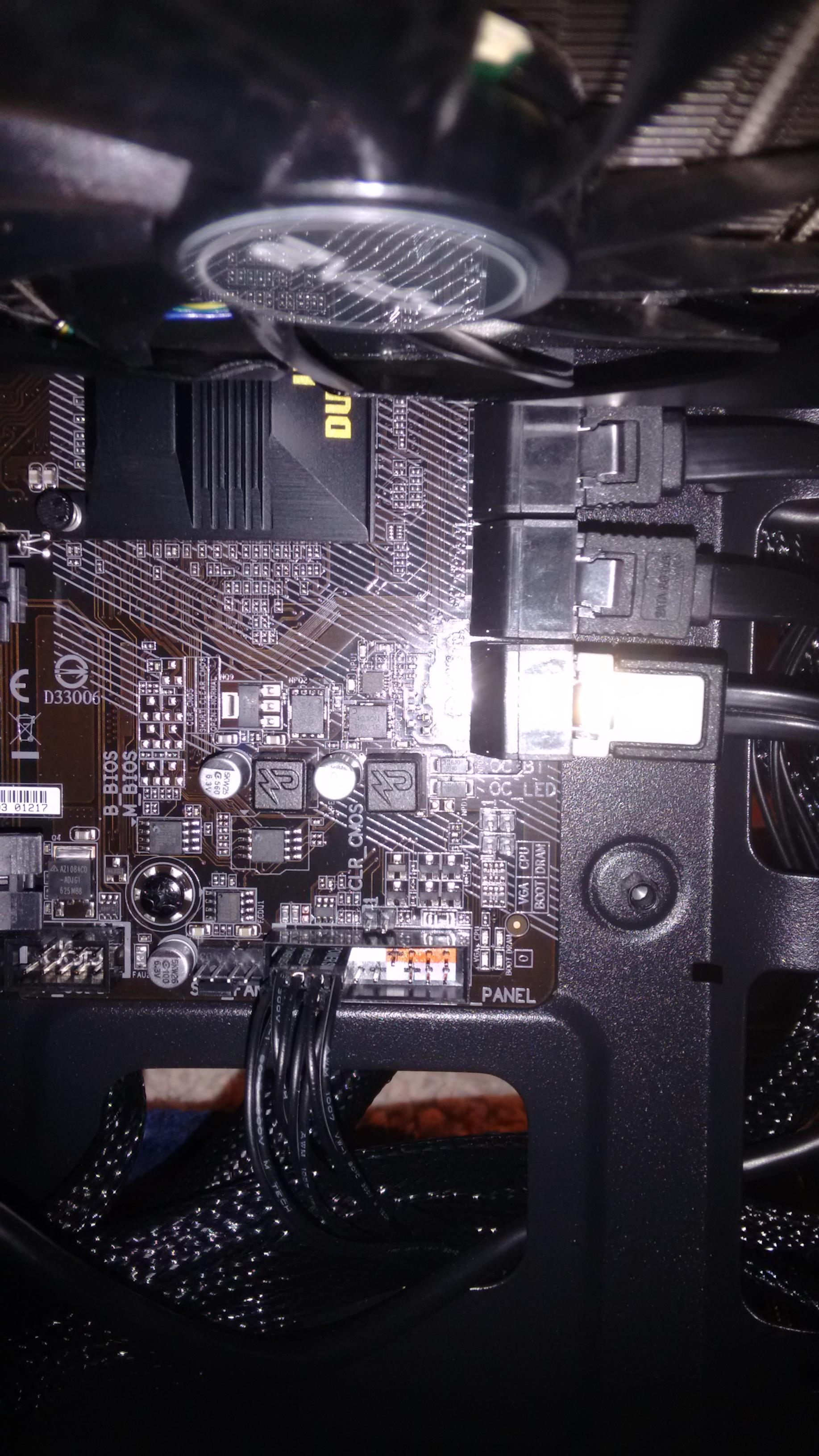

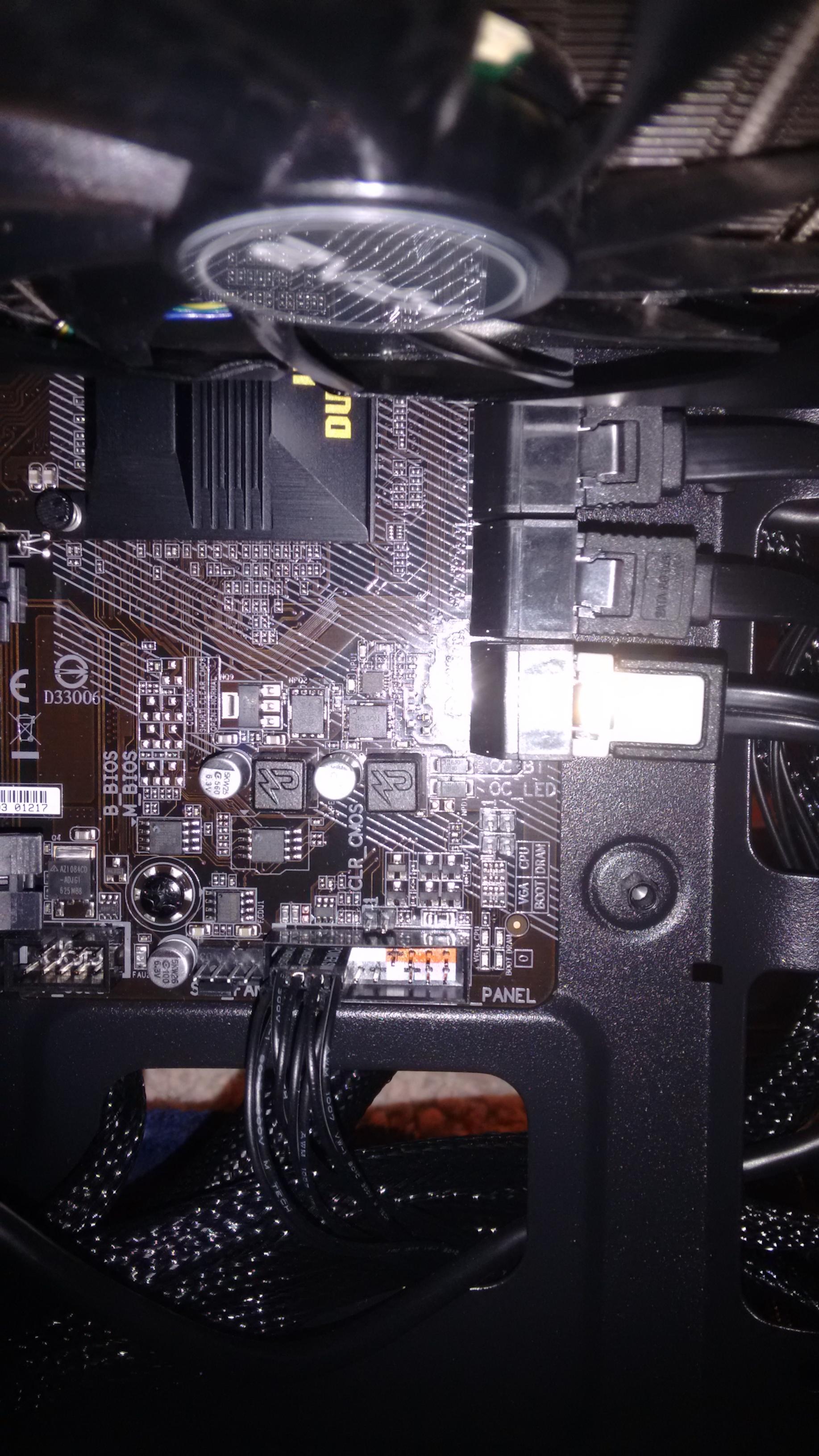

versuche jetzt grad die ssd in den neuen rechner einzubauen. hab gelesen dass nicht alle anschlüsse am mainboard für eine ssd geeignet sind und man evtl hdd/dvd-laufwerk umstecken muss. bin mir da bei mir nicht sicher. ist das so richtig?
mein mainboard ist das Gigabyte GA-B250-HD3P Intel B250 So.1151

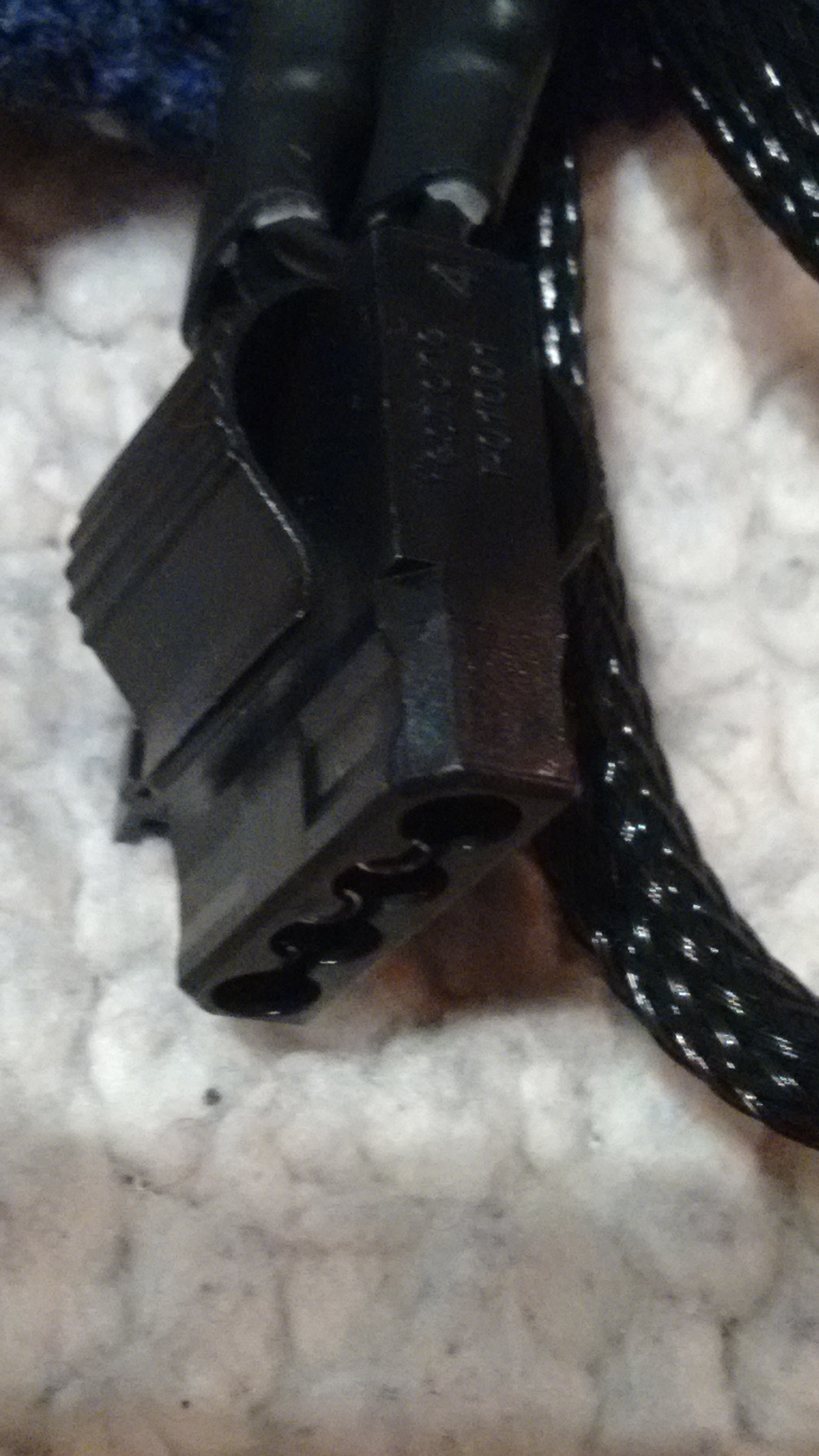

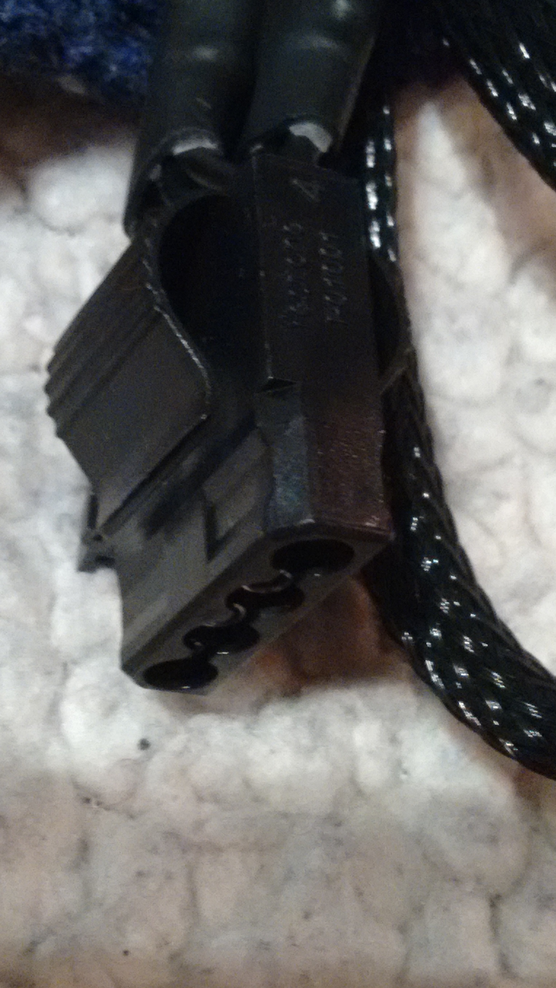

das zweite problem ist, dass die stromversorgung hier irgendwie anders ist als im alten rechner. vom netzteil ab kommen hier solche sachen:
das passt ja aber nicht an die ssd dran. brauch ich da einen adapter oder so?
Die SSD kommt an den Port unterhalb von dem weißen Stecker.
Für den Strom benötigtst du einen Sata Stecker. Wenn es den im neuen PC nicht geben sollte besorg dir einen Molex - > Sata Adapter für ein paar Euro bei ebay.

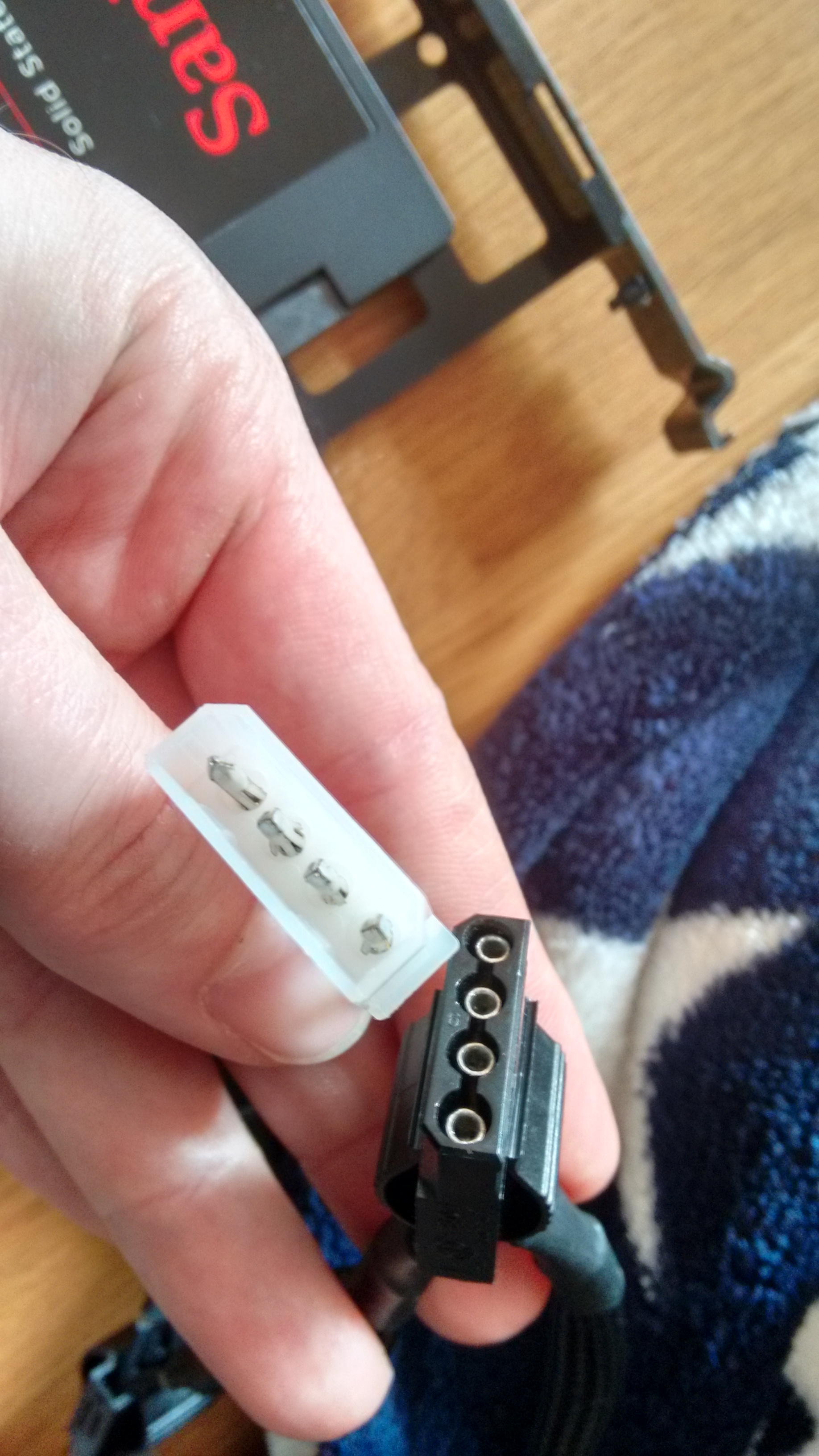

ich hab mir jetzt so nen adapter geholt:
das muss doch das richtige sein!? ich bekomm die ums verrecken nicht verbunden, die hängen maximal ein bisschen locker ineinander. gibts irgendeinen trick dabei oder liegts an den zwei linken händen und ich muss einfach weiter dran rütteln? :S
Wenn das zusammenstecken zu locker geht, kannst du mit einem Messer die Pins in der Mitte was dicker aufbiegen. Dann halten die auch in den Buchsen.
nein ich bekomm die pins nicht ordentlich rein, bzw maximal so weit dass das mit einmal wackeln wieder auseinander fällt
edit: habs jetzt einigermaßen hinbekommen, mal schauen ob das hält
