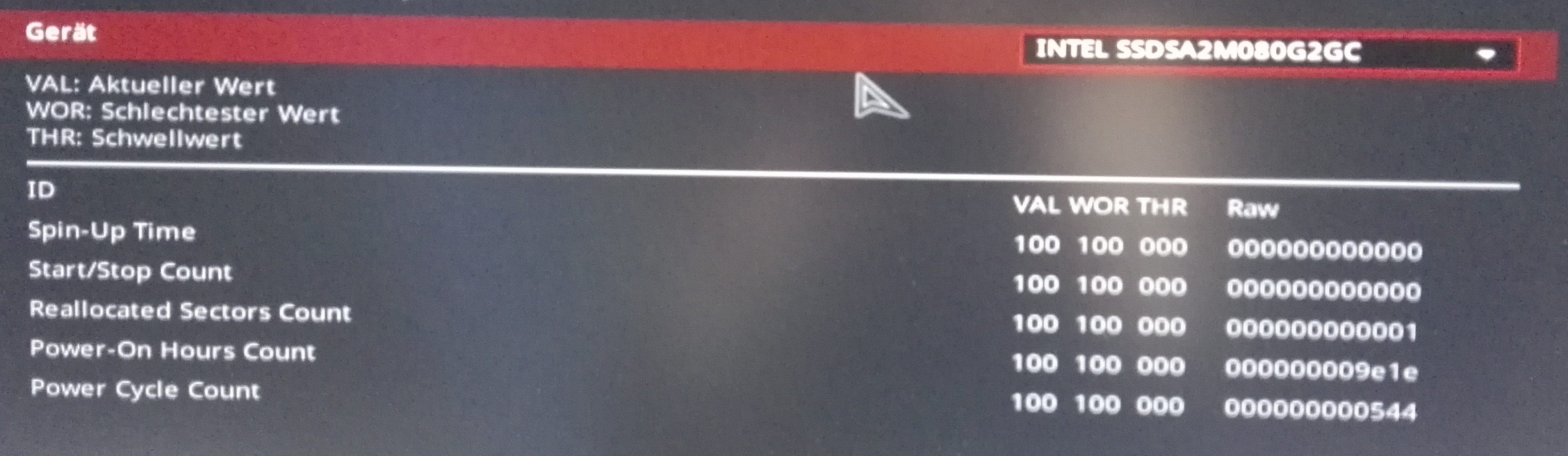

Habe die SSD nochmal getestet, taucht aber immernoch nur im BIOS auf (siehe Screenshot). Unter Windows ist weiterhin nichts zu sehen.
Nach welchen S.M.A.R.T. Werten soll ich denn hauptsächlich sehen? Die Host-Schreibvorgänge?

Das Tool zum Auslesen von dem Screenshot scheint mir für SSDs wenig geeignet zu sein, nimm lieber CrystalDiskInfo. Die Host Schreibvorgänge wäre ein Wert auf den Du mal achten solltest, die "B1 Verschleißregulierung" wäre der andere, da steht im Rohwert wie viele P/E Zyklen verbraucht sind und um aktuellen Wert wie viel Prozent (immer abgerundet, also nach einem verbrauchten P/E Zyklus dann schon 99) der spezifizierten P/E Zyklen noch übrig sind.
Das "Tool" ist ein Screenshot der Smart Werte aus dem UEFI meines Asus Boardes, da die Intel SSD ja nirgendwo anders mehr angezeigt wird.
Danke nochmals für die ausführliche Erklärung. Habe mir jetzt mal einen Screenshot von ChrystalDiskInfo auf dem Desktop abgelegt und schaue dann mal in ein paar Monaten wieder drüber.
Thx a lot :daumen:!
Wenn das UEFI sie anzeigt, sollte CDI dies auch können. Hast Du Win 10? Haben vielleicht die Storage Spaces die SSD vereinnahmt oder wird sie aus irgendeinem Grund gleich als Cache SSD angesehen? Probiere es mal in einem USB Gehäuse oder einer Dockingstation, die lassen ja meist auch das Auslesen der S.M.A.R.T. Werte zu.
