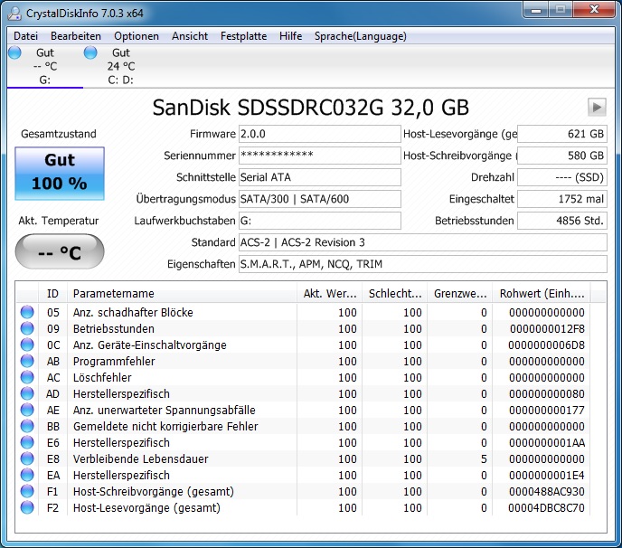

HeyHo, ich hab hier ne SanDisk ReadyCache SSD 32GB, deren
Schreibgeschwindigkeit ist so ziemlich am Ende angekommen.
Siehe Bild 1

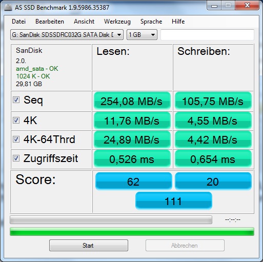

S.M.A.R.T. Fehler hat sie keine. Die hängt an einem AMD SATA-2 Anschluß.
Siehe Bild 2
Allerdings stellt sich mir die Frage kann ich die Schreibgeschwindigkeit
irgendwie reanimieren wieder schneller zu sein ? Schreibcache ist
aktiviert im Geräte-Manager (Windows 7 64-Bit).

Kann es sein daß die SSD sehr voll ist? Grade so ne alte SSD kann dann beim Schreiben einbrechen.
Trim kann sie schon und der AMD Treiber auch?

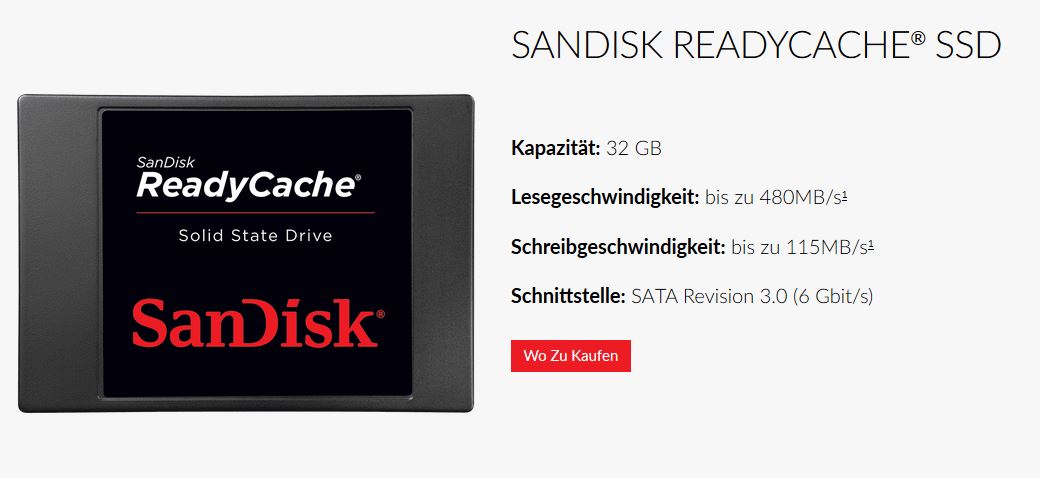

SanDisk ReadyCache SSD 32GB:
lesen: 480MB/s • schreiben: 115MB/s
Sieht doch alles Top aus,
Lesen ist halt etwas langsam weil der SataII port bremst.
Also der SATA 2 Anschluss schafft maximal 300 MB/S das heisst der ist am Ende wenn ich das richtig sehe. Denke nicht das es schneller geht. Habe das auch bei meiner alten OCZ SSD gemerkt das die am SATA2 viel langsamer war als sie eigentlich sein könnte. Am neuen Board läuft das Dingen viel schneller..
An Software glaube ich nicht das sowas hilft. Zumindest gefühlt hilft ne Neuinstallation bei mir bei sowas immer aber keine Garantie
Ist doch alles in Ordnung. SATA 3Gbit/s kann nicht schneller, weil bei max. 300MB/s ist das Ende der Fahnenstange erreicht.
Die Schreibgeschwindigkeit, die der Hersteller in den Spezifikationen angibt, wird von dem Laufwerk auch erreicht.
