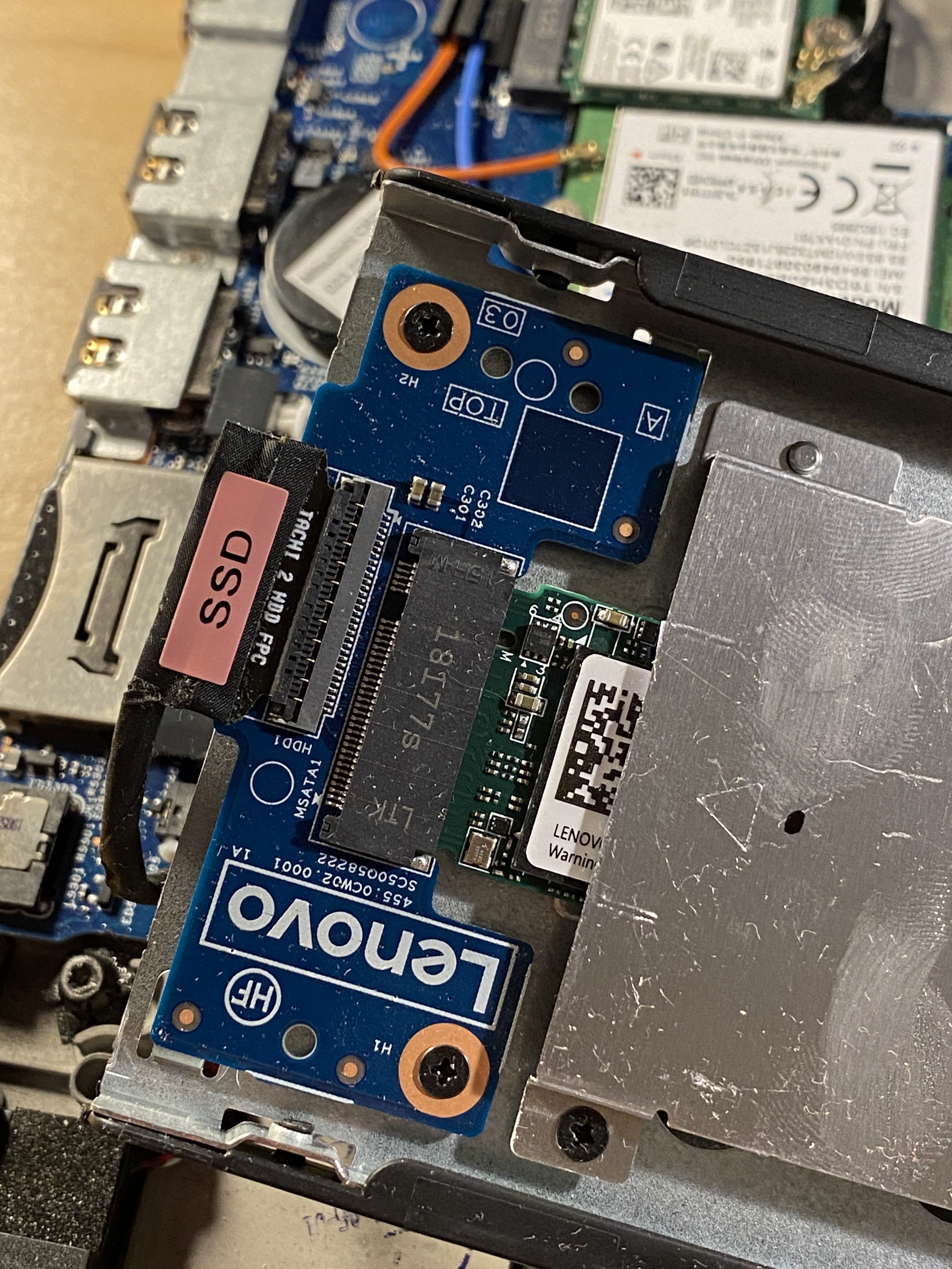

Hallo ins Forum,
in meinem Thinkpad T580 hatte ich jetzt schon zum dritten mal das Problem, dass sich das SSD Kabel "von selbst" von der SSD löst und mir mein Notebook dann beim Einschalten natürlich eine fehlende Systemplatte meldet. Der "Stecker" löst sich einseitig leicht von der SSD, so dass einige PINS keinen Kontakt mehr haben.
Gibt es alternative Stecker, die an der SSD verriegeln oder kann ich den Stecker mit einem geeigneten Klebeband fixieren, so dass dieses Problem verhindert wird?
Da ich dieses Notebook auch dienstlich benötige, ist es immer sehr umständlich, wenn es spontan den Dienst komplett verweigert.
...festkleben mit "Klebeband" oder ähnlichem?
VG
Kai

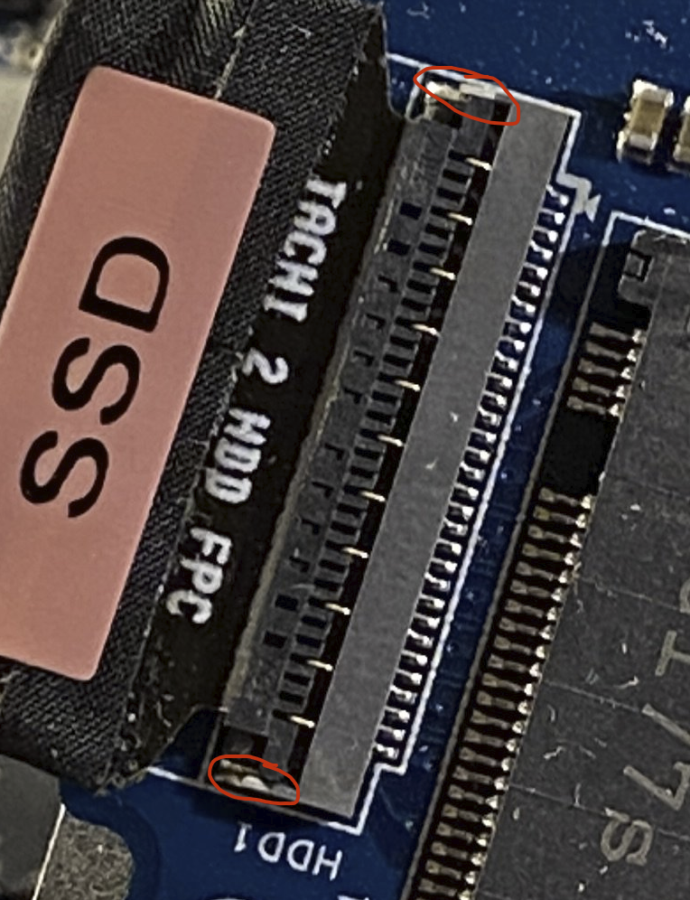

Wenn ich das Foto richtig deute, sieht es so aus als ob am Stecker an der oberen Seite (auf dem Foto) was abgebrochen ist. Sieht zumindest anders aus als die andere Seite.
Würde es mit Heißkleber versuchen, vorher die Klebestellen mit Isopropanol o.ä. reinigen.

Genau. TE kleb dir was Kleines mit UHU oder so dran, dann rutscht das nicht mehr nach hinten und gut ist.
FCK_PTN schrieb:
Jup, denk ich auch.
Auch von mir aus:
Kleb es fest.
ABER nicht mit Heißkleber, der läuft u.U. in die Kontakte, außerdem ist er ggf. schwer zu entfernen.
Die Hitze kann auch die dünnen Folienkabel beschädigen.
Auch von sog. Panzertape rate ich ab. es neigt dazu, dass der Kleber sich festfrisst und auch schwer zu entfernen ist.
Optimalerweise nimmt man da Kaptonband. Oder eben handelsübliches Klebeband aus dem Büro, auch gern Tesa genannt...
Edit:
Solche Spuren meine ich, welch von "Panzertape" hinterlassen werden:
Auf jeden Fall Panzertape und kein Heißkleber, du willst sie irgendwann ja wieder problemlos ausbauen.
Danke für die guten Hinweise.
Habe passendes Klebeband geordert.
