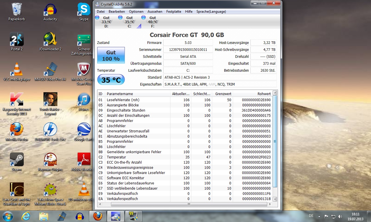

Poste bitte mal den Screen von CrystalDiskInfo, ziehe aber bitte das Fenster soweit auf, dass alle Attribute und auch die Hex-Werte bzw. Rohwerte vollständig sichtbar sind.

Ich hoffe ihr könnt es jetzt sehen...

Die Werte sehen soweit normal aus, dei Lesefehler konnte alle von der ECC kompensiert werden. Dafür ist die ECC da und das ist auch normal.
