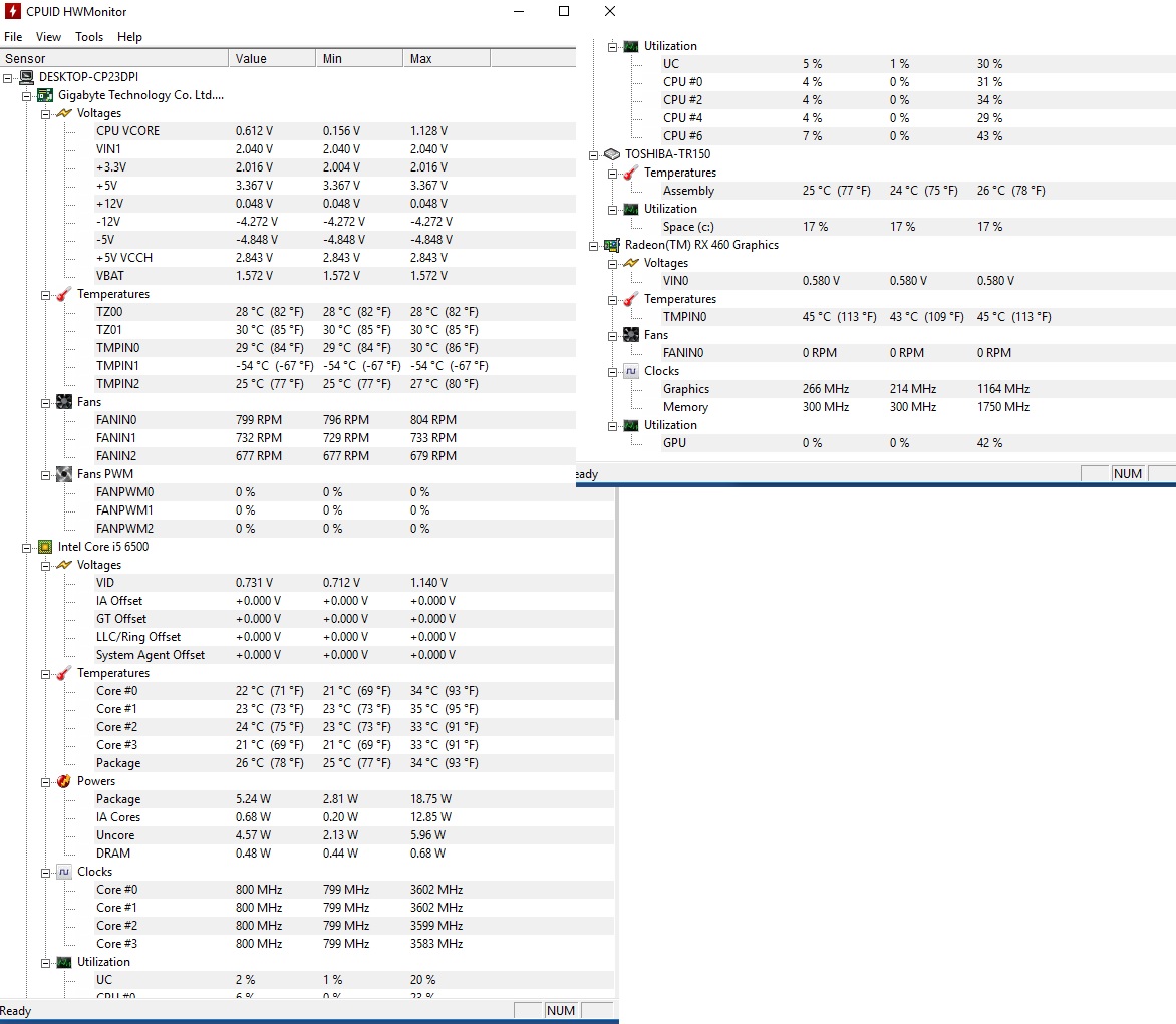

Es kam jetzt schon mehrere Male vor, dass der Datenträger 100% ausgelastet ist, obwohl nur maximal der Internetbrowser, Steam und HWMonitor geöffnet waren. Der PC hängt sich dann auf und nichts geht mehr für mehrere Sekunden.

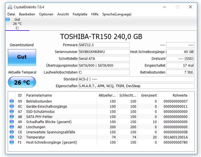

Für mal ein Check mit CrystalDiskInfo durch und lade den Screenshot hier hoch.

Edit: Hatte jetzt nur Google Chrome auf und CrystalDIskInfo und wollte CPUID HWMonitor starten: Bild hängt ca. 15 Sekunden und danach geht alles wieder.

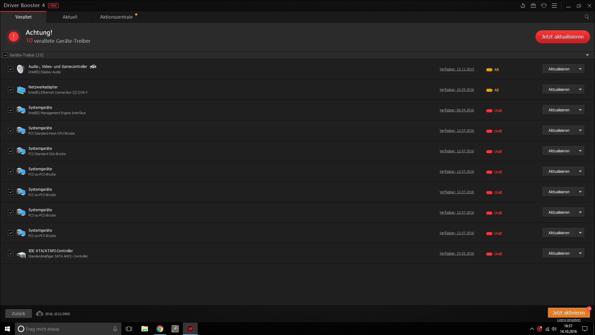

Also wie ich sehe, nutzt du auch den DriverBooster, ja mit dem dann die Treiber aktualisieren alle.
Der letzte Treiber steht auch auf "Uralt" und das ist der AHCI Sata Treiber, also wenn du die aktuellen aufspielst, dann sollte das Problem eigentlich weg sein.
Die Festplatte scheint ja auch in Ordnung zu sein.
