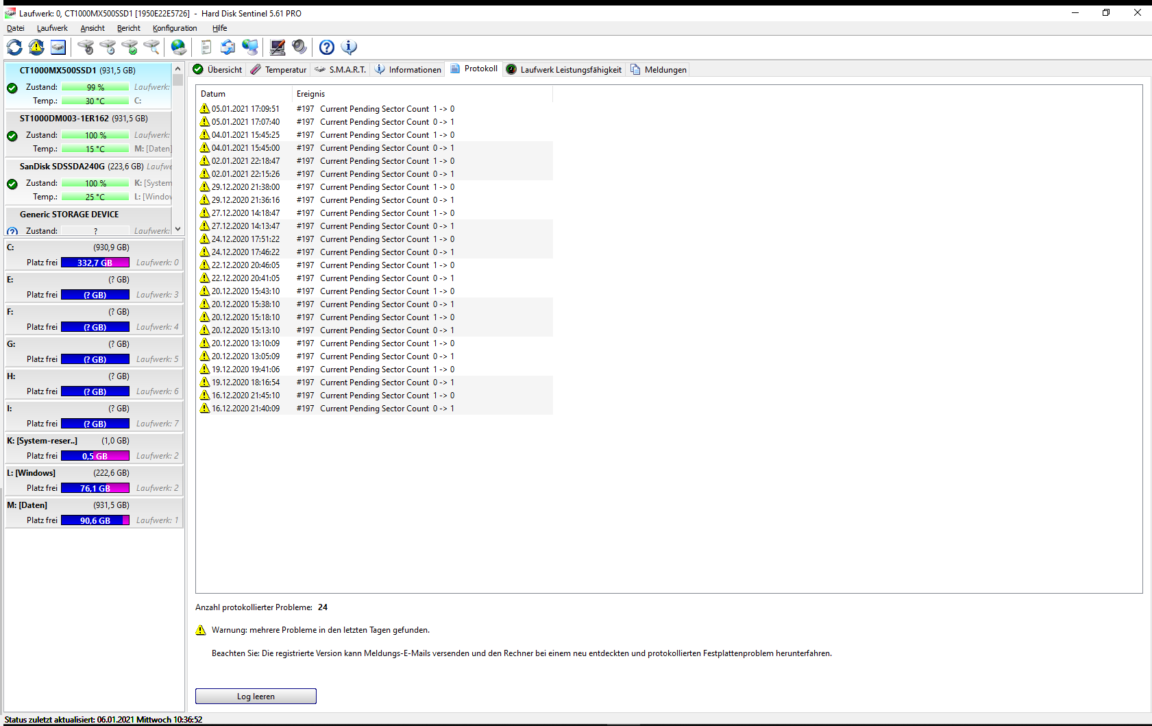

Mein PC hängt sich in unregelmäßigen Abständen auf. Die Scans über die SSD zeigen mir eigentlich keine Probleme auf. Die einzige Fehlermeldung die ich meistens nach den Abstürzen bekomme ist im Anhang.
Auch habe ich schon länger das Problem, dass der Explorer ewig läd. Video im Anhang, mit unbeabsichtigter Musik:p. Kein Bild hab ich zu dem Problem, dass ich ständig, wenn ich nen Rechtsklick auf den Desktop mache und der dann erstmal keine Rückmeldung gibt, auf kurz oder lang keine Icons mehr sehe und nichts mehr starten kann...
Mit der neuen SSD hätte ich zumindest mal die Möglichkeit, zu testen ob es wirklich an der alten SSD liegt. Ansonsten nutze ich die neue als Backup SSD vorerst, während ich bei der anderen auf Suche nach dem Fehler gehe.
Vllt könnt ihr mir ja durch die Anhänge noch weiterhelfen, weil die Fehler kennt:)
