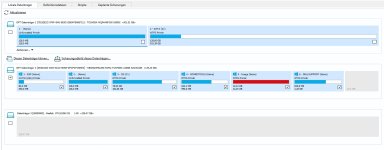

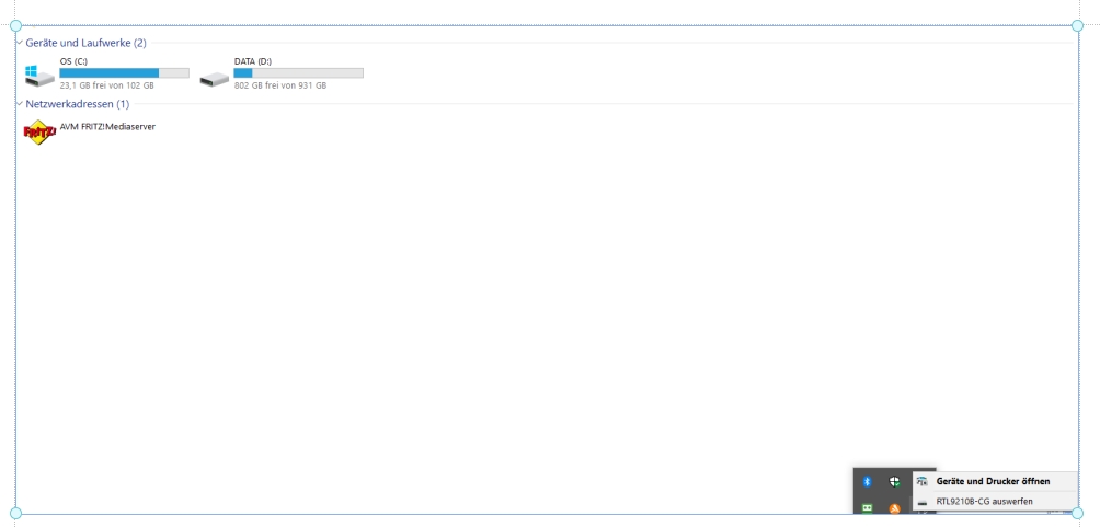

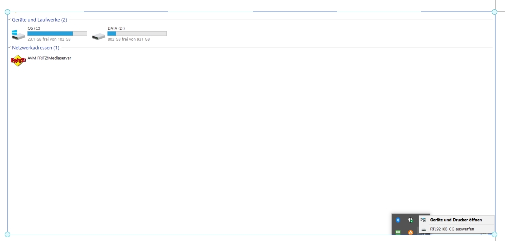

Alles umsonst, das Notebook erkennt die neue Platte im Gehäuse, angeschlossen an einen meiner USB, nicht. Auch nicht, wenn ich an den eingebauten USB C anschließe. Die blaue LED im M2 NVME SSD Gehäuse PCIe leuchtet zwar, aber unter den angeschlossenen Geräten scheint es nicht auf.
Jetzt kommt wohl der Gau für mich - neu aufsetzen oder ich lass es wie es ist.
Damit hab ich nicht gerechnet.
Ergänzung:
Wenn ich auf Hardware sicher entfernen gehe, erscheint die SSD, nicht aber unter den Datenträgern.
Öffne ich Macrium ist sie da.
Wie kann ich jetzt mein Vorhaben umsetzen?

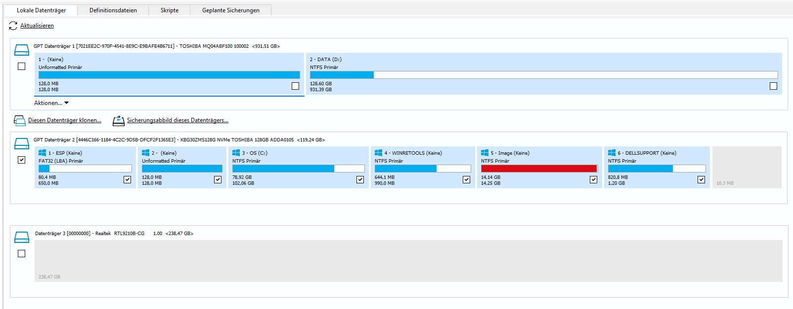

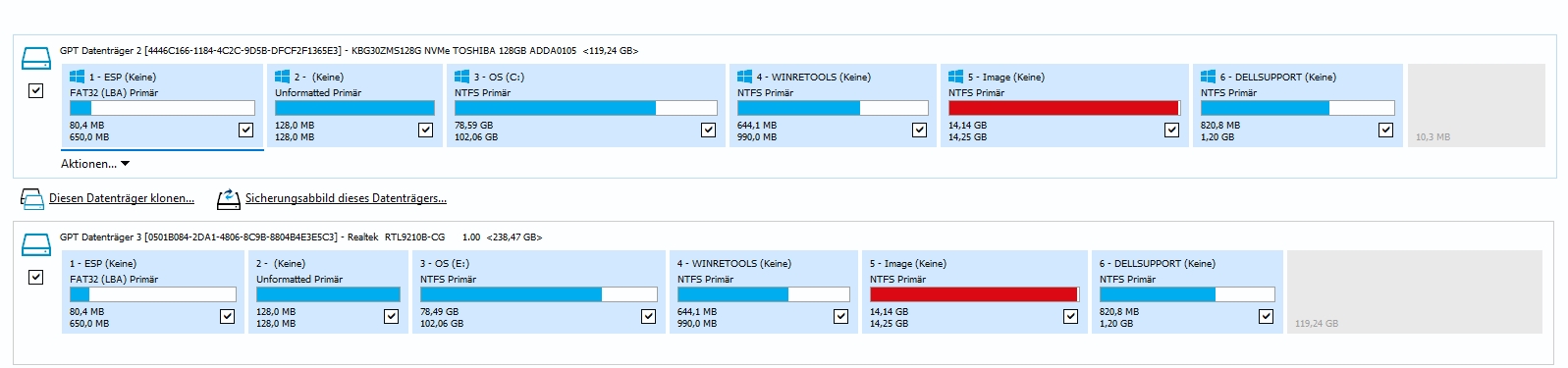

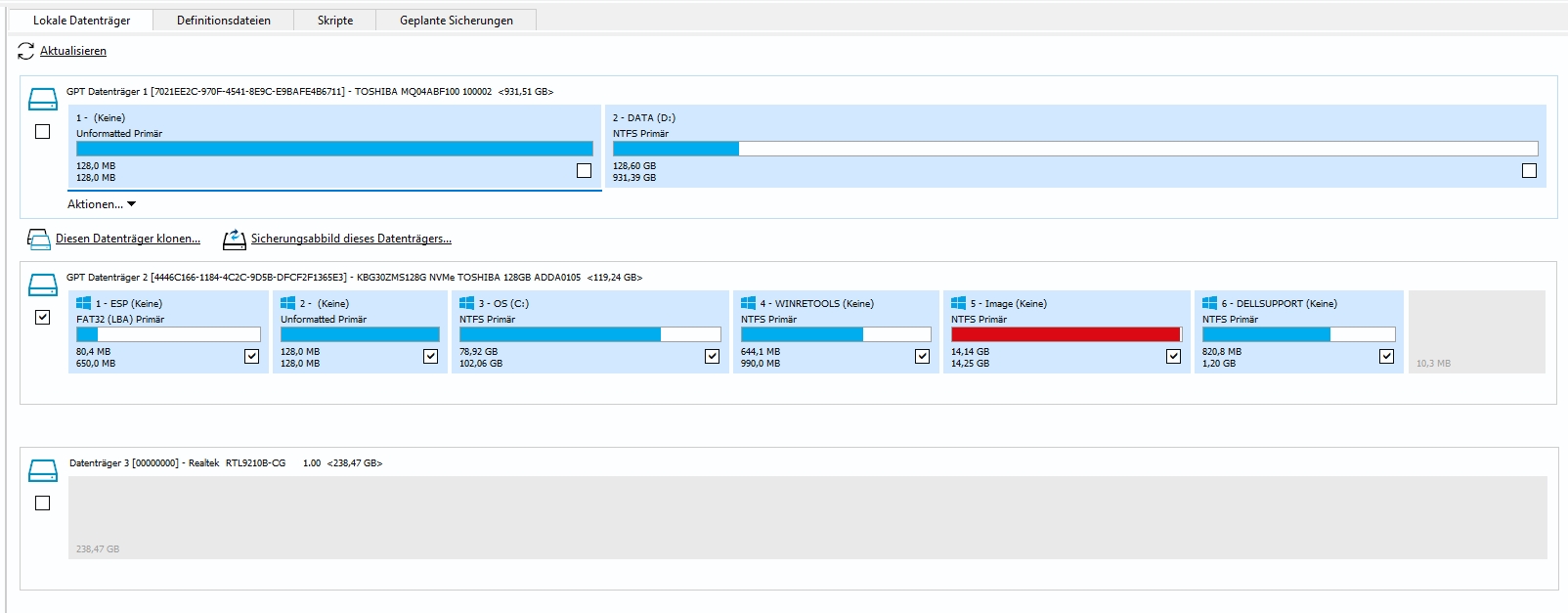

Fusionator schrieb:
Wie ich es geschrieben habe. Deine alte SSD markieren und darunter den Punkt „Diesen Datenträger Klonen„ drücken. Dann sollte sich der Rest von selber erklären.

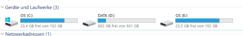

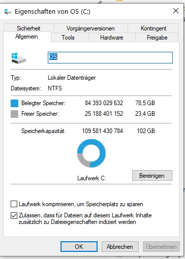

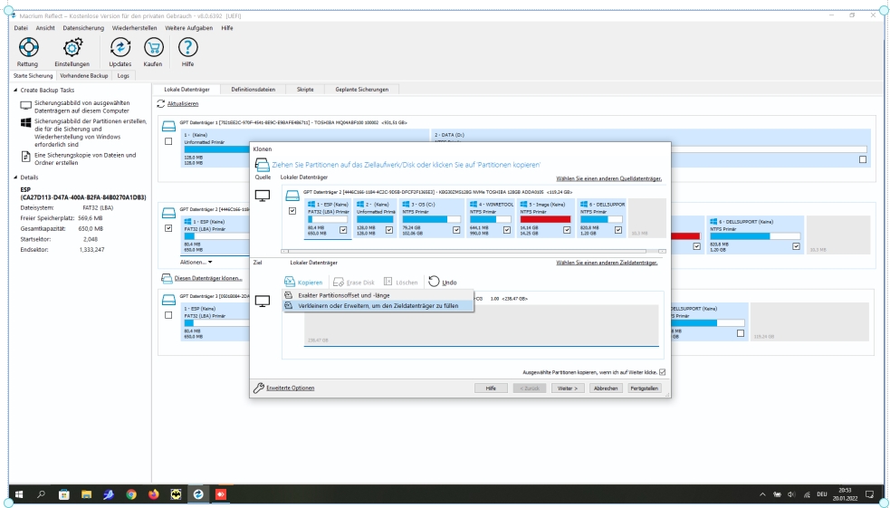

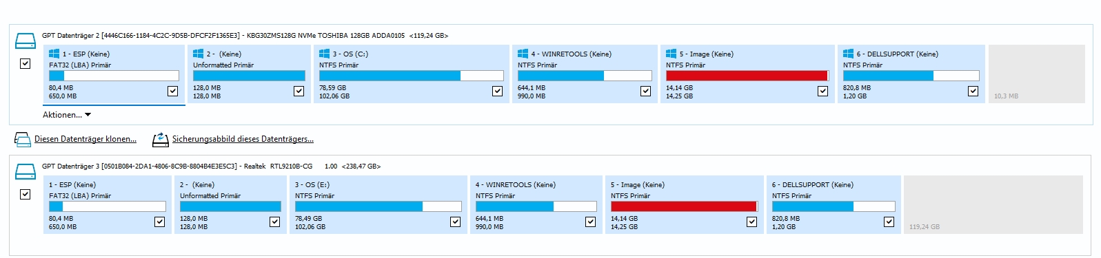

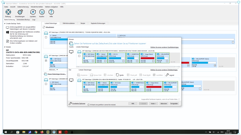

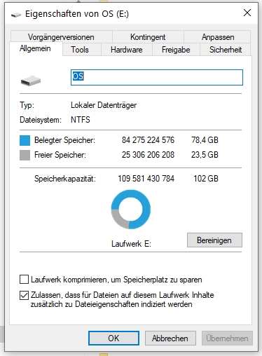

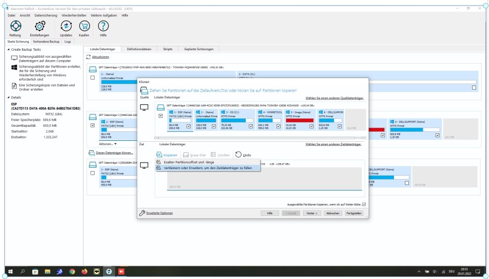

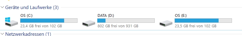

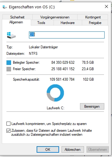

Das hab ich gemacht, aber jetzt zeigt sie - wenn ich unter Eigenschaften von E gehe - daß sie so klein ist wie die eingebaute. Was hab ich jetzt schon wieder falsch gemacht?C_und_E.jpgC_D_E.jpgEigenschaften_C.jpgEigenschaften_E.jpg
Du hast die Größe nicht angepasst bzw. anpassen lassen. Da kam bestimmt eine Abfrage.
Hier ein Video
Ist zwar Englisch, aber kein Shakespeare Drama, und nur visuell, also sollte man das übertragen könne.
Du musst den Vorgang also nochmal wiederholen ;)
Reaktionen: GremlinGizmo
Ich kann mich an so eine Abfrage nicht erinnern, aber mein Hirn setzt vielleicht als Pensionist schön langsam aus.
Also die E formatieren und nochmals probieren. Danke vorerst

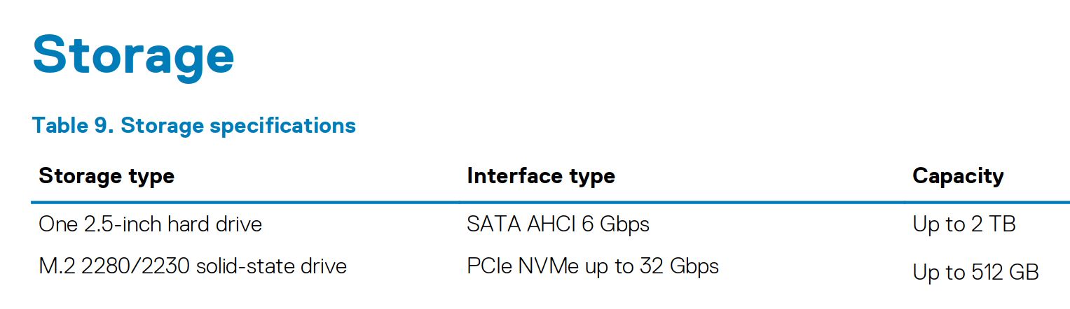

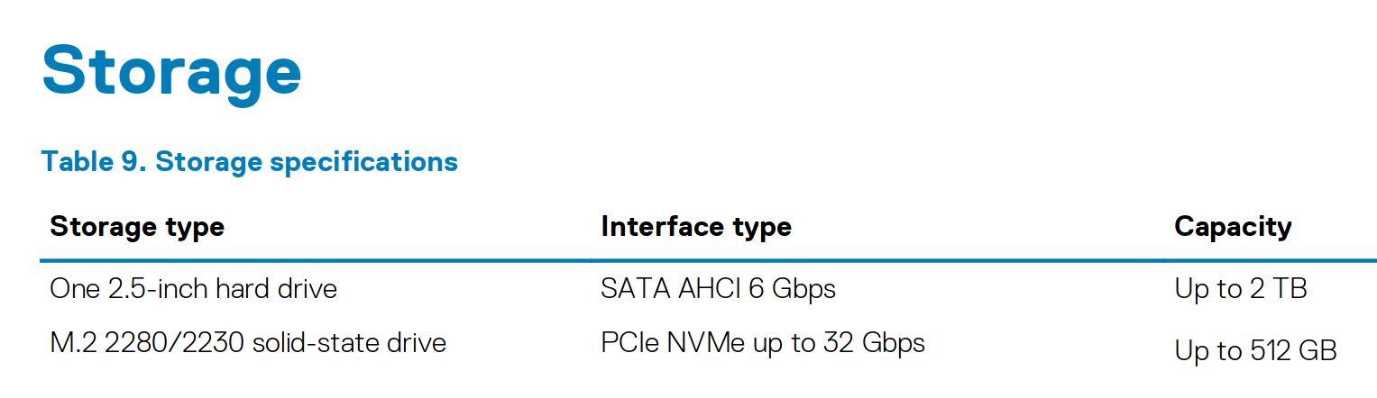

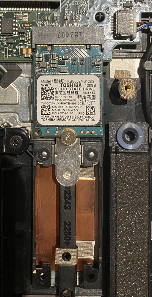

Ich sollte eine 2230 eingebaut haben. Frage ob da Platz ist:
https://www.dell.com/support/manual...10bcc9-6dd9-499b-a3c2-8531b3126030&lang=en-us
Lt. user manual:
Erfolg: Ich bin jetzt mit der neuen SSD wieder da 🙃 Klonen und Umbau haben funktioniert.
So sieht es im Laptop bezüglich der Platte aus
Die Frage ist ob ich die Samsung bei Amazon kaufen soll und probiere, ob sie dennoch geht - weil ja im manual steht "up to 512 GB"?
Also Platz ist schon mal für eine 2280 SSD, wie man ja schon auf dem Bild erkennen kann. Sehe kein Grund warum das nicht funktionieren sollte, wenn das Dell nicht gerade mit Absicht torpediert.
