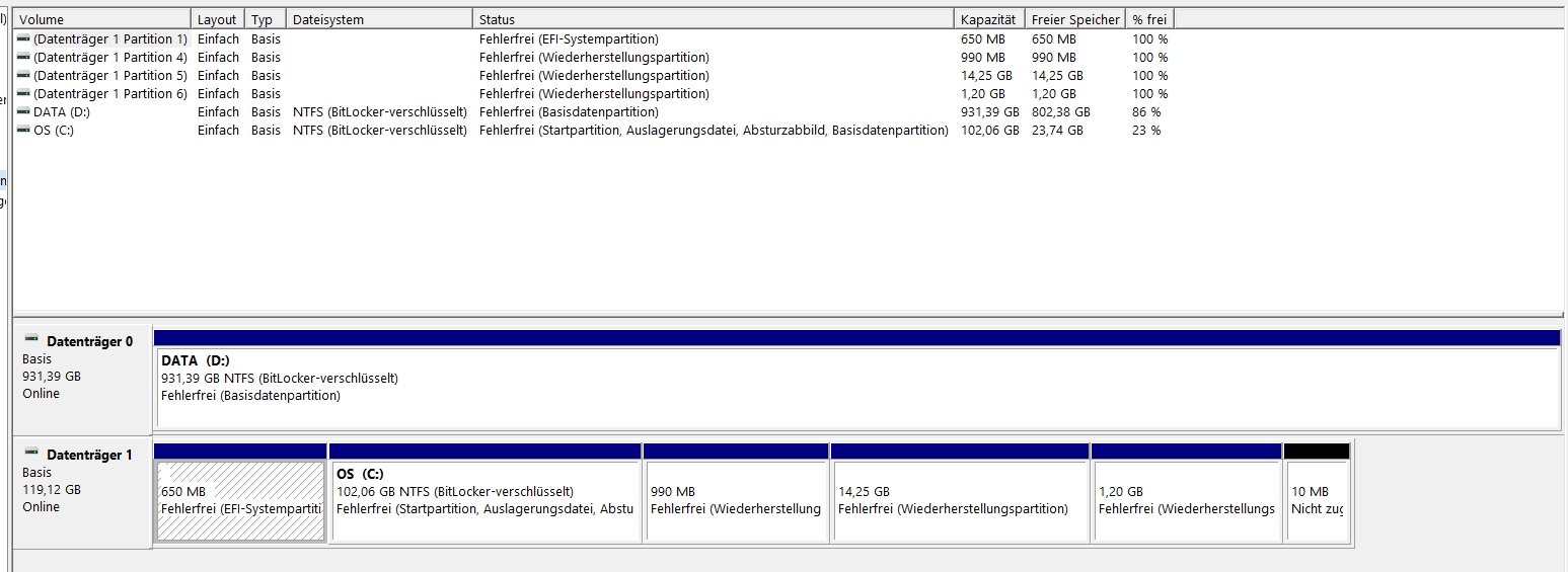

Ich habe einen Dell Inspiron mit einer 128 GB SSD (C) = System und einer 1TB SATA HD (D) = Daten.
Nun habe ich mir bei Dell (unter den für mein Gerät angeführten Ersatz-/Zubehörteilen) eine Dell M.2 PCIe NVME Gen 3x4 Class 35 2230 Solid State Drive - 256GB gekauft um meine C zu vergrößern.
Gemäß Anleitung von Acronis muß die neue SSD eingebaut werden und das Klonen soll über die mittels USB angeschlossene alte SSD erfolgen. Ich habe aber leider keinen Adapter für die SSD und will das System nicht total neu aufsetzen.

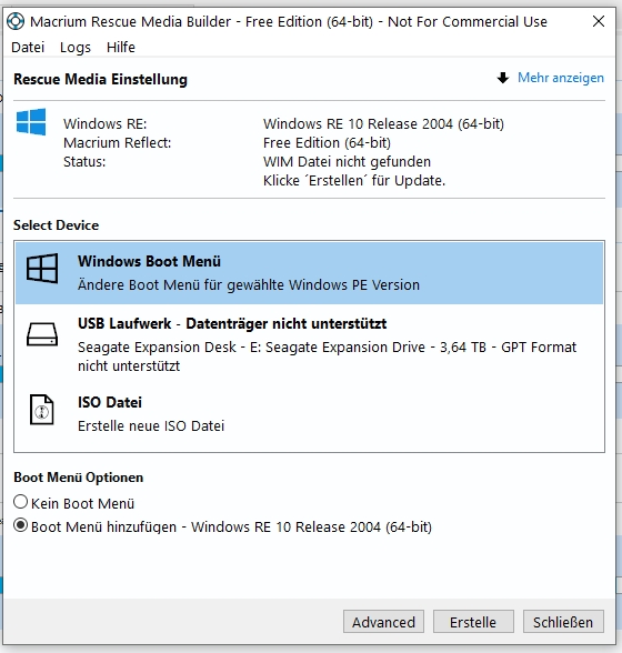

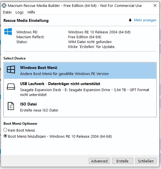

Ok, hab ich geschafft. Aber ich bin wohl zu doof zu erkennen, wo das Rettungsmedium hingespeichert wird. Gefragt werde ich nicht danach.
Sorry, daß ich so ungeschickt bin.
Fusionator schrieb:
Das Rettungsmedium sollte ein USB-Stick sein. Das meinst du doch, oder?
Ja, aber wenn ich oben links auf "Rettung" klicke, erscheint das und ich werde nicht gefragt, wohin das gespeichert werden soll. Und muß ich bei "SelectDrive" das oberste oder das ISO nehmen? Bei Acronis war das leichter für einen mit so wenig Ahnung. Wenn ich auf "erstellen" klicke wird was erstellt, aber keine Ahnung wo.
Und sollte ich mal so weit kommen, daß ich die C klonen kann: muß ich klonen oder Sicherungsabbild wählen.

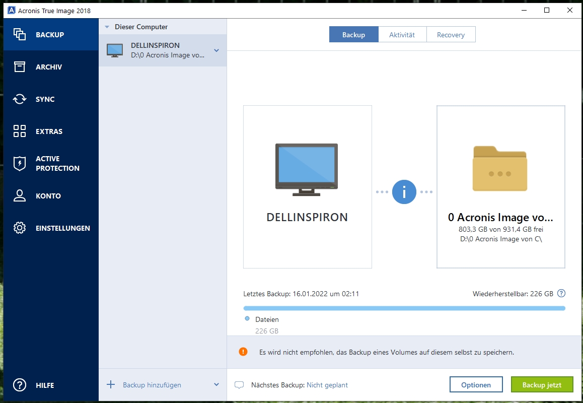

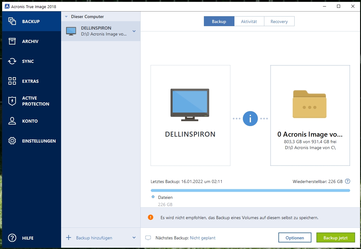

Da wäre dann noch das Problem, daß mir - von Acronis bei den Vorebereitungen vorgestern - gemeldet wird: "Es wird nicht empfohlen, das Backup eines Volumes auf diesem selbst zu speichern". Ich könnte natürlich eine leere externe anhängen, das wäre kein Problem, aber was soll das? Ich habe 2020 das Teil mit 2 Platten konfiguriert und bestellt. Was haben die mir da konfiguriert und geliefert?
Ok, da gibts wohl Lernbedarf :D Das Rettungsmedium ist idealerweise ein USB-Stick, weil man davon unabhängig booten kann. Der erste Punkt würde dir ein Eintrag in das Windows Bootmenü erstellen und du könntest bei Bedarf in die Macrium Wiederherstellungsumgebung von der SSD booten.
Das empfehle ich nicht.
Der zweite Punkt erstellt dir besagten Stick, aber nur falls auch ein USB-Stick eingesteckt und ausgewählt wurde. Die Daten darauf werden gelöscht!
Der letzte Punkt erstellt dir nur ein Abbild, welches du selber mit Fremdsoftware auf einen USB-Stick bringen müsstest; also uninteressant für dich.
Du brauchst einfach Punkt zwei und einen USB-Stick.
Eigentlich ganz einfach zu verstehen. Acronis warnt dich lediglich davor, ein Backup auf dem selben Datenträger zu speichern.
Das macht nämlich schlichtweg keinen Sinn: Datenträger kaputt, Backup kaputt. Laptop verloren, Backup verloren.. usw :p

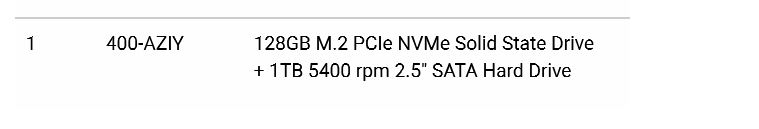

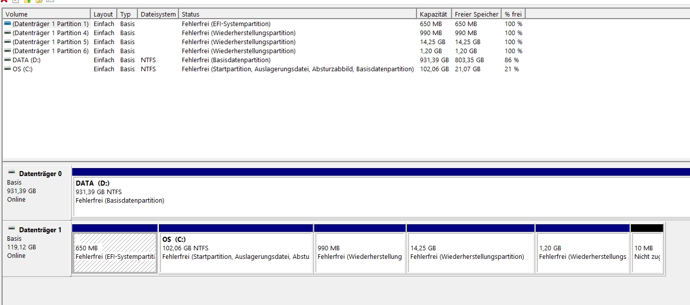

Ja, das ist mir klar, aber die C und die D sollten getrennte Platten sein, weshalb ich auf die D, auf der noch viel Platz ist, das Backup spielen wollte.

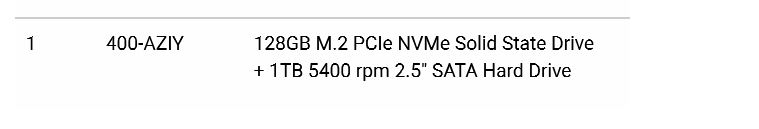

Screenshot ist aus der Aufgrags-/BetellbestätigungFestplatten_in_Notebook.jpg
Du hast recht. D ist eine Festplatte. Du must das falsche Laufwerk ausgewählt haben. Aber ich sehe gerade etwas, womit ich keinerlei Erfahrung habe :( Deine Datenträger sind ja Bitlocker verschlüsselt (ich hoffe du hast dir den Wiederherstellungsschlüssel gesichert und/oder ausgedruckt oder er ist in deinem Microsoft Konto hinterlegt).

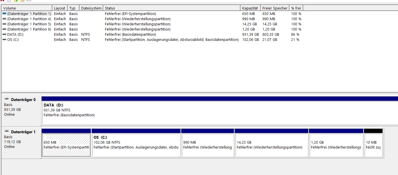

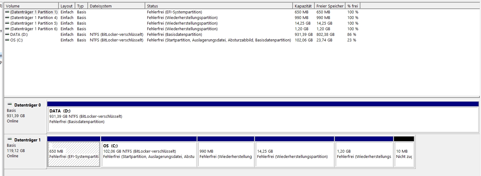

Ich habe nur Laufwerk C und Laufwerk D (wenn nicht eine externe auf E oder der Stick auf F ist)
Bitlocker habe ich gestern noch deaktiviert.
Fusionator schrieb:
Dann ist die Meldung Mist, denn C: und D: sind unterschiedliche Volumes und Laufwerke.
Also Acronis wieder mal. Ich hatte das nur für das Klonen wieder installiert, denn für die wöchentlichen Backups auf meinen Geräten verwende ich seit 2018 Ashampoo
