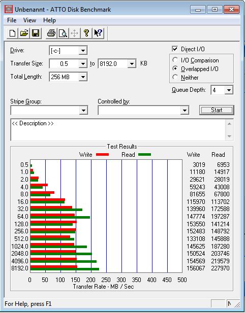

Hallo
Ich habe hier: https://www.computerbase.de/forum/threads/neue-ssd-firmware-von-ocz-und-supertalent.647817/page-11#post-6780730 schon einmal mein problem geschildert, ist aber anscheinend in der Menge der Posts untergegangen, darum erstell ich jetzt mal ein eigenes Thema.
Meiner Werte sind mittlerweile noch schlechter geworden (siehe Anhang). Hab Firmware 1819 vom 19.10 draufgemacht, keine Veränderung. Hab auch Windows 7 (64bit) nochmal gelöscht und neuinstalliert, aber immernoch die gleichen Werte. Der TRIM Befehl ist aktiviert, hab ich schon nachgeschaut. Hab mal versucht dieses Wiper-Tool zu benutzen, aber da steht immer :Wiper can´t be run on drive C:/. Hdderase und Sanitary erase funktionieren auch nicht, mit denen wollte ich die SSD mal komplett löschen.
Ich weiß einfach nicht mehr weiter. :(
Mit Firmware 1571 und unter XP waren die Werte noch völlig in Ordnung. :(
Kann mir jemand helfen?

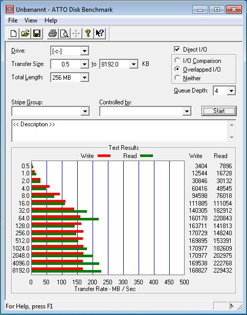

Habs jetzt mal Killdisk probiert (und funktionierte) und nochmal gebencht. Kein unterschied zu vorher. :( Hat es vielleicht was mit dem Alignment zu tun? So große Auswirkungen kann das aber nicht haben oder? Außerdem stellt ja Windows 7 immer das richtige bei einer Neuinstallation ein.
Edit: Hier noch das Bild. Wie man sieht, ab 64 fallen die Read-Werte ab und steigen langsam wieder, die Write-Werte waren mal bei ca. 190.

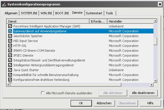

Wenn du WinXP SP3 installiert hast , prüfe mal das:
Läuft vllt der INDEXDIENST ?
Start/Ausführen
msconfig eintippen, Enter
In den Reiter Dienste ! steht er da drin ? Deaktivieren , System neu starten.
Der Indexdienst dient zur schnellen Suche von Dateien, dabei werden ASCII
Textinformationen aus Dateien gespeichert (gesammelt). Wenns keine Auswirkungen
auf dein System hatte dann ist der Vorgang schon abschlossen und der Dienst hat
dir in den "SystemVolumeInformation" Ordner Datenmüll angelegt genauer gesagt ist
das im unsichtbaren "catalog.wci" Ordner abgelegt und kann mehrere Gigabyte in
Anspruch nehmen.
In Zukunft wird dieser Dienst deine CPU/SSD nicht mehr belasten.
Habs mal nach Namen geordnet, also wenn da wortwörtlich Indexdienst stehen soll, gibts den hier nicht (XP SP3).
