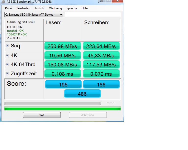

So ich habe mal benchmark mit as ssd benchmark gemacht und nur die ersten beide werte angeschaut also die Lese geschw. scheint normal zu ein mit 253,53 MB/s aber das Schreiben mit 80,96 MB/s iss bestimmt zu wenig oder?

Mach bitte mal einen Screenshot vom AS SSD Benchmark Fenster und stell es hier rein.

Achso ok ich versuch es mal. Also ich habe den test abgebrochen von AS SSD also schreiben erreiche ich 247 mb/s aber beim schreiben eiert der bei 80 mb/s rum und beim 4k schreiben erreicht der nur 0,98 MB/s, iss die SSD vielleicht kaputt? O_o

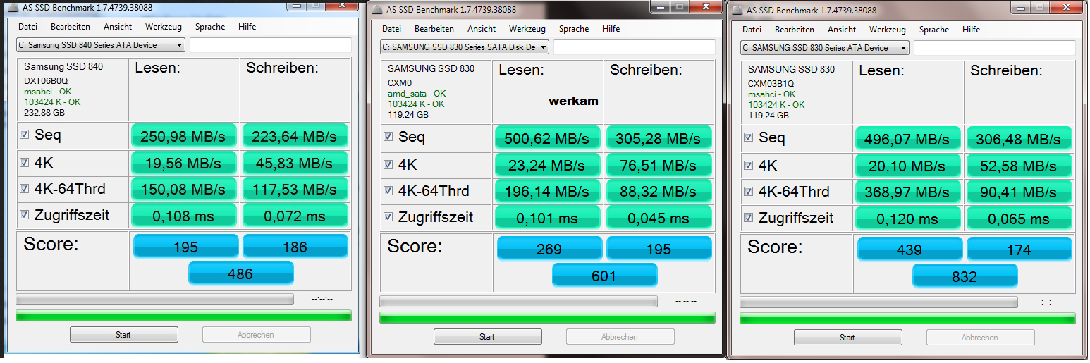

Die linke Platte ist die aus Post # 13.
Edit:
Ganz rechts ist der Test mit Windows Treiber.
Findest Du meine Werte so schlecht mit dem AMD Treiber, erkannt wird die Platte von AS-Bench und Magician hat auch keine Probleme damit gehabt, Board ist ein Gigabyte MA-870A-UD3 mit AMD 870 + SB850 Chipset. Oder liegt es am SATA 600 Anschluss das meine Werte höher sind?Meines Wissens funktioniert das Tool mit dem AMD Treiber nicht.
Edit:
(Bild erneuert)
Naja keine Ahnung, ich kann zum Test den Treiber ja nochmal Installieren, aber vielleicht ist es nur mein Board was do rummeckert.... hatte irgendwo in google schonmal jemanden gesehen der das Problem hatte.
LG
P.s. habe nochmal den AMD Treiber draufgepackt und dann beim Schreiben nur 80 mb/s sobald Win7 standart treiber drauf ist habe ich beim Schreiben die Werte wie auf dem Bild, ich denke von SATA2 auf SATA 3 bringt auch noch etwas Theo. Werte.
