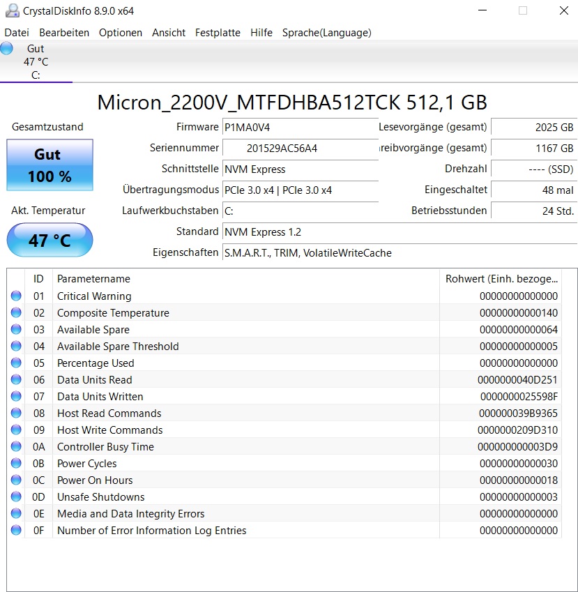

Wir braüchten die Angaben von DiskInfo64 nicht DiskMark64 bitte ein Screenshot vom ganzen DiskInfo64 machen

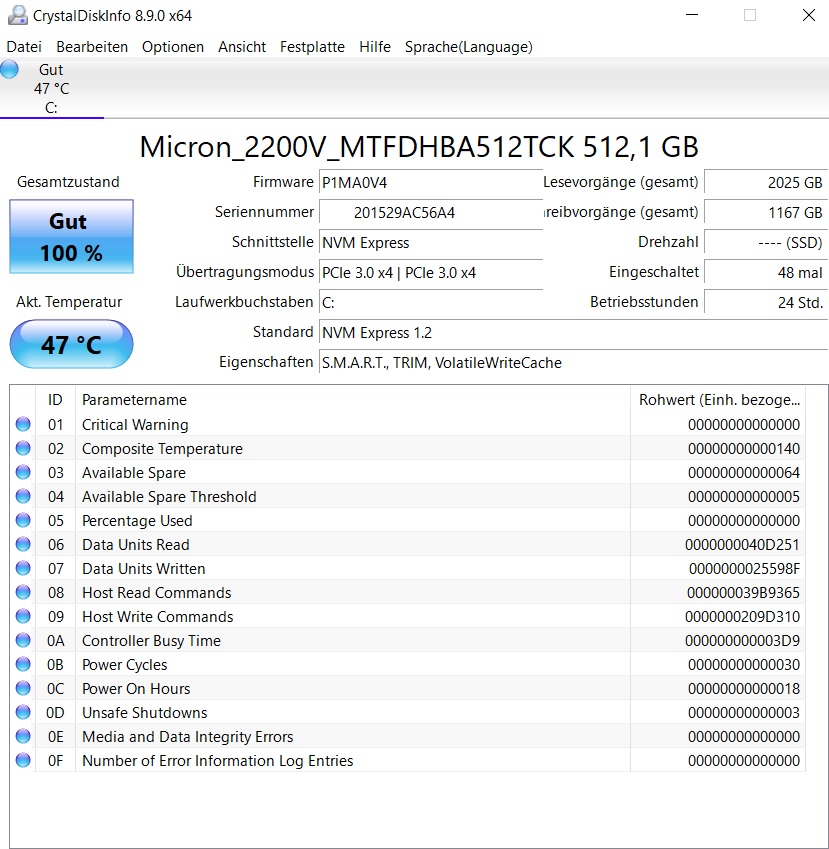

Danke für die schnellen Rückmeldungen. Also vermutlich eine falsche Erwartungshaltung meinerseits? Tatsächlich steckt in dem alten Rechner auch eine SSD. In dem englischsprachigen Forum wurde mir aufgrund der CrystalDiskMark-Werte geraten, das Notebook zu retournieren, weshalb ich dann erst recht verunsichert war. Anbei der Screenshot von DiskInfo64.

Also für 24 Betriebsstunden Schreib- und Lesevorgänge im TB-Bereich, da kann doch was nicht stimmen?

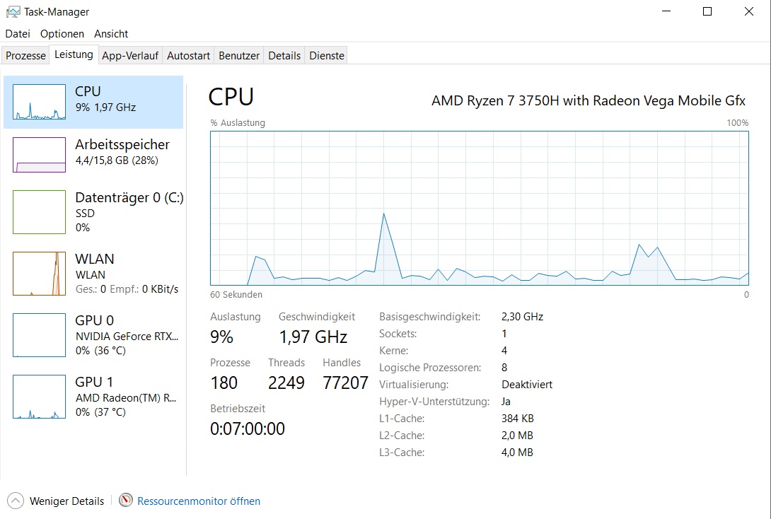

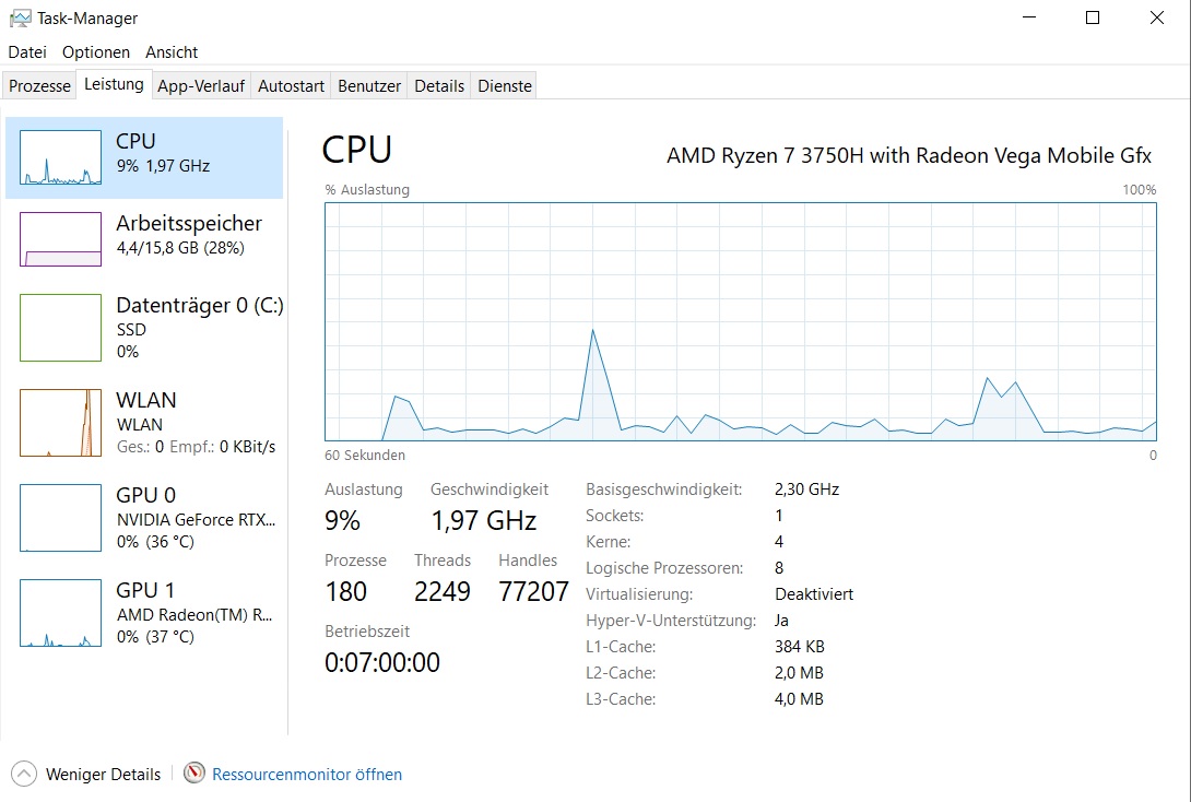

Nicht wirklich. Wie gehe ich da am besten vor (sorry, wie gesagt Tech-Noob)? Wenn ich beispielsweise den Browser öffne springt die CPU-Auslastung kurz auf 95 % und geht auch sonst immer mal wieder von 5 % hoch auf 15 bis 20 %.
Mach mal einen Screenshot vom Taskmanager mit Reiter "Leistung" und stell diesen hier ein.
Alles klar ...
Wäre es denn vielleicht noch möglich, die Leistung dadurch zu verbessern, dass der AHCI-Modus aktiviert wird, sofern dies aktuell nicht der Fall ist? Im Gerätemanager lässt sich das bei mir leider nicht auslesen.
