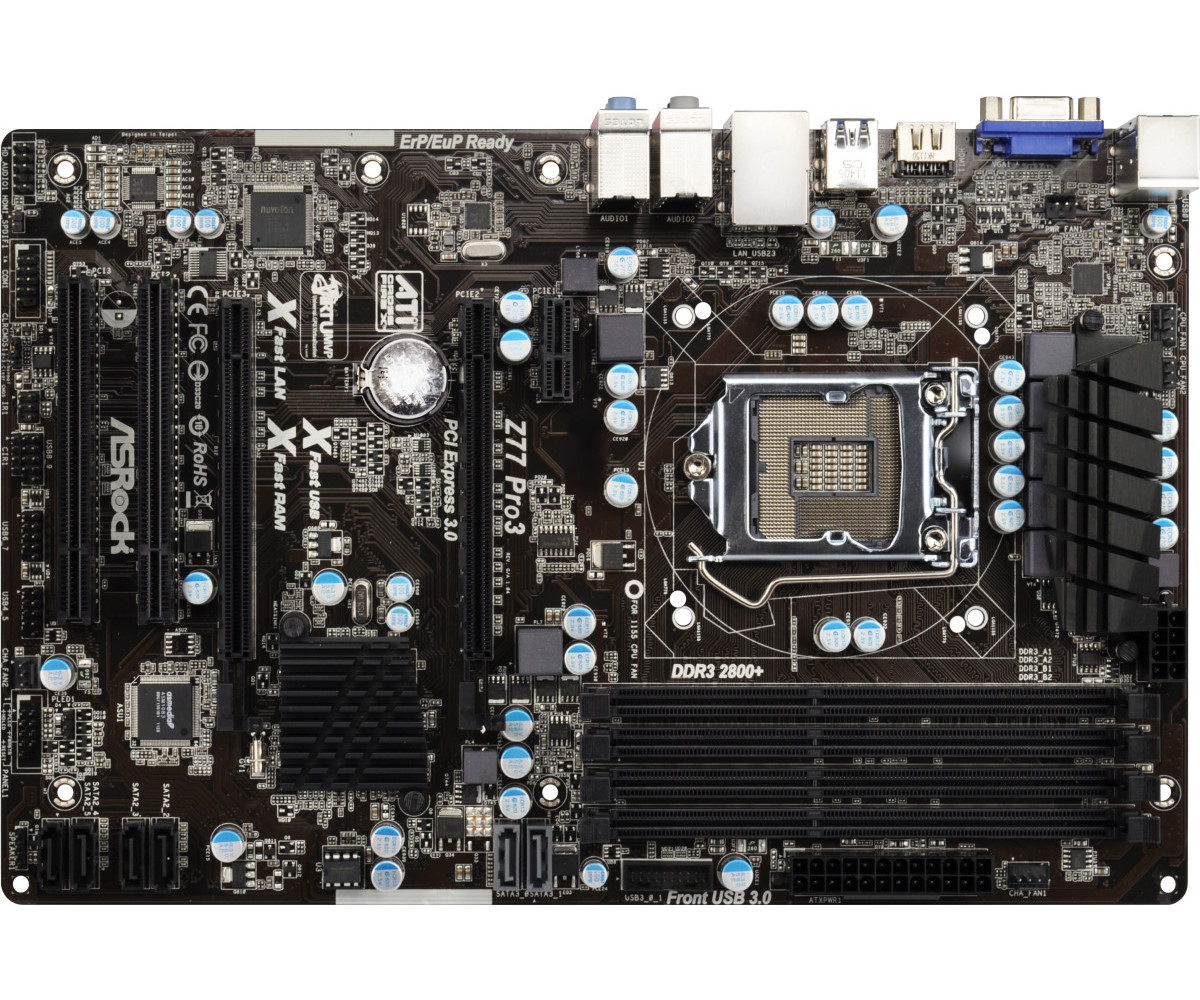

die ist wohl einfach auch an dem falschen SATA Anschluss drann ... Wenns nur SATA 3Gbit ist kommt halt nicht mehr raus.
Dann makiere mir es mal rot , wo ich die denn anschließen muss bitte!
lg Lucas
Ich könnte mich grad selbst umhauen... Ich habe beim Reinigen die Kabel vertauscht , stattdessen hängt grad die Hdd an dem port... :rolleyes:
Andere frage , habe es nun umgesteckt , aber jetzt kommt nur BOOTMGR fehlt , was tun..? Haha
okay habe es schon selbst geschafft.. traue mich sonst nie wirklich ins bios zu gehen, eher aus angst das ich irgendwas kaputt mache. :pk7uk657ujk65.png
anderer SATA chip, anderer Treiber ;) oder bootreihenfolge falsch
die bootreihenfolge war falsch , der pc startet auch wieder recht flott.. Naja trotzdem danke !
