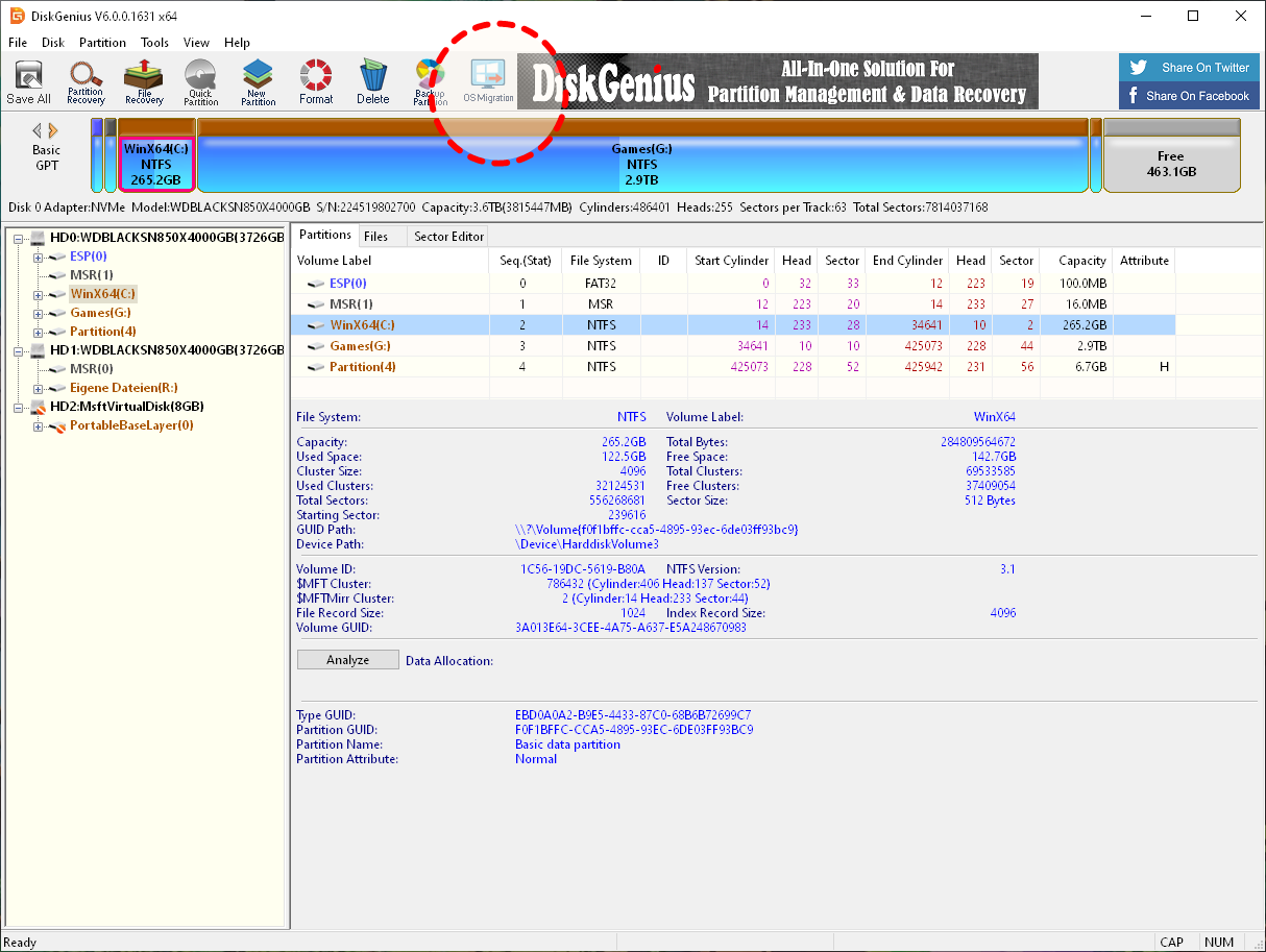

Disc Genius->OS Migration, genau das was du haben willst. Musst halt jedes Mal die vorherige (Backup) Partition löschen.

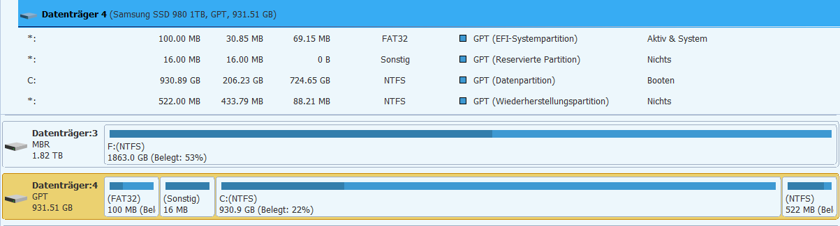

Eigentlich sogar 4.
Das im Bild ist mein GPT-Datentraeger wo das Windows drauf installiert ist.
Auf die Partition 4 (Recovery) kann verzichtet werden, hast dann aber keine Moeglichkeit aus Windows heraus Reparaturen zu machen ohne extra Datentraeger mit den Windowssetup. Noetig sind 1,2 und 3.
Hier noch etwas schoener im Bild.
Das ist das worauf @areiland in dem Post hinweist auf den Du in Deinem Post #3 erwaehnst.
