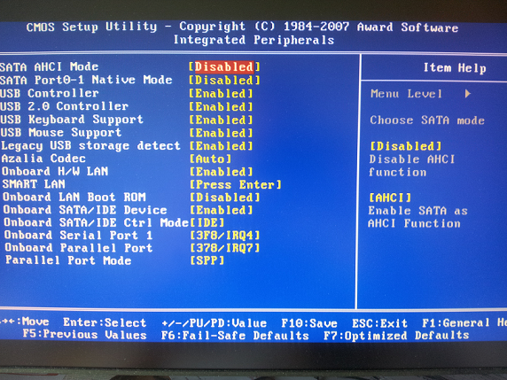

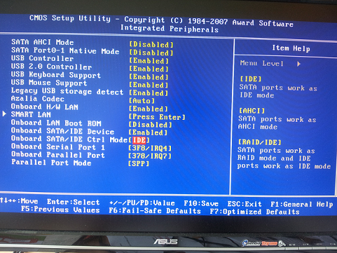

nochmal zum ahci thema:
hab mittlerweile mal ins bootmenü geschaut und obwohl ich eigentlich dachte, dass ahci bei mir laut spezifikationen (ich9) nicht unterstützt wird, gibt es unter integrated peripherals doch zwei punkte mit ahci. unter anderem enable/disable. werd ich später abfotografieren und dann hoff ich mal, dass mich jemand aufklären kann ;)
edit: bilder sollten jetzt im anhang sein...
