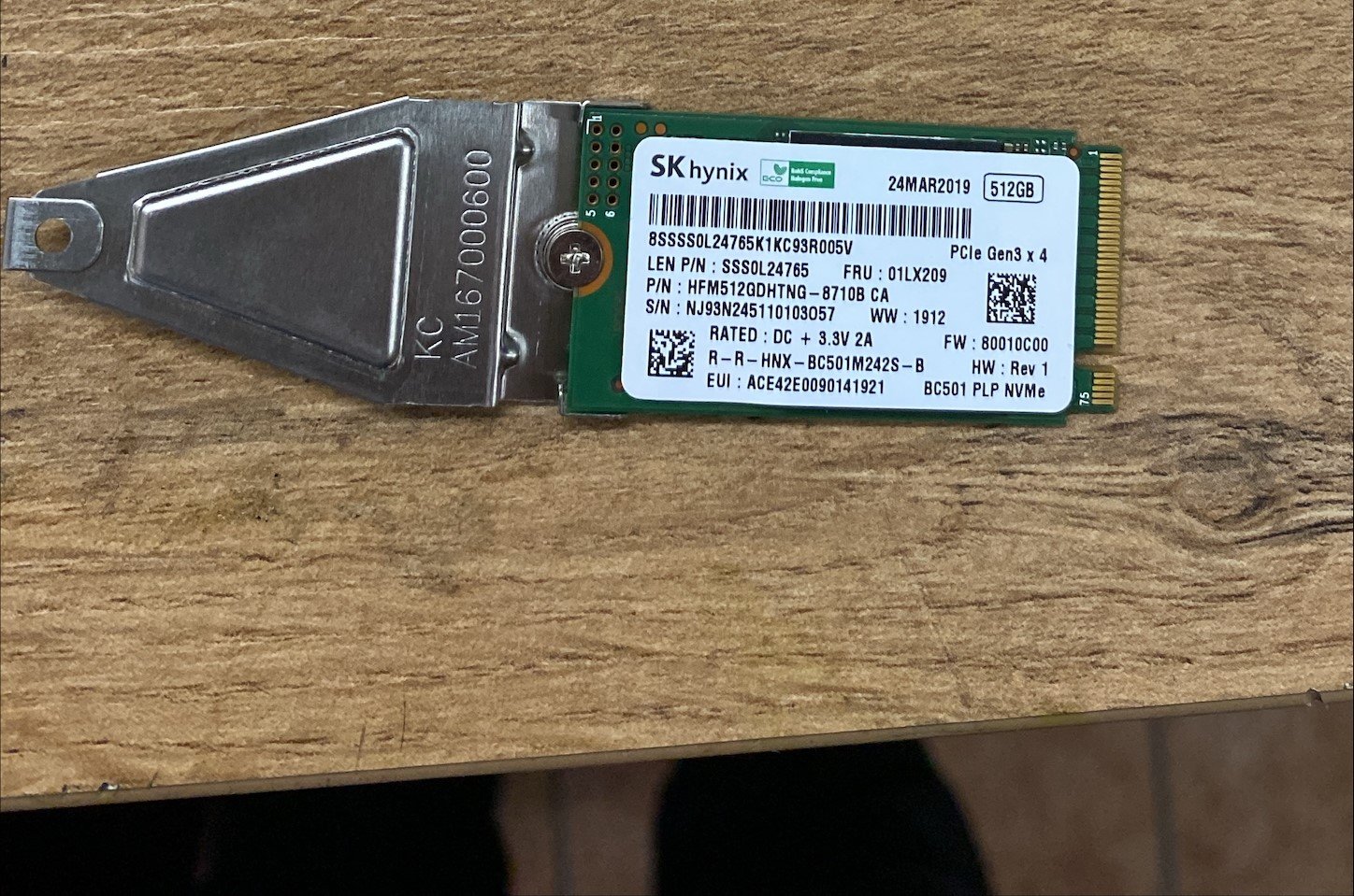

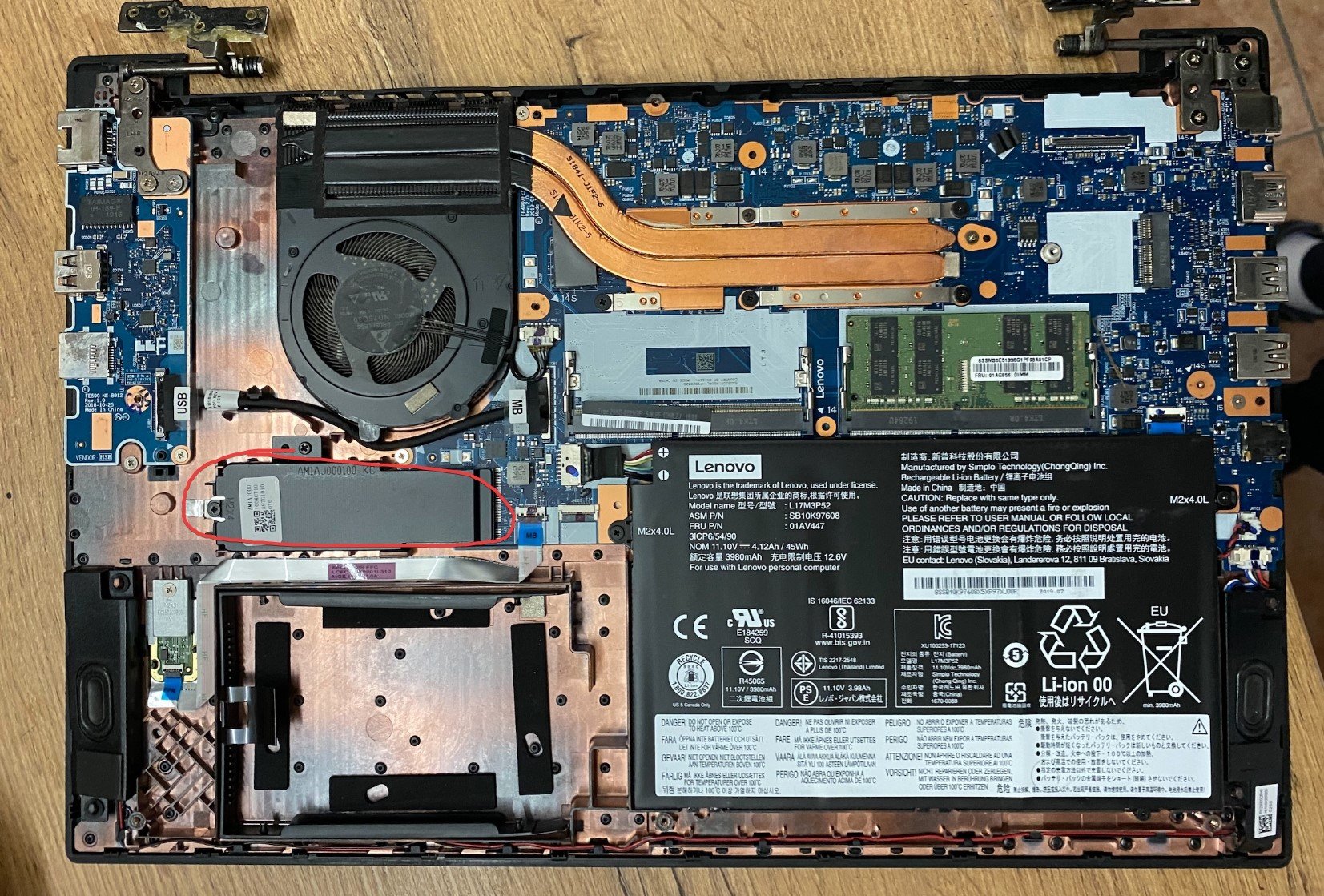

Nun meine Frage: Wie kann ich die SSD selbst auslesen? Mit welchem Adapter oder Gehäuse kann ich die SSD an meinen PC anschließen? Hat jemand Erfahrung, wie man das am besten angeht? Da ich selber nicht weiß welche SSD ich genau habe, habe ich Fotos hinzugefügt

Das ist eine ordinäre PCIe 3.0 x4 SSD mit M.2 Anschluss, Key M, in Größe 2242.

Google mal nach P/N und schaue was für ein Anschluss vorhanden ist. Dann ein Gehäuse besorgen das mit den Anschluss passt.
Es sollte auch helfen und Datenblatt des Notebooks zu schauen, da konnte der Anschluss auch drin stehen.
Ja nach PC könnte man die auch einfach an einen internen M2 Steckplatz stecken und sich den Adapter sparen.
Reaktionen: Looniversity

Und ansonsten wurden die technischen Hinweise ja schon genannt. Gehäuse bzw. Adapter für eine M.2 2242 NVMe SSD besorgen.

Wenn Bitlocker bzw die Geräteverschlüsselung aktiv war und du keinen Recovery-Key besitzt, kannst du eine Wiederherstellung der Daten vergessen.

Es war eigentlich so, dass ich zuerst eine Dummy-Festplatte ausgebaut hatte und diese dann natürlich nicht auslesen konnte. Ich dachte, sie sei kaputt, da in der Datenträgerverwaltung kein Medium angezeigt wurde. Daraufhin habe ich mich an eine Datenrettungsfirma gewandt, und sie haben mich dann angerufen, um mir das zu bestätigen.
Dann dachte ich mir, dass ich es eigentlich auch selbst machen könnte, wenn ich den richtigen Adapter hätte. Allerdings sagte die Dame von der Firma dann schon etwas wie "Wann können wir die Festplatte abholen lassen?" und so habe ich sie nochmal eingeschickt. Dass die Preise so hoch sind, hätte ich halt nicht gedacht

Es war ein Leeresgehäuse
