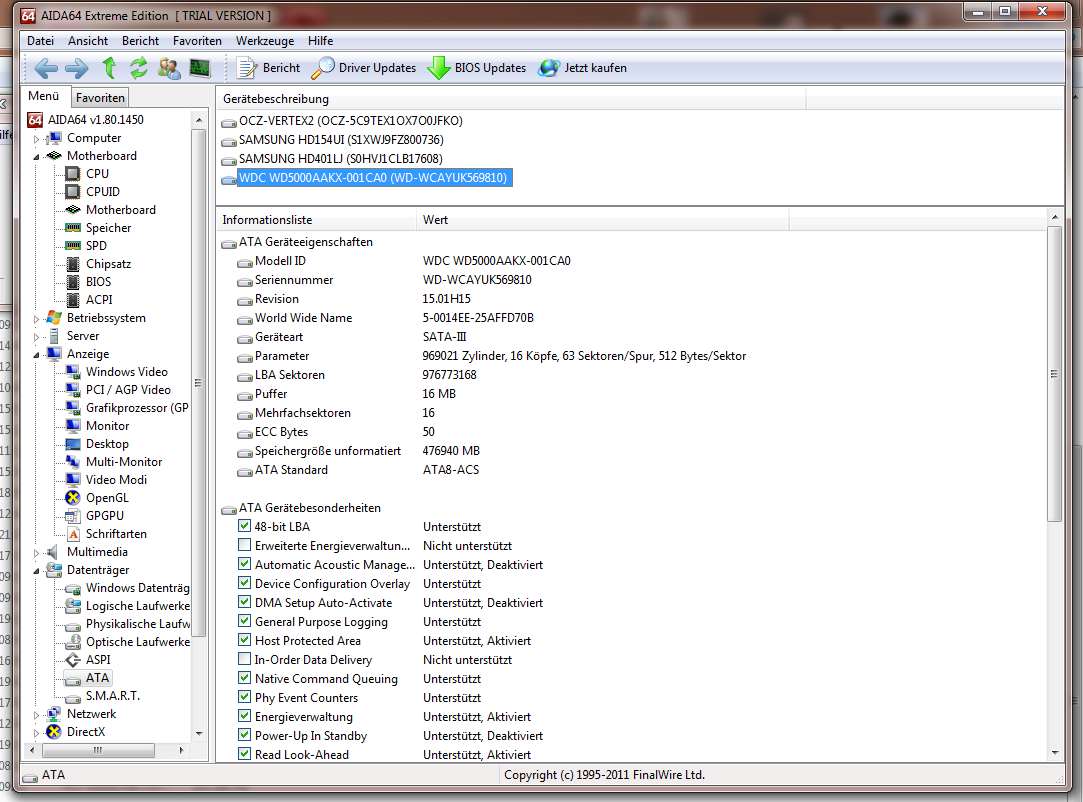

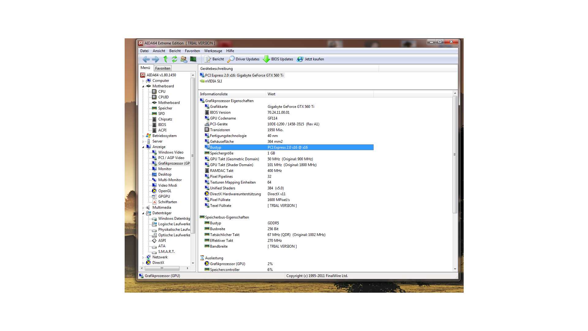

Hab gerade nachgeschaut! Habe eine Vertex2 auf SATA3 angeschlossen dazu eine 560Ti auf einem P67 MSI Mainboard -> mein PCIe läuft definitv auf 16x -> Also die Aussage ist Blödsinn!

Oha! Ist bei mir nicht der Fall! Nichts für ungut!
