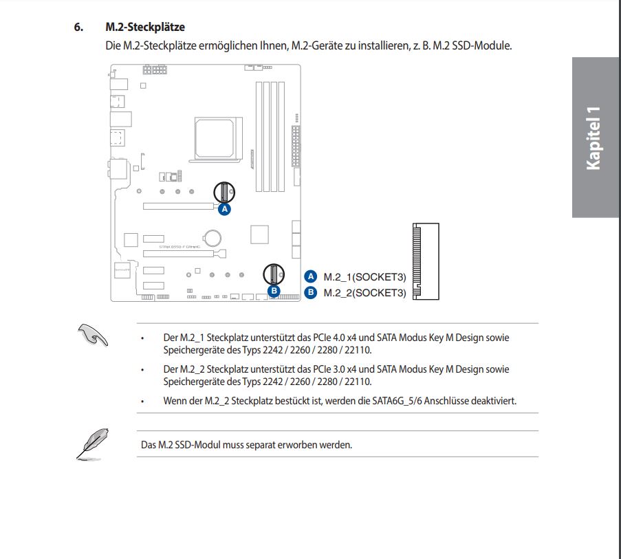

schau mal. ich will nicht klugscheissern, aber kann es sein das der erste Slot nur PCIe 4.0 kann?
Makso schrieb:
Was haste für ne Graka?
Das kein sein, aber erkannt werden müsste sie ja trotzdem, und zudem hab ich ja beide slots probiert!
