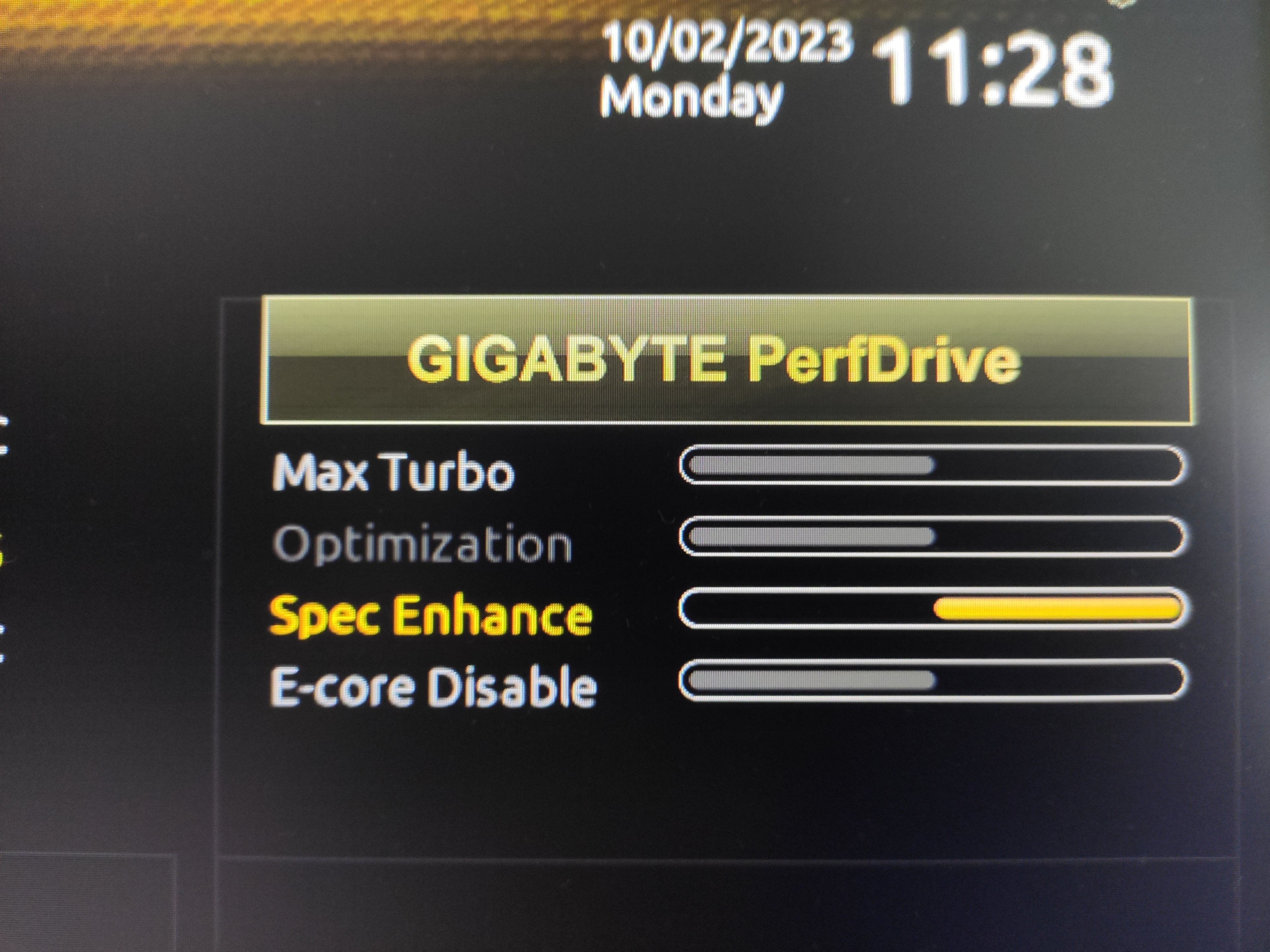

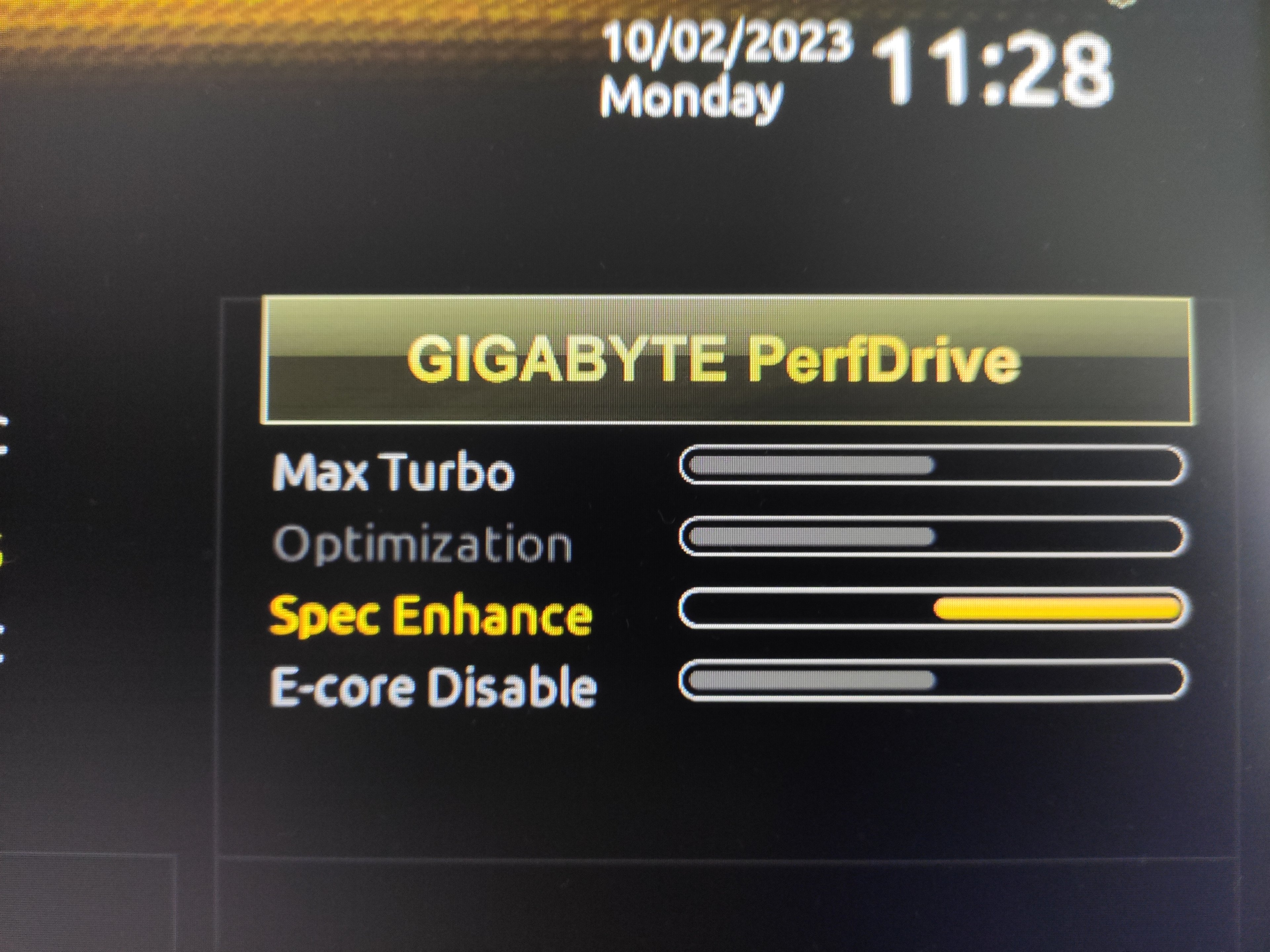

Könnte das Problem mit Gigabyte PerfDrive zusammenhängen?
Damit habe ich mich nie befasst.
Unwahrscheinlich (siehe oben), aber wenn's nicht benötigt wird einfach mal deinstallieren.
Das kenne ich nicht.
Aber man kann es mal ausschalten.

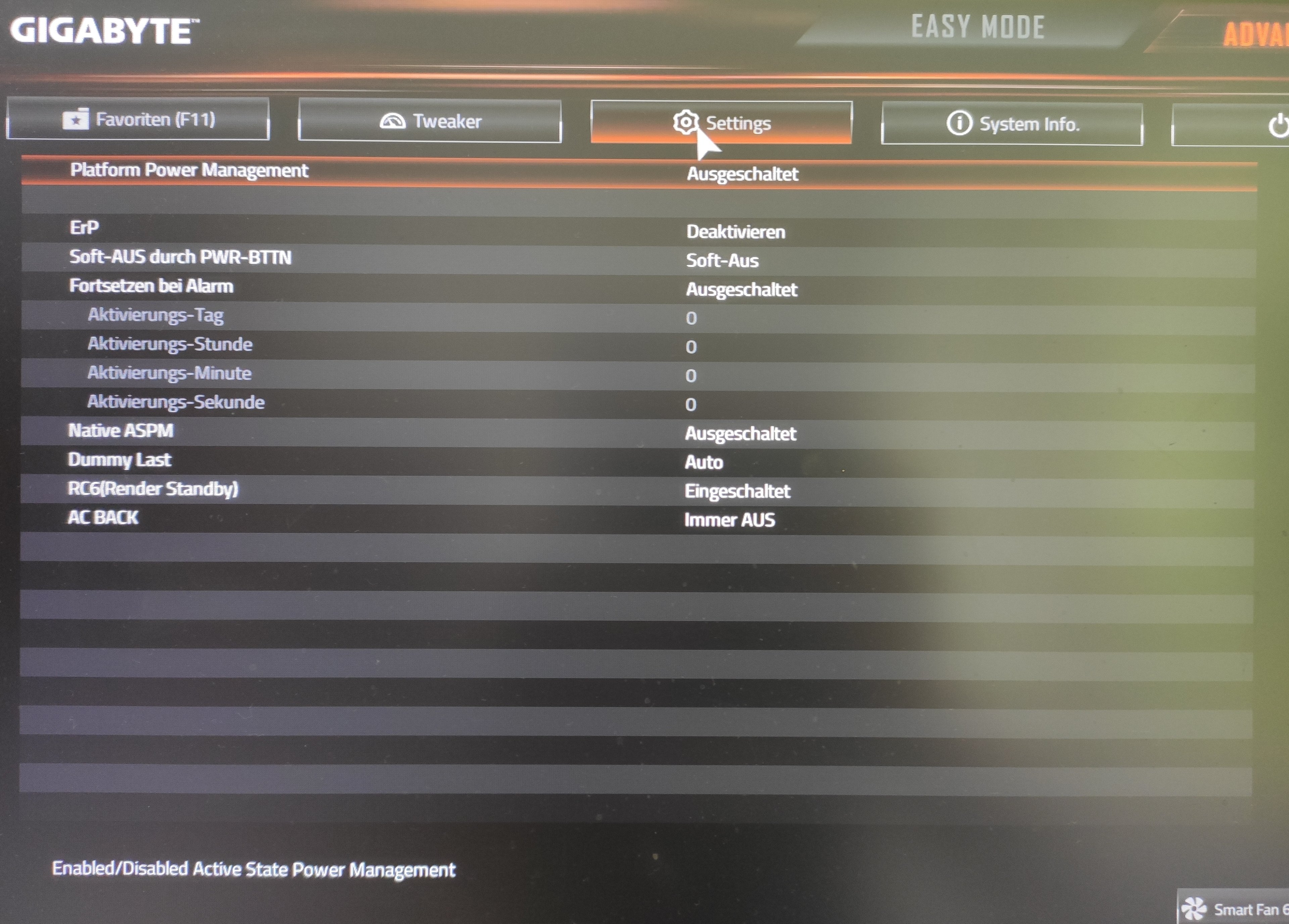

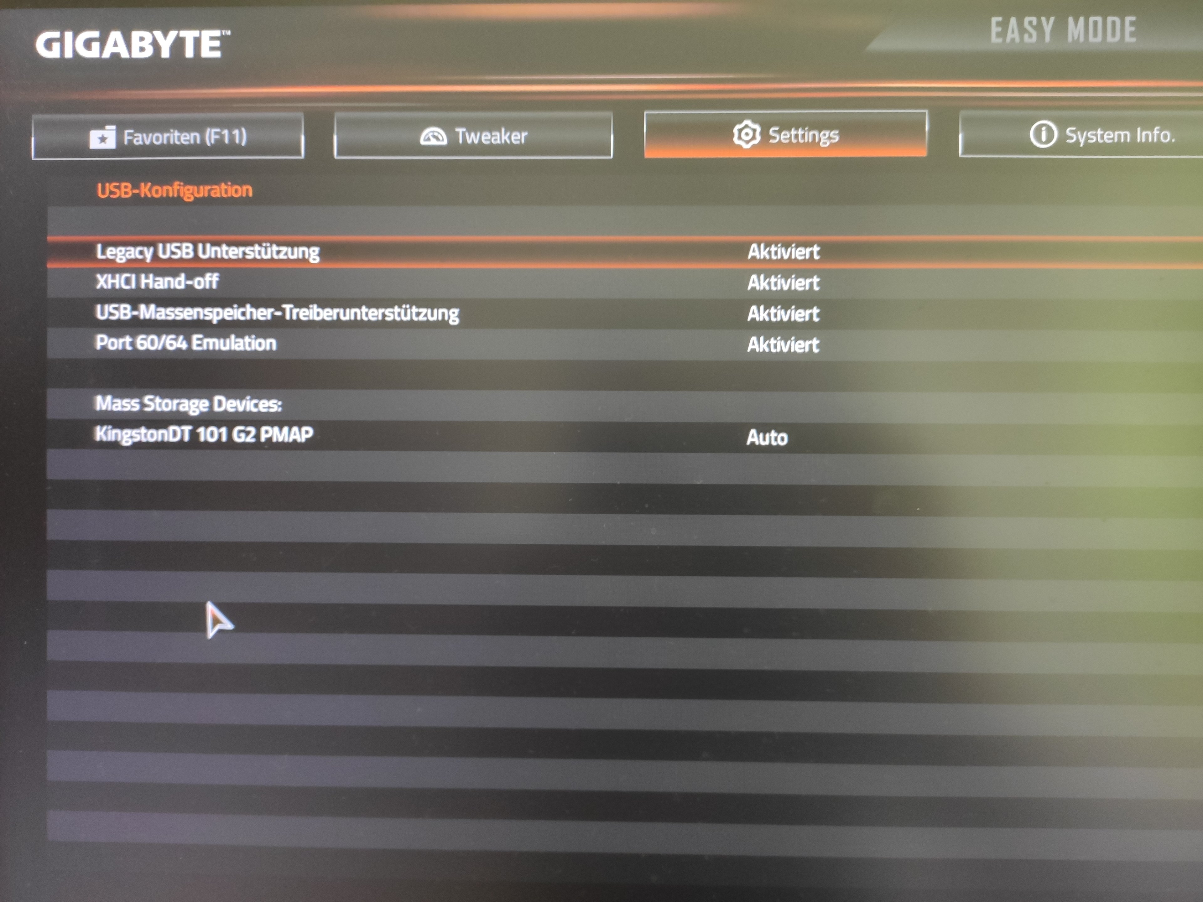

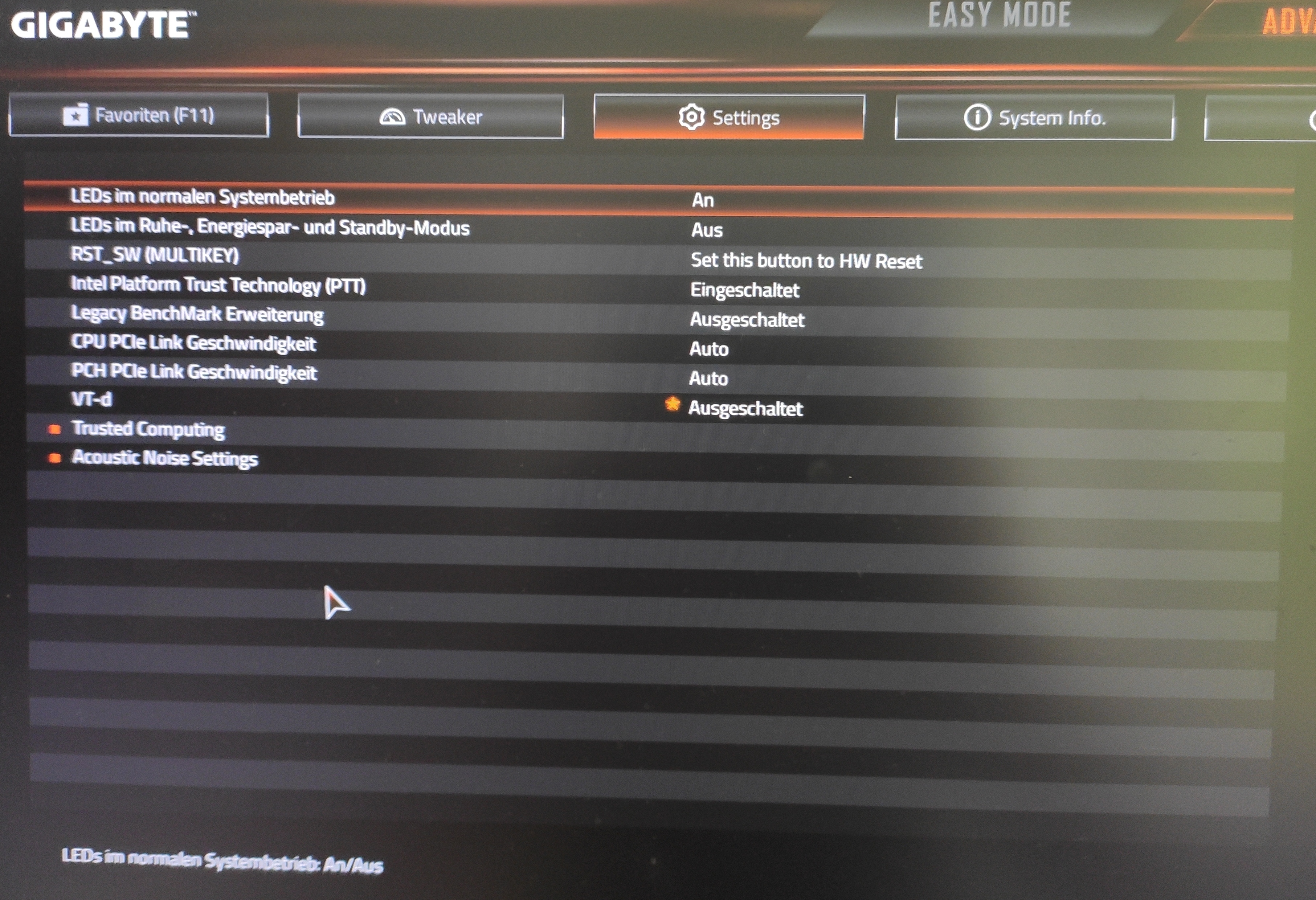

Bios ist nun aktuell auf Version F7.
Alle Treiber mit Gigabyte Tool aktualisiert.
Das Problem bleibt bestehen.

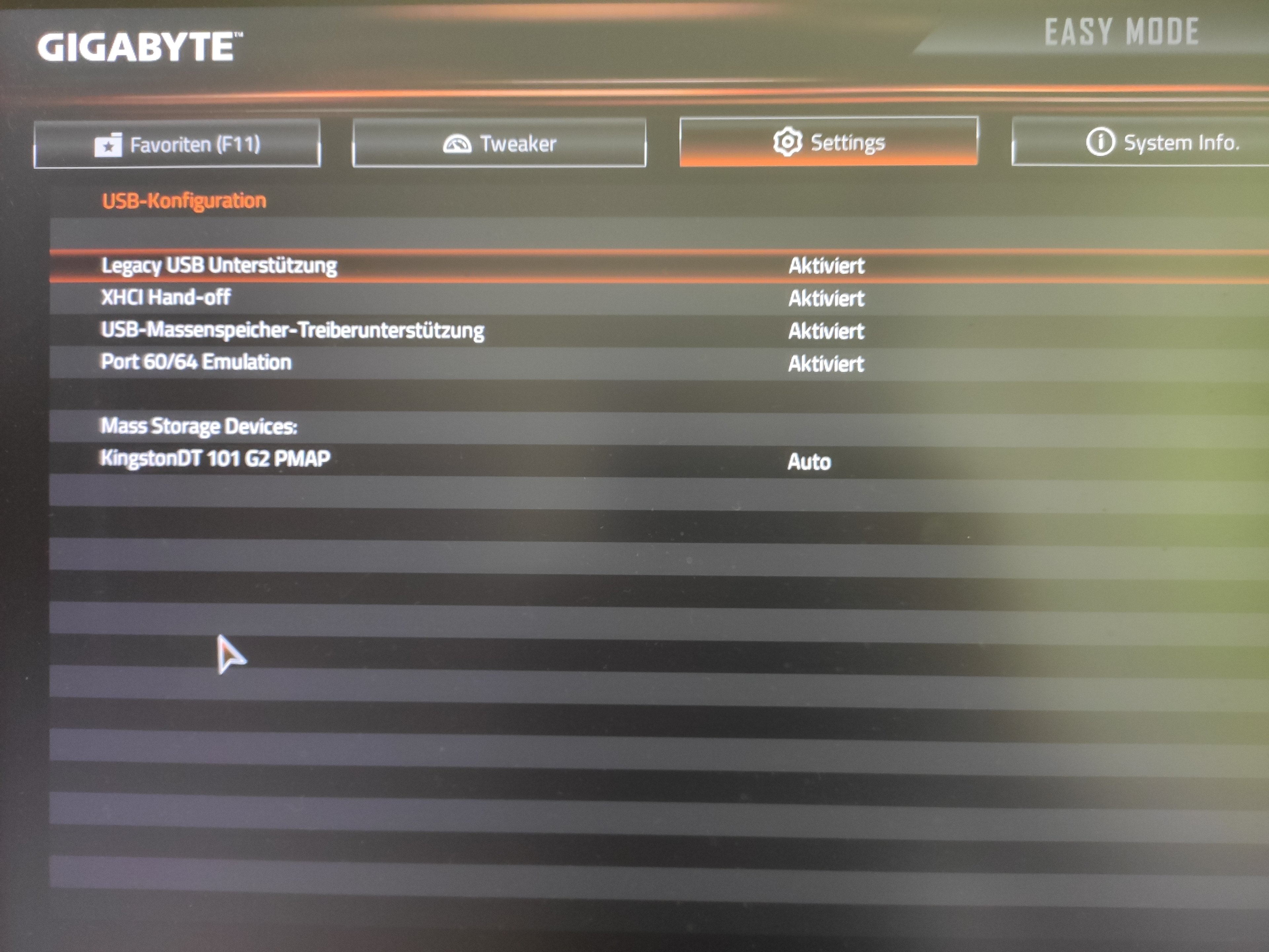

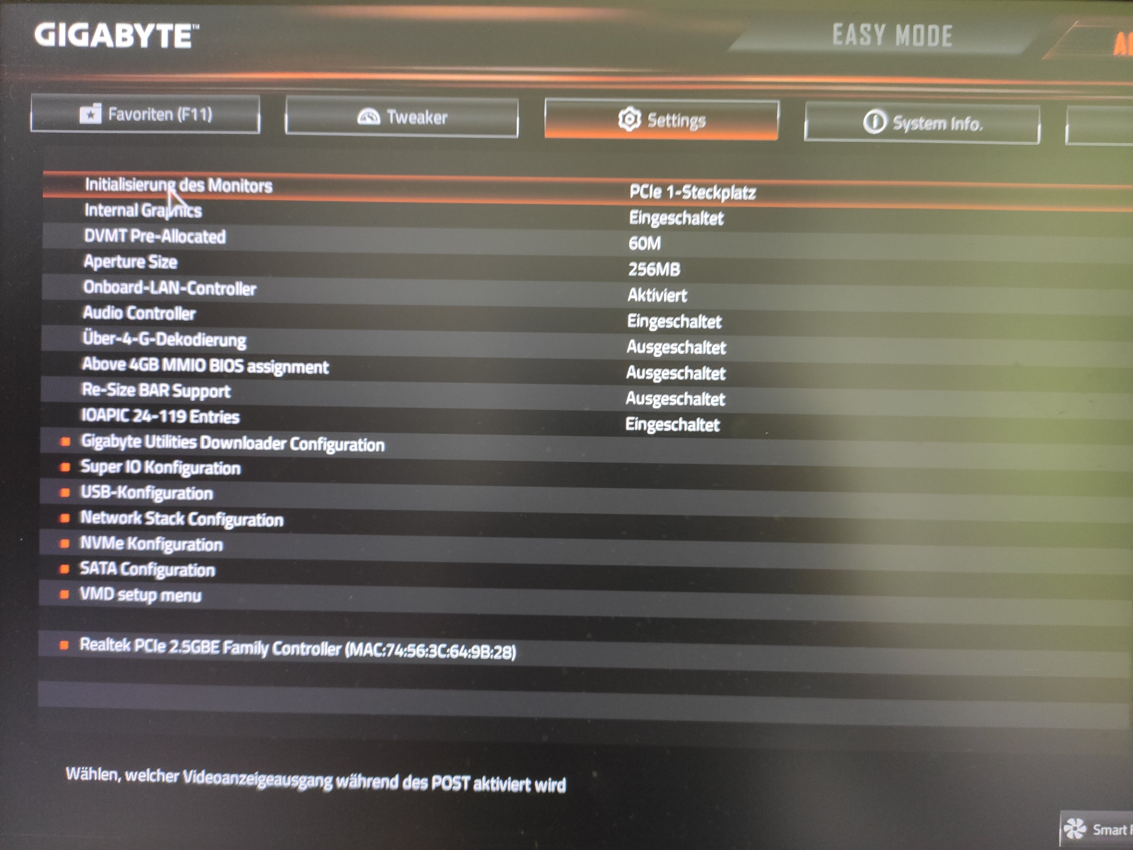

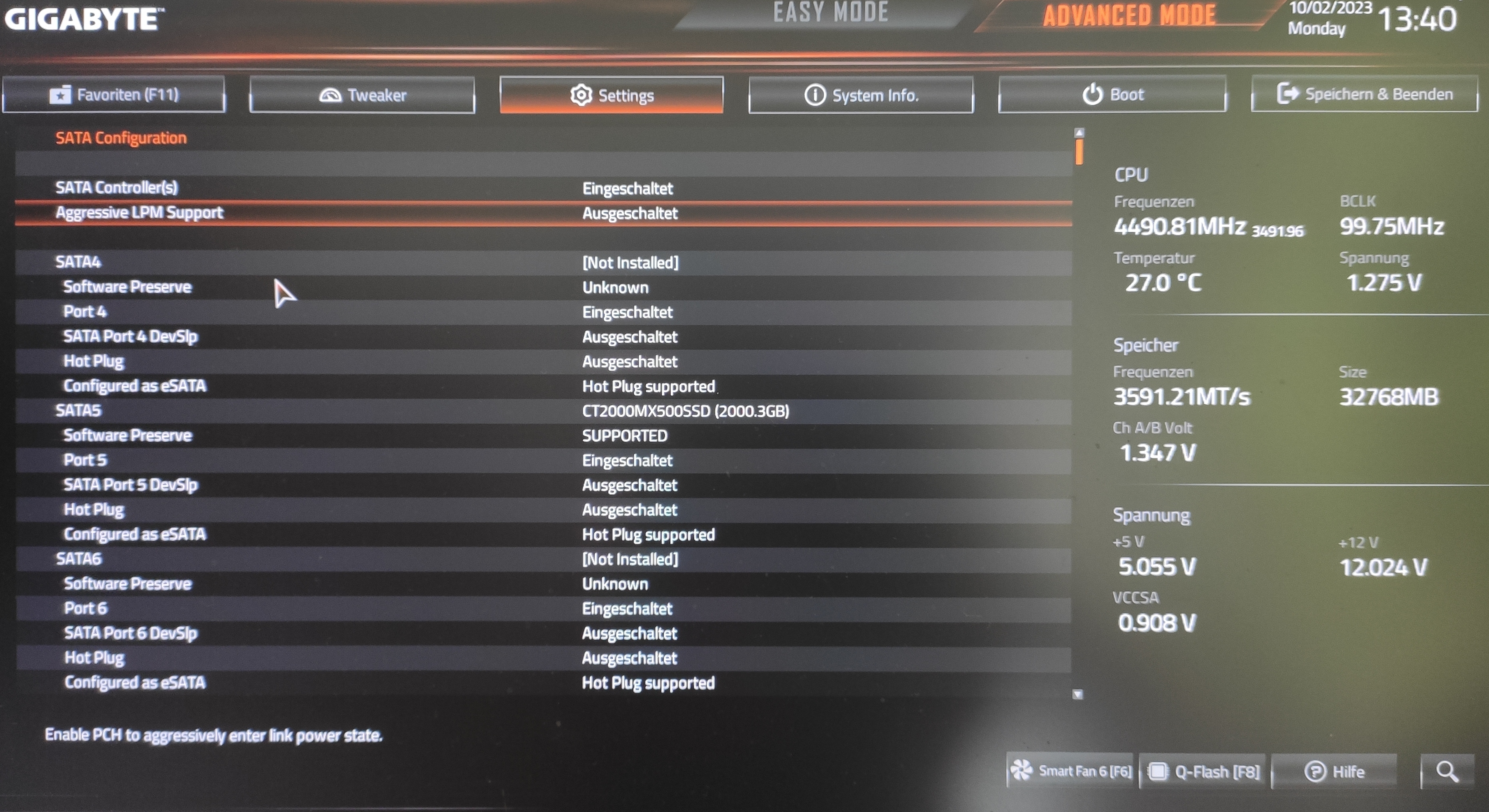

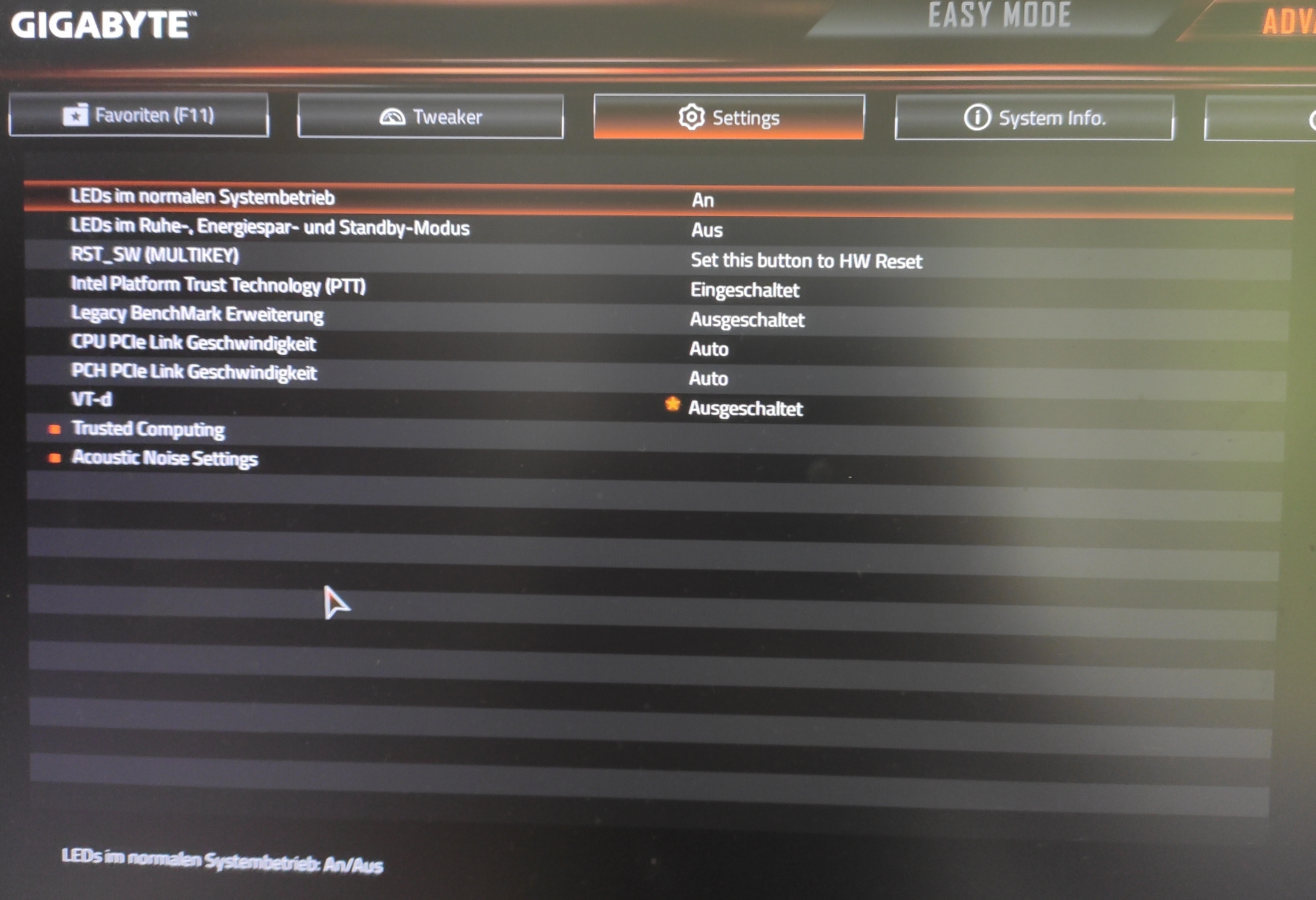

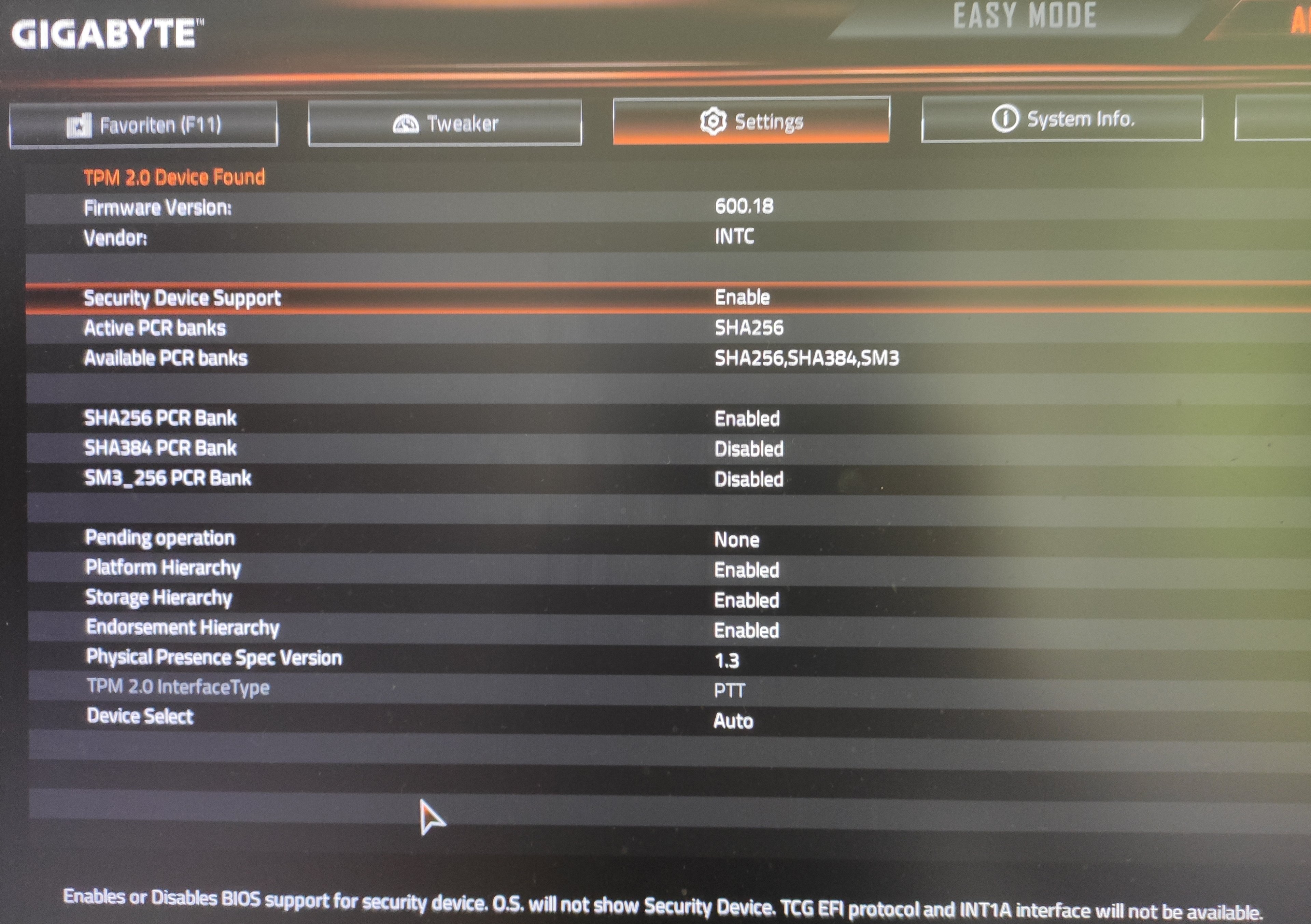

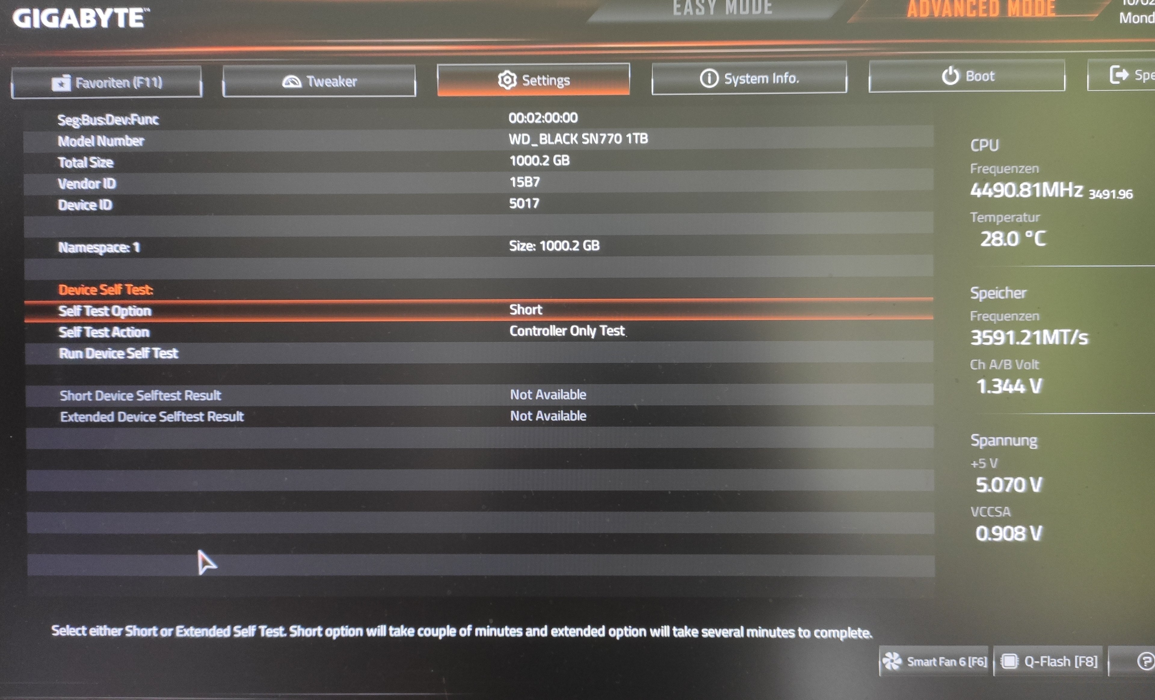

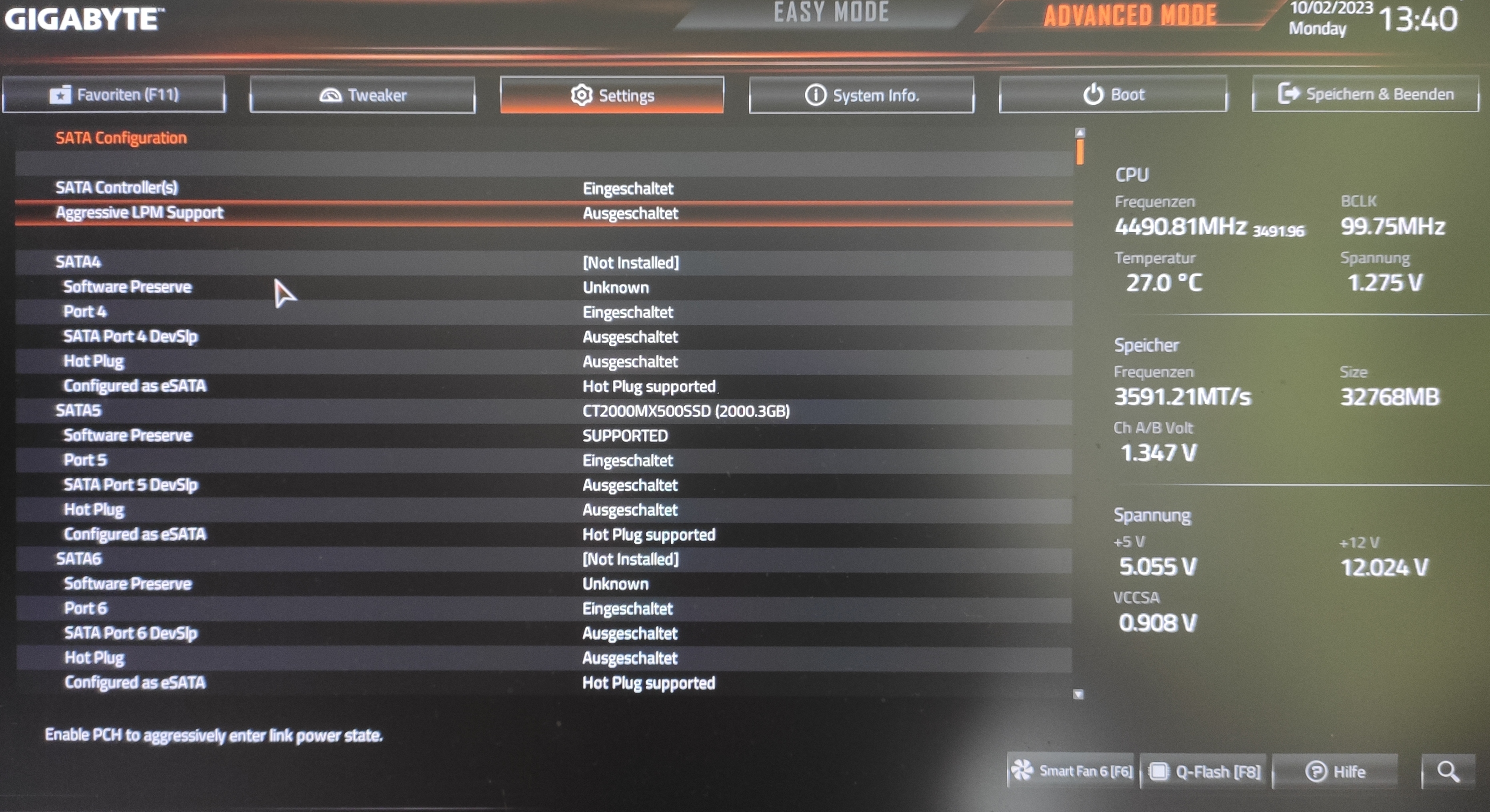

Ich poste mal meiner Ansicht nach alle relevanten Bios Einstellungen. Auch die M2 und Sata Konfiguration.
Ich kenne mich in der Konfiguration (außer XMP, Bootreihenfolge und Lüftersteuerung) nicht aus.
Vielleicht entdeckt ihr eine Einstellung die falsch ist und für das Problem zuständig sein kann.
Danke
Dann kann es ja nur an den Platten liegen.
Da sind immer noch sehr starke Leistungseinbrüche zu sehen.

Hast du dir mal die Fotos mit den Bios Einstellungen angeschaut?
Fehler dabei?
Ja, aber mir sagen die Bilder nichts.

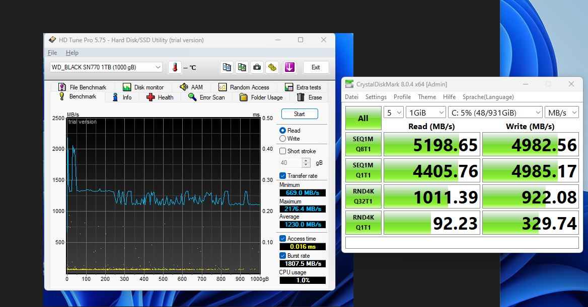

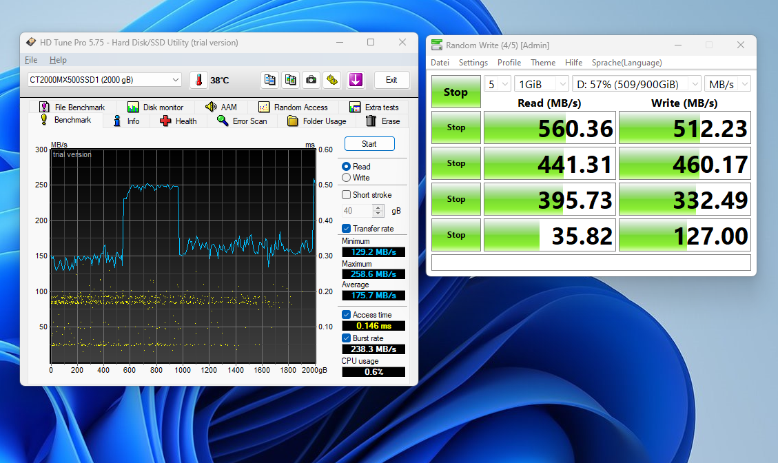

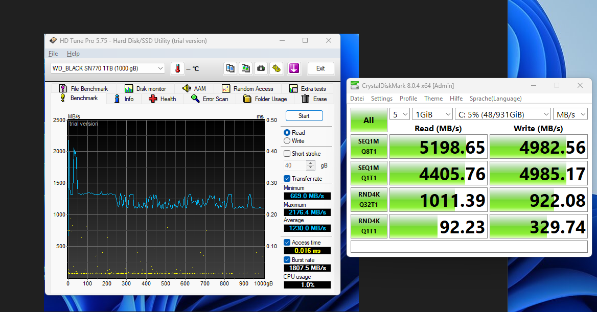

Und die Datenübertragungsraten sind nun mal nicht in Ordnung.
Verstehe aber die Unterschiede zwischen HD Tune und Crystal Disk nicht.
Crystal Disk Mark zeigt die für die SSD zu erwartenden Werte an und HD Tune weit darunter.
Auch andere Tools zeigen identische Werte zu Crystal Disk Mark an. Nur HD Tune hat komplett niedrigere Werte.

Zu den SSD's : Sind nun meine Werte i.O. so wie sie von Crystal Disk und anderen SSD Tools angezeigt werden oder sind die Werte von HD Tune richtig und es passt was nicht.
Ich habe heute bei einen Bekannte mit HD Tune mal getestet. Auch da war die Kurve nie gleichmäßig wie bei den Bild von @wuselsurfer.
Jaa. Was HD Tune da anzeigt, gibt keinen Grund zur Aufregung. Das ist für die Bewertung der Qualität einer SSD (teilweise auch HDD) eher ungeeignet, oder hat nur in speziellen Fällen Aussagekraft.
HD Tune zeigt den Gesamtverlauf datailliert an, Crystal Disk Mark nur einen gemittelten Wert.
Ja, HD Tune liegt darunter.
Dafür ist aber der verlauf korrekt.
Und der sagt nun mal mehr aus, als eine Zahl.
HD Tune ist eher auf Standard Transfer Protokoll (von HDDs) ausgelegt und nur ganz ganz dezent für SSDs optimiert wurde.
Daher können die Daten massiv von denen von Crystal Disk abweichen, da das optimierte Verfahren nutzt.
