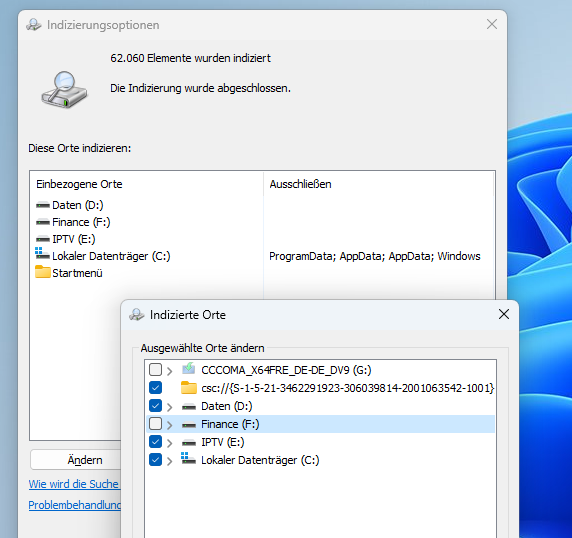

johann.b schrieb:
Windows Indizierung ist beendet und Star11 deaktiviert.
Indizierung ging ja recht schnell.
Du hast auch alle SSD eingeschlossen?

Lasse gerade den Index neu aufbauen.
