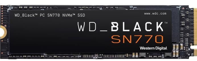

Also wenn einfach nur der "Sticker" mit dem Name der NVME gemeint ist.. die habe ich immer draufgelassen. Und Temperaturen haben sich durch passive Kühler immer drastisch und erwartungsgemäß verbessert. Sehe da jetzt ehrlich gesagt keinen Grund die runter zu friemeln und mich ggf. noch mit Kleberesten auf den Chips oder verfallender Garantie rumärgern zu müssen. Hier eine NVME die ein ziemlicher Hitzkopf war und die ich einfach so wie auf dem Bild gelassen habe und mit passivem Kühler schön kühl bekommen habe.
Keine verklebte SSD. Beim letzten passiv kühler ist zwar nix passiert aber dieses Gel war auf der ssd verteilt.00Julius schrieb:Welchen Vorteil siehst du darin die Folie drauf zu lassen?

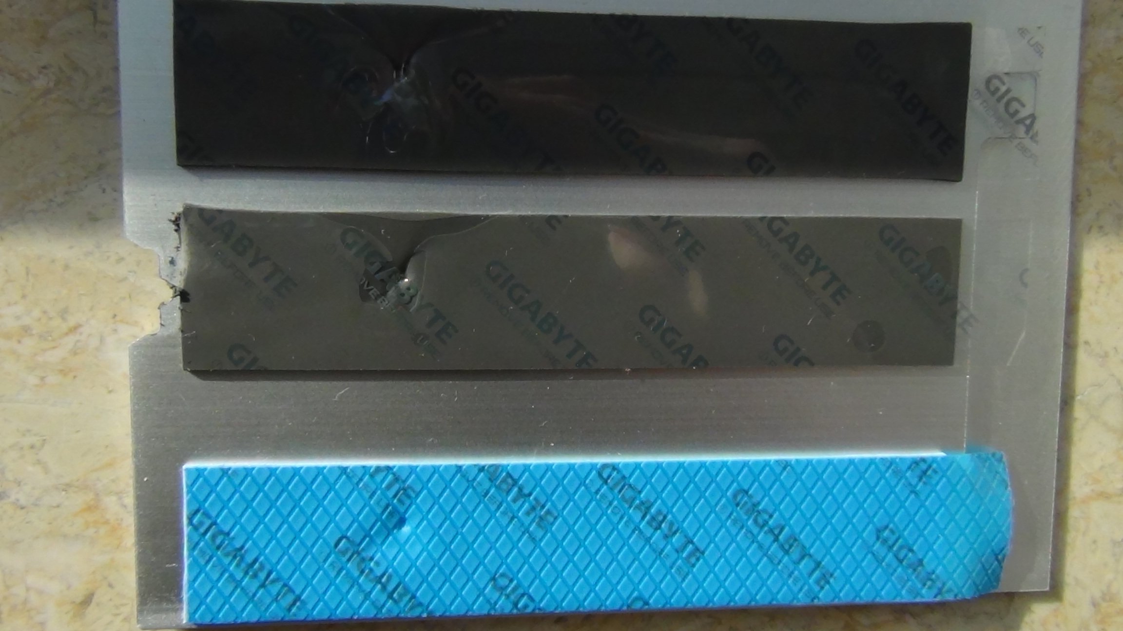

Er meint das Pad. Folie runter, ganz klar.

Folie von der SSD würde ich nicht runternehmen. Meines Wissens lehnen manche Hersteller dann sogar Garantie/Gewährleistung ab.
Die Folie eines Passivkühlers vom Mainboard würde ich schon abziehen...

Nein, Aufkleber lass ich immer dranMotorrad schrieb:Welche Folie meinst du genau?
Oder geht es dir um den möglichen Aufkleber auf der SSD?
This 😅00Julius schrieb:Allerdings kann ich bei den momentanen Preisen verstehen, dass man möglichst vorsichtig sein will.

ich sehe halt dass es jetzt schon an den Seiten bröckelt.Arboster schrieb:Also ich habe schon Kühler mit Pads von SSDs entfernt (z. B. bei der PS5 auf ne größere SSD gewechselt) und da war nach einem Jahr nichts verklebt.
Diese blauen Pads haften nur, aber verkleben nichts.

Sorgt halt für deutlich höhere Temperaturen weil die Folie ein Isolator ist.Pingui schrieb:Gut, das wollte ich hören![]()
Wenn das eine sparsame SSD ist deren Temperaturen trotzdem unkritisch bleiben, kann das klappen, aber mindestens solltest du das prüfen.
Im Allgemeinen ist es aber korrekt, die Schutzfolie vom Wärmeleitpad zu entfernen wenn du eine SSD verbaust.

Die von dir gezeigte blaue Schutzfolie scheint mit dem Rautenmuster geprägt zu sein und damit im montierten Zustand ein dünnes Luftpolster festzuhalten.
Das wäre dann eine prima Wärmeisolation, was in Folge das Wärmeleitpad und den Kühlkörper nutzlos machen würde.
Diese Folie gehört definitiv entfernt.
