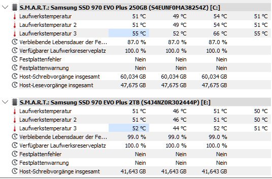

Ja, die blaue mach ich auch wahrscheinlich weg. Verstehe auch nicht warum die so verschieden sind?
Aktuell habe ich eine mit Folie laufen, weil das aussah als ob ich die ganze Folie vom mainboard reisse.
Hab so 49 Grad aber eben noch nicht die Abdeckung drauf.
Das Pad sollte sowieso immer bleiben. Außer ich Wechsel es aus, gegen ein identisch dickes PAD.
Und die Folie ziehe ich natürlich vom PAD ab.

Das weiss ich noch nicht. Auf jeden Fall weiss ich jetzt, dass kaum Gefahr besteht, dass die Folie schmelzen kann und dass ich die blaue Folie abziehen sollte. Die hat ja auch eine andere konsistenz.
Mal kucken wie die Temperaturen werden, wenn ich dann die Abdeckung draufmache.
Grade hab ich die ssds mit der folierten Unterseite laufen ohne Abdeckung.
@Pingui Nun ja die Samsung 970 Evo Plus 2TB ist ja auch ne einseitig bestückte SSD. Da ist das rückseitige Pad auch nutzlos.
Reaktionen: Pingui
@Merlin352 Bei der bin ich mir grad eh nicht sicher ob der Steckplatz auch ein pad an der Unterseite hatte. Die C: SSD hatte aber auf jeden Fall ein pad an der Unterseite.
Ah, sind eh beides Dieselben oder ist das bei 250GB anders?
